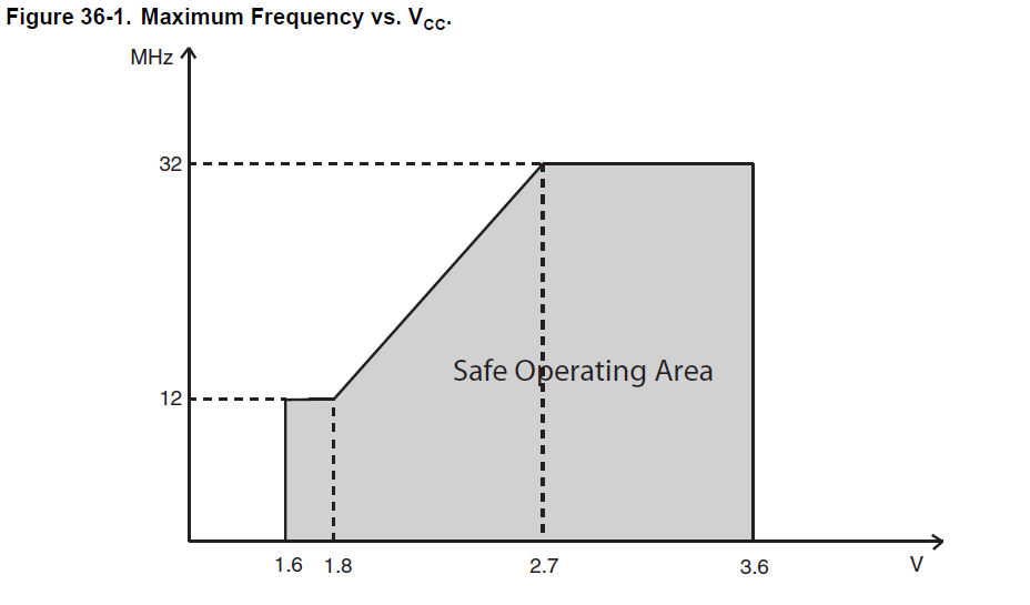

ich habe folgendes Problem. Ich arbeite mit einem ATXMEGA16. Ich möchte
mit diesem über USB kommunizieren. Dafür wird laut Datenblatt eine Clock
Source von 32MHz benötigt. Da ich den Controller jedoch auch in den
sleep mode versetzen möchte, möchte ich die Clock Source auf 2MHz
ändern. Ich benötigte den geringen Takt, da ich im sleep über eine
Batterie versorgt werde. Damit ich eine möglichst große Spannungsspanne
habe, möchte in den Takt verringern. (siehe Anhang).
Ich stehe momentan ein wenig auf dem Schlauch und würde gerne wissen,
wie ich die interne clock source im laufenden Betrieb ändern kann.
Vielen Dank!
