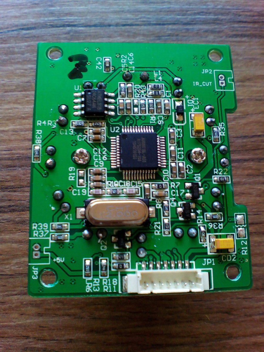

Hallo liebe Mikrocontroller Gemeinde.
Ich habe folgendes vor.
Das Kameramodul stammt von einer Wanscam jw0008. Ich Möchte das
Videosignal per av Transmitter (analog) über eine gewisse Distanz wieder
in ein Netzwerk einspeisen.
Ich habe aber bis jetzt zu der Pinbelegung des Kameramodul nichts
gefunden und daher die Frage, hat jemand eine Idee?
Ich möchte mich schon einmal im Vorfeld bedanken.
Gruß Björn
Du hast ja Glück, denn der unbelegte Molex hat die Beschriftung für +5V
und Masse ist auf dem anderen Pin.
Der dritte Anschluss von links am JP1 auf dem Foto
IMG_20170411_172740.jpg geht direkt auf die grüne LED - für was auch
immer die sein mag.
Mein Vorschlag wäre die Speisung mit 5V und dann die Messung an den
übrigbleibenden Pins mit dem Oszilloskop.
Vllt, kann auch jemand den 'IR-CUT' Anschluss erklären.

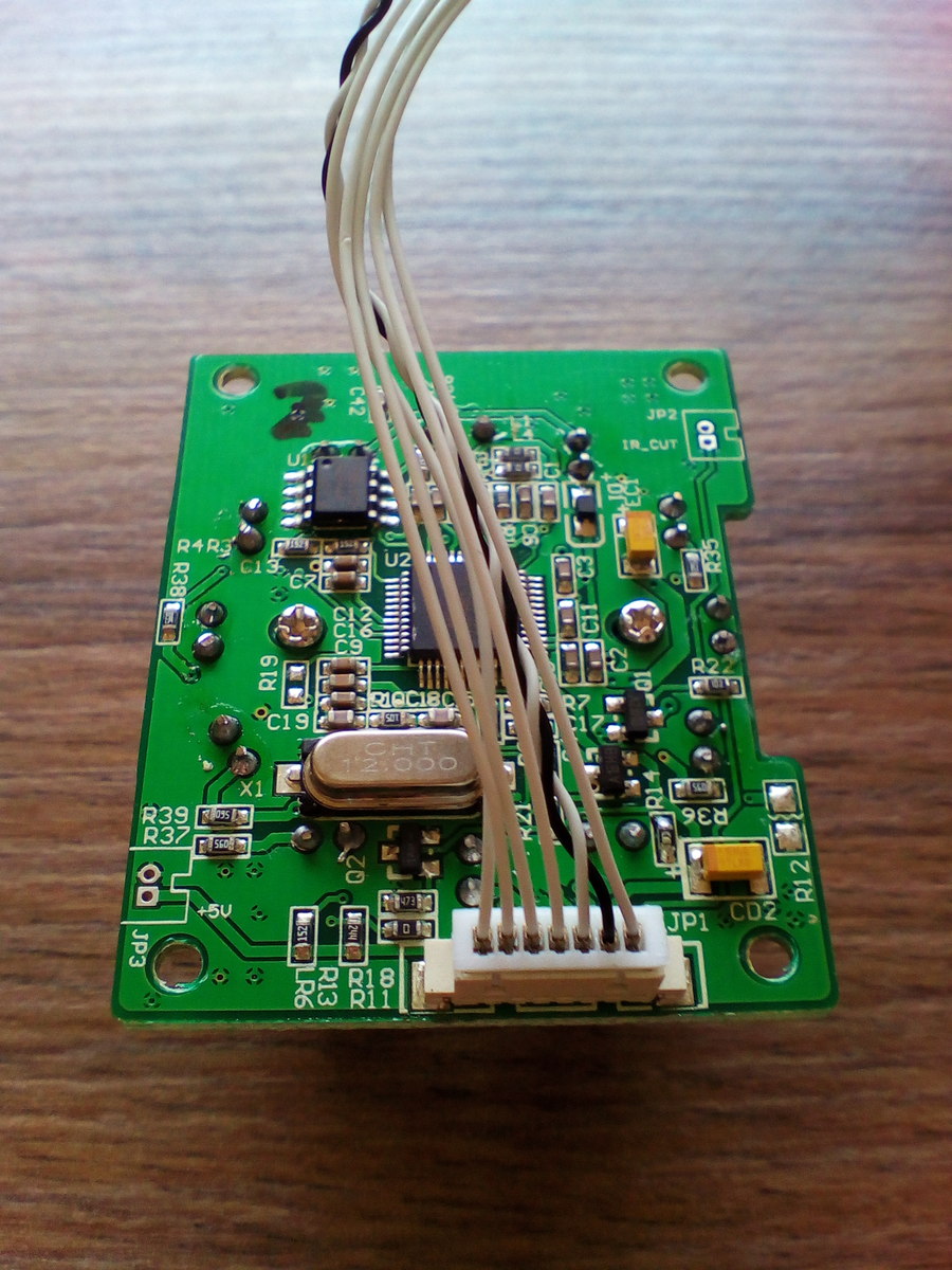

OP #4971953
Chopsuue schrieb:
> Diese Camera hat eine USB Übertragung, da gibt es kein Video Signal
> das du irgendwie Nutzen könntest.
Verdammt. Wenn das wirklich so ist, dann komme ich mit meinem vorhaben
nicht weiter.
Habt ihr eine Idee wie ich ein Videosignal dann in ein Netzwerk bekomme?
Grundlegend soll ich eine Videoüberwachung werden die bei Stromausfall
völlig autark laufen soll. Der Grundgedanke war, mein Kameramodul per AV
Transmitter (Entfernung für WLAN viel zu groß) in das vorhandene
Kameraboard wieder in das Netzwerk zu bringen.
