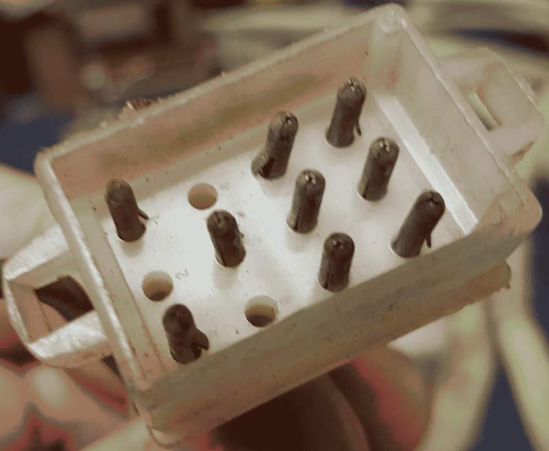

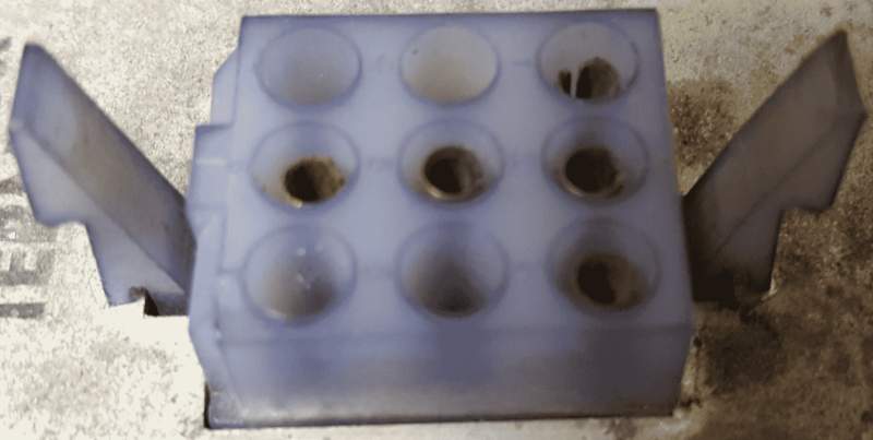

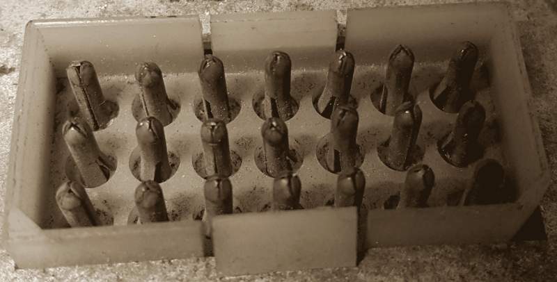

ich suche Stecker und Buchsen aus diesem System. Kennt jemand noch eine
Quelle für dieses zugegeben sehr alte Stecksystem? Das Raster ist wohl
Zoll (2,54 mm).

Mein 2m-Funkgerät IC245E hat so einen Stecker mit 24 Pins u.a. für die
Computerschnittstelle. Und das ist von 1977. Als Abdeckung gab es nur
eine Haube aus Schrumpfschlauch-ähnlichem Material, die man irgendwie
drüberschob und festklemmen musste.
http://www.radiomuseum.org/images/radio/icom_incorporated/ic_245e_425453.jpg
dazu gab es ein Fernbedienteil, IC-RM3, hier ist auch der Stecker zu
sehen:
http://thumbs.ebaystatic.com/images/g/vcMAAOSwQaJXQuFg/s-l225.jpg

Zehntelzoll (also 2.54mm) zwischen den Kontakten? Glaub' ich nicht. Das
wäre viel zu filigran. Derartige Kontakte kenne ich von den typischen
"Molex"-Steckern, die z.B. in Computern zur Stromversorgung von
Festplatten o.ä. verwendet wurden (in vor-SATA-Zeiten). Und das ist
5.08mm-Raster.
Magst Du Bild 3 nochmal anfertigen und an die Längskante einen Maßstab
(Lineal o.ä.) dranhalten?
