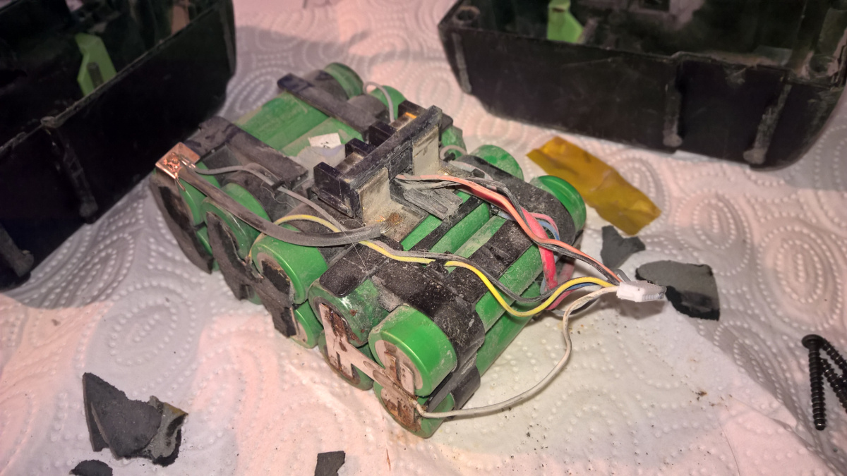

So, ich melde mich noch einmal:
Ich konnte einen defekten Akku auftreiben und habe ihn einmal zerlegt.
Er besteht aus zehn Zellen. Die obere und die untere sind jeweils
parallel geschalten und dann alle in Reihe.
An jedem parallelen Zellenpack befindet sich ein Kabel um die Spannung
messen zu können (Gehen alle in den weißen Stecker). Und zusätzlich
schein noch ein Temperatursensor verbaut zu sein.

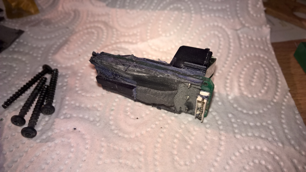

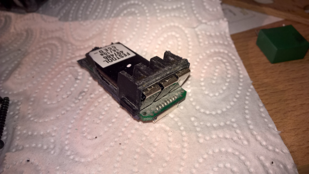

Dann gibt es noch das kleine schwarze Bauteil. Dort muß wohl irgendeine
Elektronik eingegossen sein, denn es führen nur drei Kontakte nach
außen.
Kann mir evtl. irgendjemand Tipps gegen, wie ich hinter das Geheimnis
der drei Kontakte kommen kann? Sprich nutzbare Informationen bekommen
kann (V.a. die Spannung).

Hallo Clemens
Die Akkupackss enthalten schon eine Schutzschaltung. Nur ziehen es die
meiseten Werkzeughersteller vor die Maschine, die eh schon über eine
Steuerung verfügt, per zusätzlichem Anschluß zu deaktivieren bzw
freizugeben.
Die Ströme die im Betrieb fließen können sind beträchtlich weswegen sich
selbst Bauteile im mOhm Bereich deutlich erwärmen und daher gerne auf
ein zusätzliches Schaltelement im Akku verzichtet wird.
