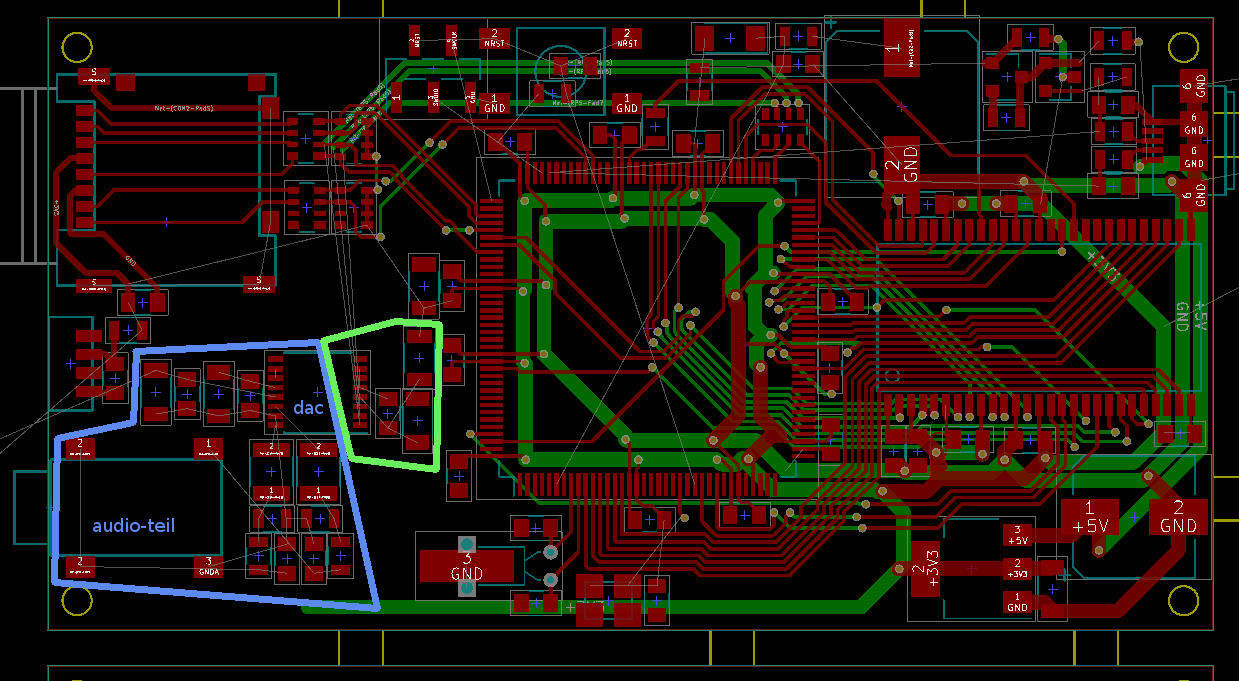

ich bastel gerade an einem STM32F429-Board mit Audio-DAC und hatte mich
gefragt, wie die best-Practice für die Stromversorgung zum Audio-DAC
ist.
Im Bild sieht man den hellblauen Audio-Teil und in hellgrün der
Digital-Teil des DACs.
Ich wäre jetzt so vorgegangen:
- für Audio eigenes GND und 3,3V vom Spannungsregler (rechts unten) zum
DAC
- Audio-GND und GND direkt unterm DAC verbinden, sonst die GNDs getrennt
lassen (macht man das noch so?)
Bei der Stromversorgung für den Digital-Teil bin ich mir unsicher ...
Kann ich da einfach die Betriebsspannung rechts vom STM32 verwenden?
Oder auch seperat verlegen?
VG
Mampf

Den digitalteil kannst du direkt vom STM nehmen. Den Autio Teil sollte
man trennen. Geometrisch ähnlich wie du es beschreiben hast aber auch
elektrisch. Ich würde dazu eine Induktivität in Spannungsversorung und
GND Übergang zum Audio Teil machen.
Wie Christian schon geschrieben hat. Trenn unbedingt die Spulen unterm
IC auf.
OP Persönliche Seite #4972395
> IC auf.
Ok, mach ich. Die ein Windung werde ich wohl entsorgen und direkt mit
der GND-Plane auf der Rückseite arbeiten. Hatte nicht gedacht, dass da
kaum was drauf ist ... Erst mit eurem Einwand ist mir aufgefallen, dass
die GND-"Spule" in der Mitte von der Ground-Plane außenrum so gut wie
abgeschnitten ist ... Das kann ich deutlich besser lösen :)
> sollte
> IC auf.
Ok, vielen Dank :)
Gast #4973916
> ist.
Witzig. Genau sowas war mein letztes Projekt - ein PIC32 mp3-Player.
Ich habe der Analogseite des DAC (Bei mit ein UDA1334A) eine eigene
GND-Plane spendiert. Die Verbindung zu GND Digital ist unter dem DAC.
Alle Digitalleitungen habe ich um den Analog-GND außen herumgeführt.
Die Versorgung für den Analogteil läuft bei mir über ein Filter 2.
Ordnung (RLC). Daten weiß ich jetzt nicht auswendig.
Es klappt so recht gut, egal wie der µC oder das Displaybacklight
werken, man hört nichts davon in der Audio-Wiedergabe.
