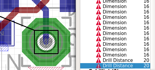

in einem aktuellen Projekt möchte ich eine Bohrung mit 1,4mm und auf
beiden Seiten ein Lötpad.
Scheinbar kein Problem: Ich füge zwei Lötpads auf beiden Seiten der
Platine genau gegenüber ein.
Sieht gut aus, und würde funktionieren.
Problem ist nur dass damit zwei Bohrungen genau auf der selben Position
liegen.
Frage ist also wie man das richtig macht...

Zeig doch mal einen Screenshot von deinem Problem...
Vermutlich ist da gar kein Problem, wo du eines machst.
OP (Firma: privat) #4972400
So sieht das aus. Falls der Fertiger keinen Stress damit hat, dass eine
Stelle zweimal gebohrt werden soll, dann habe ich natürlich auch keinen
Stress.
Ich habe schon verschiedenes probiert:
-Nur ein VIA und daran die Leiterbahn anschließen brachte Gemecker,
-Diese Variante auch !
Fertigen lassen würde ich vermutlich bei Seeed/Elecrow/Maker-Studio
PS: Es sind zwei Fehlermeldungen weil zwei solche Stellen auf dem PCB.
Er wird das nicht tun, denn dabei bricht der Bohrer ab. Deshalb wird er
das Loch nur 1x mit dem großen Durchmesser bohren.
> dann habe ich natürlich auch keinen Stress.
Wo ist denn das Problem? Dieses grüne Pad ist doch sowieso auf beiden
Seiten metallisiert und verzinnt/vergoldet. Soll das Pad auf der Unter-
und Oberseite unterschiedlich aussehen, oder wie?

Hallo Lothar,
meine Frage war ja nur ob der Fertiger meine Datei so akzeptieren wird.
(Ich hätte gehofft dass er z.B. automatisch die Gerber Dateien nochmals
modifiziert und aus den beiden identischen Bohrungen dann genau eine
macht.)
Variante 2 wäre ja dass er meine Datei ablehnt. Das möchte ich
vermeiden.
Aber: Das Problem liegt selten im PC !
Ich habe einfach nicht bedacht, dass das Pad auf beiden Seiten sein
wird...
Somit ist alles gut wenn ich nur auf einer Seite das Pad verbaue!
