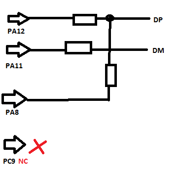

ich habe einen STM32F103 (Nucleo Board), an dem ich (testweise) den VCP
über USB betreibe (nicht der VCP über STlink).
Ich habe also DP und DM (PA11 und PA12) und 3.3V vom Board auf ein
Steckbrett geführt mit USB Stecker (mit 1,5K zwischen 3.3V und DP und 22
Ohm zwischen USB und STM)
Diese Schaltung funktioniert soweit einwandfrei. STM wird als VCP
erkannt und ich kann Daten senden und empfangen.
Damit ich die USB Verbindung steuern kann, wollte ich einen GPIO für den
PullUp (anstatt der 3.3V direkt) verwende. Mit PA8 (vermutlich auch
anderen) funktioniert das auch einwandfrei wie es sein soll.
Jetzt kommt das komische...
Wenn ich PC9/PC8 (Mehr konnte ich jetzt noch nicht testen) initialisiere
(vor der Initialisierung von USB), dann erkennt Windows den VCP nicht
mehr und meldet nur noch Unbekanntes Gerät.
Setze ich die Initialisierung von PortC nach die Initialisierung von
USB, funktioniert es wieder??

Diese Funktion verwende ich aktuell gar nicht (PA8 ist immer HIGH).
Wollte nur sicher gehen, das ein GPIO (ohne externe Beschaltung, die
überall zu finden ist) ausreichend ist.
Aktuell starte ich die Software und stecke erst DANACH den Stecker in
den PC. Danach wird der STM auch einwandfrei erkannt. Wenn ich aber dann
die Initialisierung für Port C hinzufügen (Es wird wirklich nichts
geändert, außer die paar Code Zeilen extra), dann funktioniert es nicht
mehr. Füge ich den Code aber nach der USB_Init hinzu, funktionier es
wieder.
USB verwendet lediglich PORT A, warum funktioniert es nicht mehr wenn
ich was am PORT C mache??
mfg
OP
Vom Board gehen genau die 3 Kabel wie in der Zeichnung zu sehen weg
Richtung USB.
