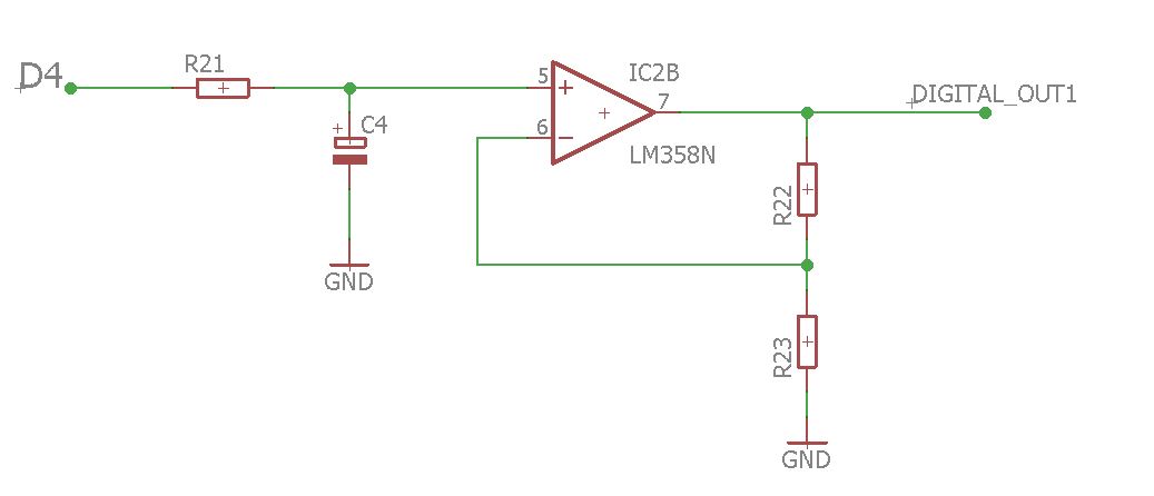

Dimensionierung der Bauteile folgender Schaltung
Gast #4972692
peinlich, dass ich das frage, aber ich komm einfach nicht drauf. Ich
müsste die Bauteile (siehe Anhang) R21, R22, R23 und C4 berechnen bzw.
dimensionieren. Am Eingang (D4) liegen 3,3 Volt an.
Gegeben ist die Verstärkung 1 und die Grenzfrequenz mit 100 Hz.
Ich würde mich sehr freuen, wenn ihr mir helfen könnt bzw. zeigen könnt,
wie ich die Bauteile am besten dimensionieren oder berechnen kann.

Wuizl schrieb:
> Verstärkung 1: R22 = 0Ohm, R23 weglassen. (Impedanzwandler)
> fg = 1/(2*pi*R21*C4) (Natürlich alles in SI -Einheiten ;) )
Hallo, danke für die Antwort. Wie komm ich dann auf R21 und C4? In der
Formel sind 2 unbekannte
