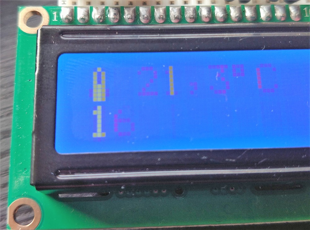

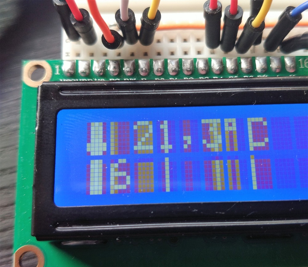

ich versuche zurzeit ein 16x2 LCD Display mit HD44780 Treiber an meinem
Arduino zu betreiben. Verkabelung habe ich entsprechend dem Datenblatt
des LCD Displays vorgenommen. Leider ergibt sich bei der Einstellung des
Kontrastes über ein 10kΩ Potentiometer folgendes Problem:
Die übereinander und nebeneinander liegenden Pixel beeinflussen sich
gegenseitig. Dies geht sogar über beide Zeilen. Zur besseren
Erläuterung, noch einmal zwei Bilder, welche verschiedene
Kontrasteinstellungen anzeigen.
Nun meine Frage: Ist dies ein Fehler des Displays und muss ich mir ein
neues bestellen, oder kann es auch andere Ursachen für dieses Verhalten
geben? Ich kann mir nicht vorstellen, dass dies das gewünschte Verhalten
oder normal ist, da es die Funktion doch erheblich einschränkt.

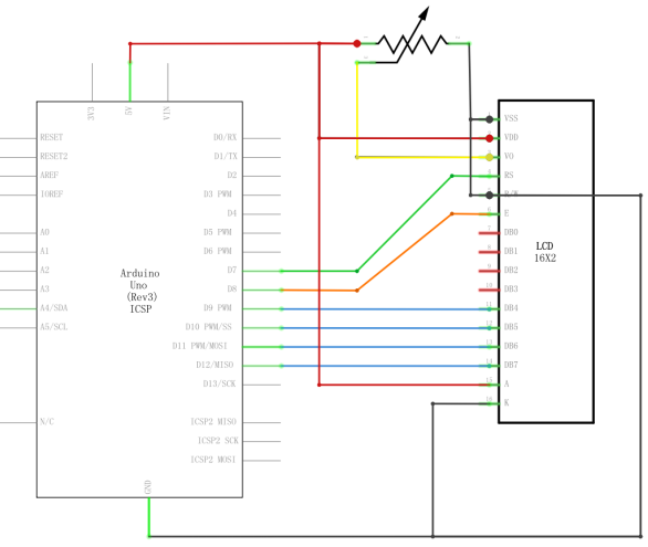

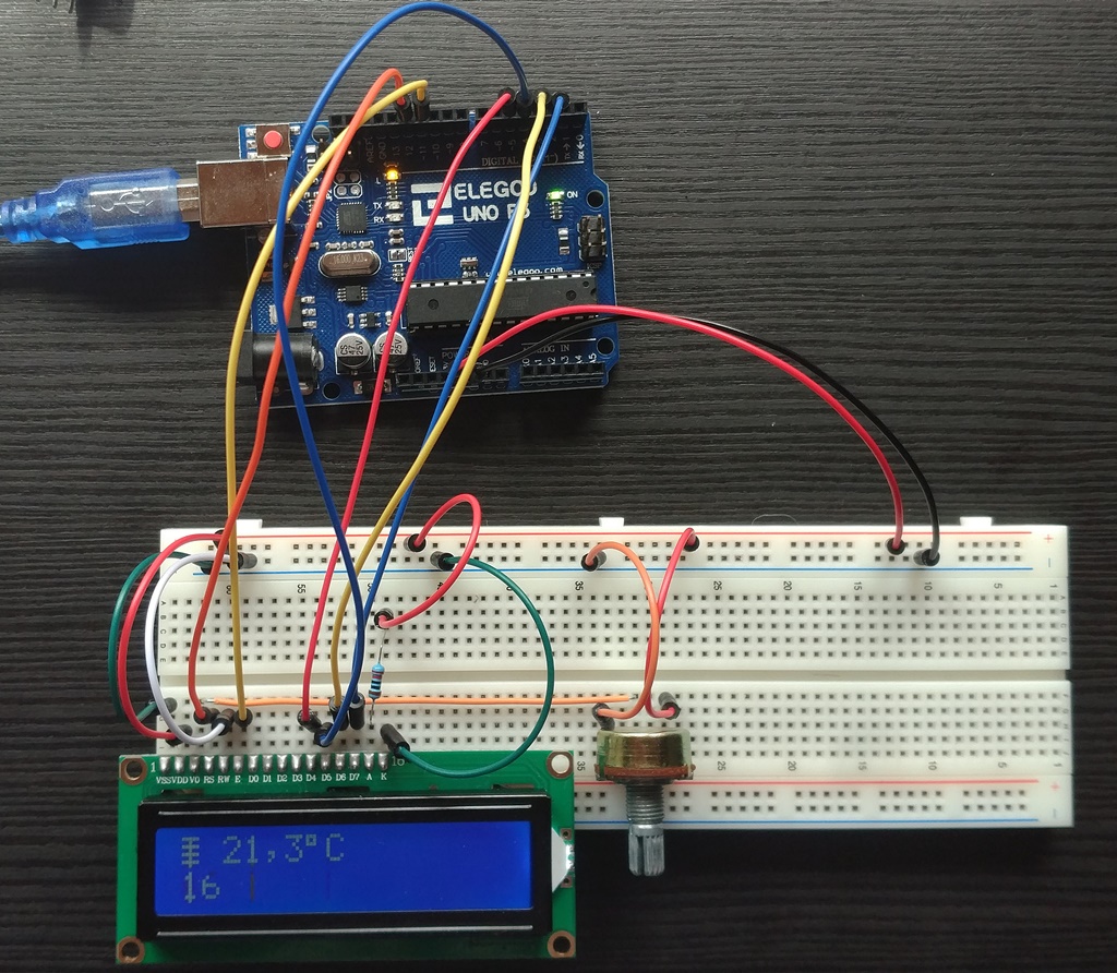

von Fabian T. (fabiant)
Schaltplan habe ich gemäß dem beiliegenden Datenblatt gewählt, lediglich
für die Ansteuerung der Hintergrundbeleuchtung habe ich
sicherheitshalber noch eienn 220Ω Vorwiederstand eingefügt.
Die Verkabelung kann man im beiliegenden Bild sehen.
Da ich lediglich den Arduino zur Spannungsversorgung habe, würde ich
eine Überspannung eigentlich ausschließen, könnte es vielleicht einfach
ein "Montagsexemplar" sein?

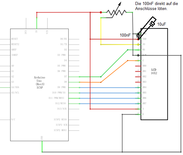

von Arduinoquäler (Gast)
Fabian T. schrieb:
> könnte es vielleicht einfach ein "Montagsexemplar" sein?
Nein. Aber die üblichen Abblock-Kondensatoren fehlen.
Versuch: Setze direkt am LCD einen Elko 10uF und einen
keramischen Kondensator 100nF.
Setze deine Vcc- und GND-Verbindungen direkt an das LCD,
nicht über diese lange Steckbrett-Schiene.
Loddahr war schneller.
Ok, habe jetzt den Elko parallel zur verkürzten Spannungsversorgung, den
keramischen Kondensator parallel zu Abgriff Poti/ GND. Ich hoffe das war
so richtig?
Es scheint leicht besser geworden zu sein, zumindest soweit, dass das
Display einigermaßen lesbar ist. Das Problem bleibt zwar in Grundzügen
bestehen, aber ich kann es einigermaßen verwenden und hab wieder was
gelernt, was eigentlich noch viel wichtiger ist, als das Display.

Ich würde dem Kontrast-Pin auch noch ein Abblock-C 100nF
nach Masse spendieren.
> so richtig?
Nicht ganz. Auch 100nF an Vcc und GND. Am LCD.
Versuche die Masseverbindung noch zu verbessern indem zu
zwei oder drei Masseleitungen vom Arduino zum LCD legst.

Den 100nF-C direkt an die Displayanschlüsse anlöten, der Elko kann ein
paar mm entfernt sein...
von TDX (Gast)
... hupps. Elko falschrum, bitte + an + und - an - löten!
Guck mal auf den ersten Bildern, da sieht man das es eignetlich so
aussehen sollte:
Dies macht ja genau das Problem mit den komsichen Kontrasten deutlich.
Zusammen mit der 1 aus der darunter liegenden Zeile fehlt entweder was
oder es ist alles voll.

von Zweifler (Gast)
Anhand des Bildes von 13:22 Uhr würde ich sagen, tausch mal alle Kabel
aus, insbesondere die der Daten- und Steuerleitungen.

Fabian T. schrieb:
Warum sollte das Display schärfer als der Schaltplan sein. Wenn das Bild
erstmal verhunzt ist, nützt das schönste PNG Format nichts mehr.

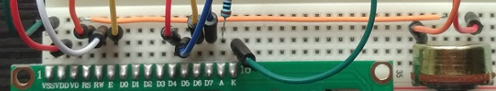

von Pete K. (pete77)
Die Kabel für die Datenleitungen sind viel zu lang. Mach die mal kürzer.
von Wolfgang (Gast)
Wie soll die Länge der Datenleitung die Darstellung beeinflussen, wenn
gar nichts übertragen wird?

Dieter F. schrieb:
> Offensichtlich hat er seinen Fehler gefunden.
> Sketch?
> Poti?
Ich vermute er wird sich noch melden. Er hat ja wohl auch ein weiteres
Displays bestellt um das als Fehlerqüelle auszuschließen. Ich vermte
aber das es nicht am Display liegt.

Also den Fehler hab ich noch nicht gefunden, konnte die Darstellung
durch die Verwendung der Kondensatoren jedoch ausreichend verbessern,
sodass eine Verwendbarkeit gegeben ist.
Für das neue Display muss ich wohl bis zu 4 Wochen Lieferzeit
einkalkulieren, mal sehen wie schnell die Chinesen sind. Werde mich
danach auf jeden Fall nochmal melden.
von Old P. (Gast)
Ja, ohne ausreichende Abblockung direkt an den ICs bzw. Baugruppen und
einer stabilen Spannungsversorgung (keine billige SNT-Wandwarze) geht
bei Elektronik eben nichts, gar nichts!
Das wird ohne Kondensatoren und mit eventuell weicher/verspikter
Spannungsversorgung wohl auch nicht anders aussehen.
Old-Papa
