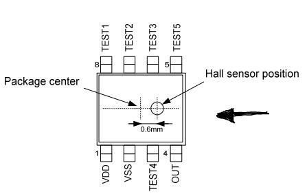

Meine Frage ganz kurz, weiß jemand ob es eine SMD Variante eines
Hallsensors gibt, der den Messpunkt nicht auf dem Chip hat, sondern
Seitlich (Bild). Wir haben unsere Layout komplett auf SMD umgestellt und
wollen wegen eines einzelnen Bauteiles nicht extra den Print so
umgestalten gestalten.
Wäre Toll wenn einer ein Produkt kennen würde. Typ Spielt keine rolle,
Preis sollte sicher <5Euro liegen.
THT liegend als SMD bestücken und umbiegen wird wegen der höhe leider
nicht klappen.
Besten Dank
