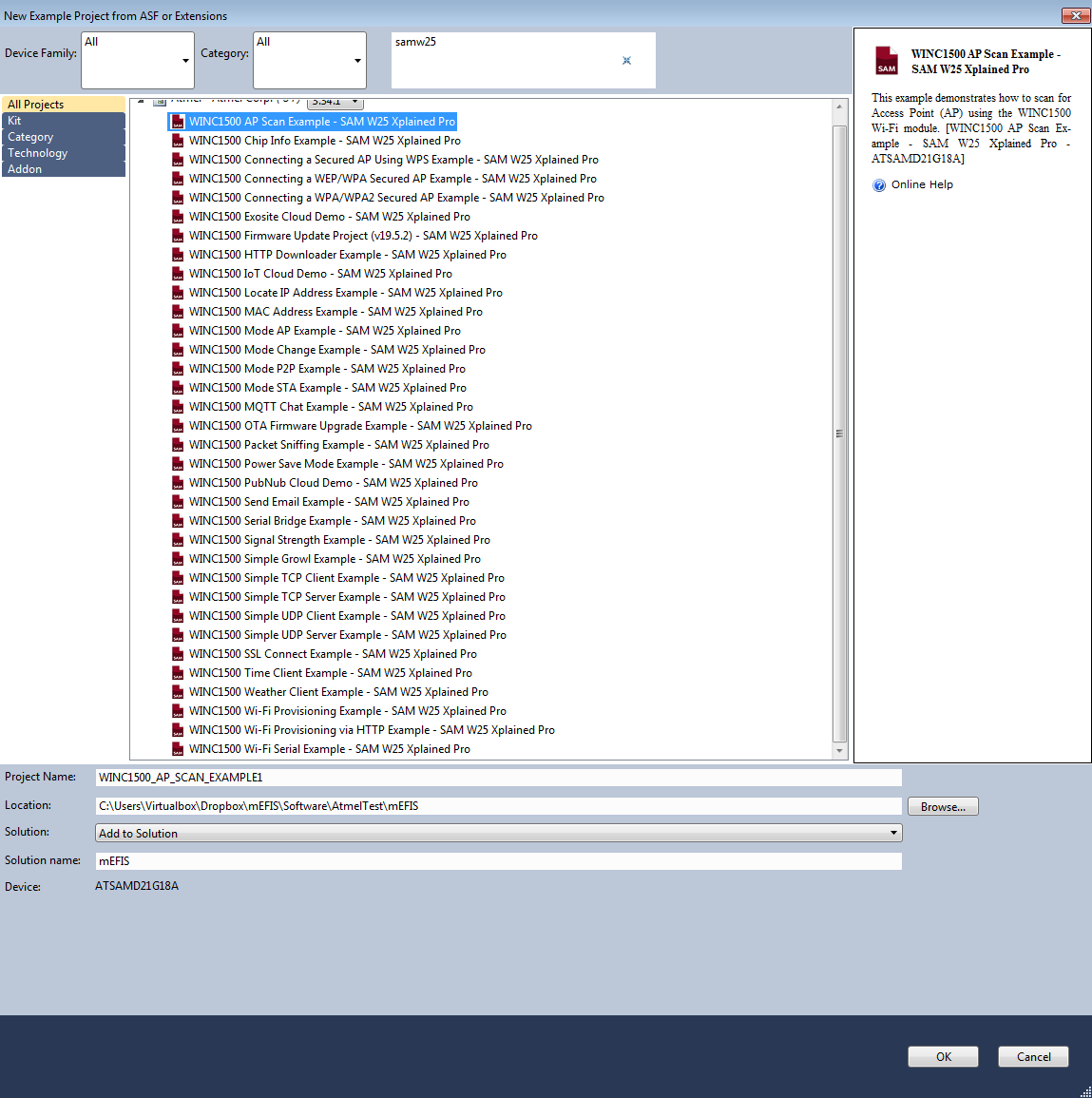

Wo findet man diese Ordnerstruktur denn? Ist das eine Website? Ein Menü
im Atmel Studio?
Die einzigen Beispiele die ich gefunden habe sind im Screenshot zu
sehen, dort fehlen aber jedoch Beispiele wie die SD-Card oder mein HTTP
File Server.

von Stefan (Gast)
Im neuen studio 7
Unter file - new examples from asf, dann kit samw25 xplain auswählen
Die wifi firmware vorher updaten, im asf rxamples gibt es dazu ein prj
firmware update prj
Oder start.atmel.com
von Jason (Gast)
Okay, genau dort gibt es nämlich dieses Beispiel nicht. Auch finde ich
im Internet nichts dazu. Dieses Dokument zum SAMW25 xplained pro kit ist
die einzige Stelle in der dieser Webserver erwähnt wird... Naja, mal
schauen. Eventuell schreibe ich Atmel mal direkt an.
von Jason (Gast)
Kleines Update: Atmet hat mir mittlerweile geantwortet und bestätigt,
dass es dieses Beispiel nicht gibt. Es gibt zwar eine interne Beta,
diese wird jedoch nicht veröffentlicht.
