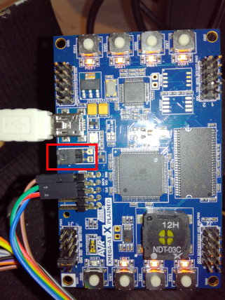

Leider ist Frage 3 noch offen geblieben:
Gibt es Ampere-Meter, die man einfach an den Xmega anschließen kann?
Sollte dann ein Ampere-Meter im Micro-Ampere Bereich sein wahrscheinlich
(dem Datenblatt nach zu urteilen)?
Habe ein Foto angehängt, da ist noch ein Jumper dran und laut
Schaltskizze ist es *1x2 pin header, right angle, 2.54 mm pitch,
through-hole*.
Ich würde mal ganz dreist behaupten, dass sich jedes Amperemeter an den
Xmega anschließen lässt. Ob es Sinn macht, ein Zangenamperemeter für 10
kA anzuschließen, steht auf einem anderen Blatt...
Dann verwende doch ein entsprechendes Amperemeter. Was spricht dagegen?
> through-hole*.
Das schmeichelt mir, dass Du mir zutraust, aus einem schlecht
aufgelösten Photo einer Leiterplatte, deren Verschaltung erkennen zu
können. Ich muss Dich aber leider enttäuschen, das kann ich leider nicht
Grüßle,
