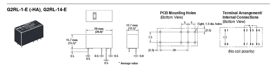

ich repariere gerade ein Ladegerät, dass einen Kurzschluss durch einen
defekten SMD Kondensator hatte.
Das Gerät läuft wieder, doch ist die Ladespannung zu niedrig.
Ich habe nun folgendes Relais im Auge: Omron G2RL-1-E.
Kann mir einer sagen mit welcher Spannung das Relais schalten sollte und
welche Kontakte ohne/mit Spannung geschaltet sind?
Über eine Antwort würde ich mich freuen.
Frank

Die Schaltspannung muß auf dem Relaisgehäuse stehen. Die Kontakte sind
im Ruhezustand gezeichnet, d.h. ohne Spannung an der Spule. Auf dem Bild
ist dann also der Kontakt 6 mit 2 und 7 verbunden. Im angezogenen
Zustand dann 6 mit 4 und 5.
Gast #4973206
Das abgebildete Relais ist ein 12 Volt-Typ, d. h. es zieht bei Anlegen
von 12 Volt sicher an und schaltet die Kontakte (um).
Zwischen den Kontakten 3/6 und 2/7 ist bei unbetätigtem (=stromlosen)
Relais eine Verbindung (Kontakt(e) geschlossen).
Zwischen den Kontakten 3/6 und 4/5 ist bei unbetätigtem (=stromlosen)
Relais keine Verbindung (Kontakt(e) offen).
Zwischen den Kontakten 3/6 und 2/7 ist bei betätigtem Relais
(=Relais-Spule an 12 Volt) keine Verbindung (Kontakt(e) offen).
Zwischen den Kontakten 3/6 und 4/5 ist bei betätigtem Relais
(=Relais-Spule an 12 Volt) Relais eine Verbindung (Kontakt(e)
geschlossen).

Das Ladegerät wird mit einem 42V DC Netzteil versorgt.
An Kontakt 1 lieg eine direkte Verbindung zum positiven Pol (+42V) an.
Kontakt 2 geht irgendwo in die mehrschichtige Platine.
Wenn das Gerät nun aber eingeschaltet wird, liegen sowohl an Kontakt 1 &
2 jeweils +42V an.
Kann das so überhaupt funktionieren?
Ich dachte ein Kontakt muss auf Masse liegen und das Relais dann mit
einer Steuerspannung geschaltet werden O.o

Das Relais liegt an der Betriebsspannung und wird offenbar von Masse her
geschaltet. Jetzt mißt Du deshalb an beiden Spulenanschlüssen die
gleiche Spannung gegen Masse, weil es gerade nicht angesteuert wird und
Du einmal die Betriebsspannung direkt an Anschluß 1 und einmal "durch
die Spule hindurch" an Anschluß 2 gegen Masse.

Dass mit den 42V an Pin 1 und 8 kann sinnvoll sein.
Spätestens dann, wenn der Schalttransistor oder FET gegen Masse
schaltet, und er gerade nicht durchschaltet.
Natürlich kommen noch eine unterbrochene Masseverbindung infrage oder
ein Schaltelement, dass sich im Nirwana befindet.

Die Spannung liegt jeweils zwischen GND und Kontakt 1 bzw. Kontakt 8.
Es ist die 48VDC Variante.
Ich habe die Erklärung oben bereits gefunden (;
Kontakt 8 wird auf Masse geschaltet, wenn das Relais anziehen soll.
Trzd. danke für die Nachricht.
