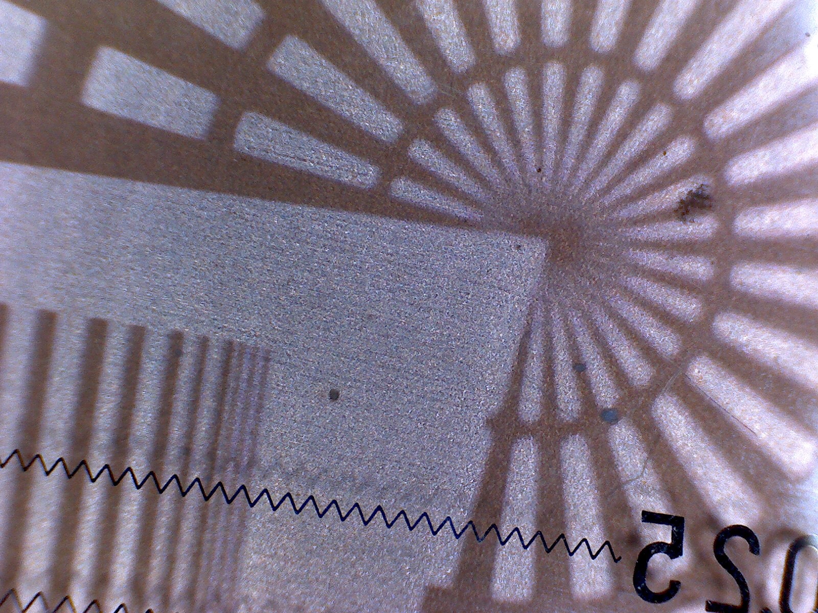

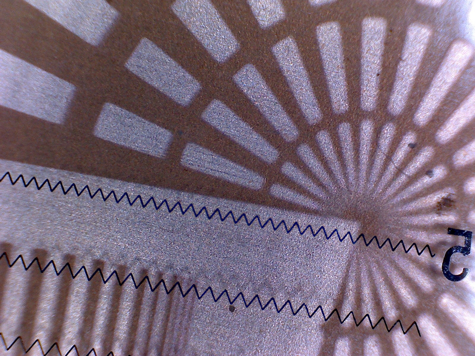

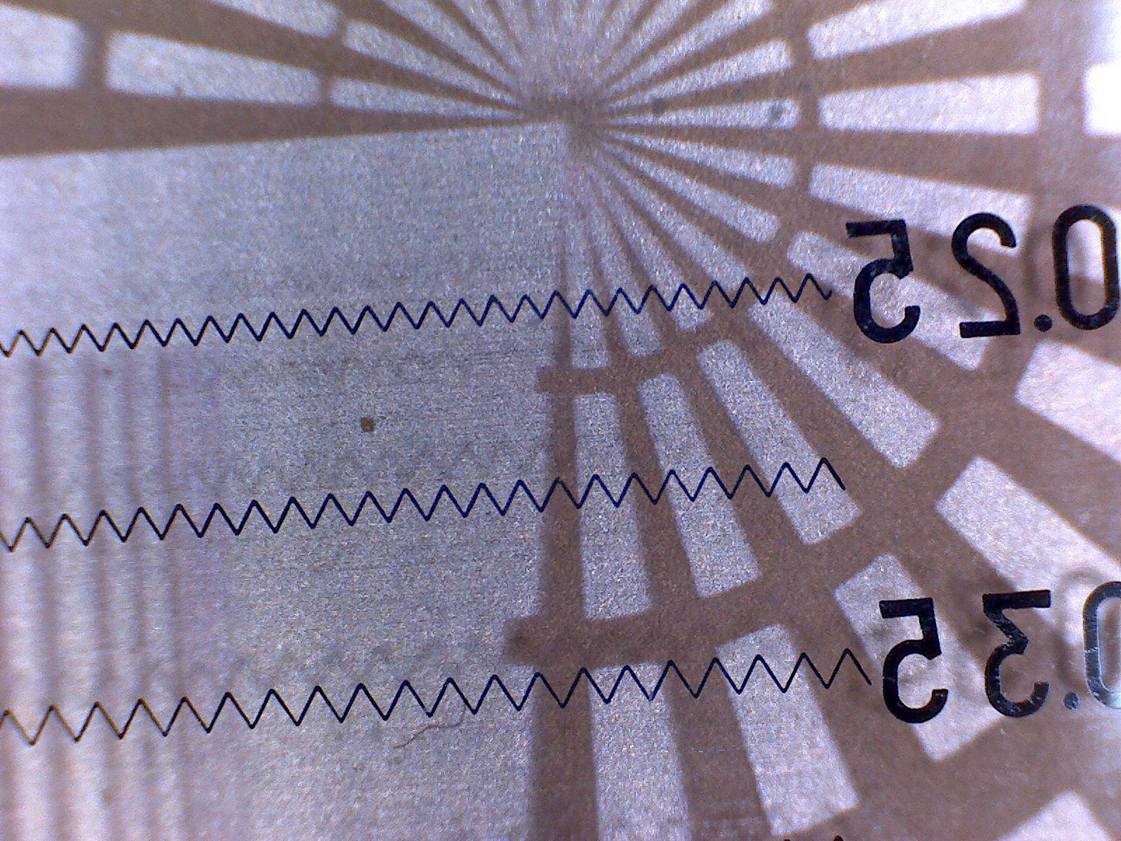

Im Anhang drei Belichtungsstufen 100,150,200%
Entwicklung "bis keine Schkieren mehr".
Messplatte im Mikroskop 250 Mikrometer Spitze Spitze
Ausbelichtet 4 mil 2 mil 1 Mil Züge im Kreis auf Null an der Spitze.
f
Welche Maskenstärke ist für Ätzung anzustreben (1-3)
Wie macht Ihr Entwicklung?
Nach Gefühl/Optik oder streng nach Zeit?
Welche Entwicklungszeit sollte man anstreben?
Momentan so 89-120sek bei 20 Grad und 10,0 g/Liter
Noch ne Frage?
Reinigt ihr das Basismaterial nach dem Abziehen der Folie vorm
Belichten, und wenn ja wie?
