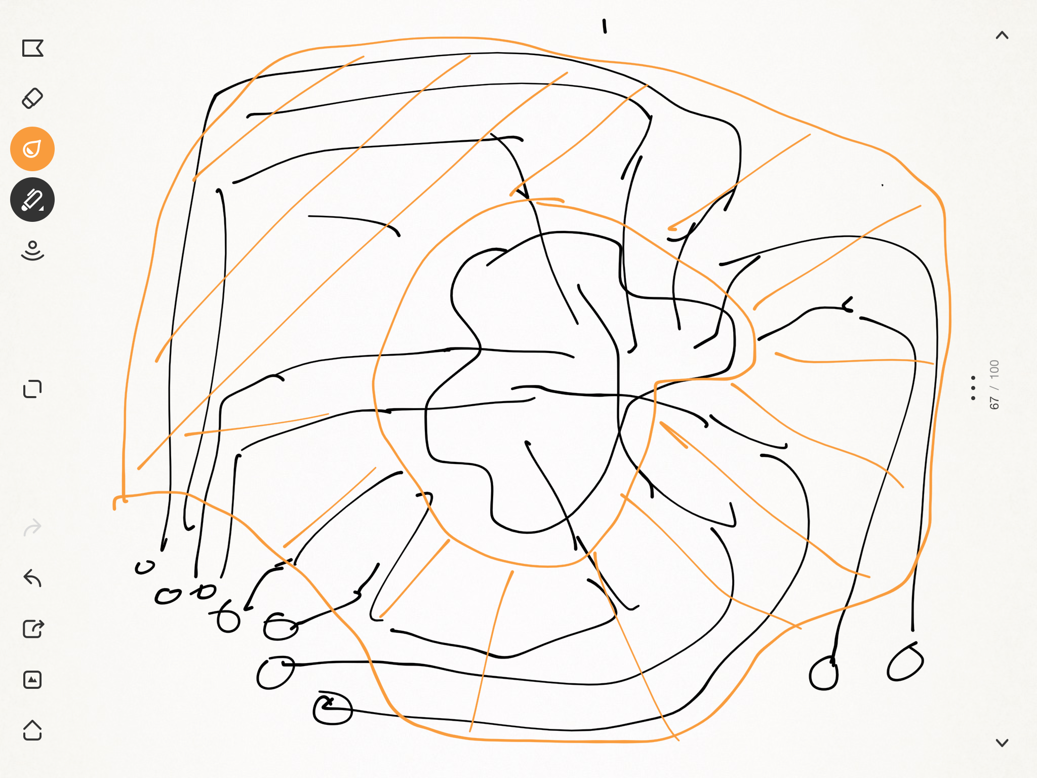

Ich benötige in einem technischen Versuch eine "Stoppmaske' die
elektrisch isoliert, so wie eine Lötstoppmaske.
Die Maske ist konstant, die Kupferstruktur ändert sich.
Es werden etwa 100 Stck gebraucht.
Die Teile sind nur etwa 40x40mm
Genauigkeit etwa 0,25 mm ausreichend um den Bereich zu schützen.
Ich habe hier was von Lötstopp Laminatfolie gelesen.
Meine Gedanken:
MakerFab Juice aufrakeln, ausbelichten
Positiv 20 , belichten, entwickeln
Sieb ausbelichten, Siebdrucken
Schablone ätzen, aufrakeln.
Was ist bei der Kleinmenge am sinnigsten?
Andere Ideen?
Die Bungard Idee geht nicht, die Isolation muss auch im Flankenbereich
elektrisch dicht sein.

Der mittlere Bereich mit den Kontaktierungen ist etwa 5-8 mm , die
Aussenkontur ist immer gleich, die Anschlusspunkte unten sind auch inmer
an der selben Stelle.
Die Struktur im inneren Bereich ist unterschiedlich, die Bahnen von der
inneren Struktur bis zu den Anschlusspunkten müssen komplett abgedeckt
werden.
Die Genauigkeit an der Grenze der inneren Struktur soll so bei 0,25 mm
liegen.

Bei der Bungard Idee belichtet und entwickelt man ein zweites Mal die
Freistellungen, auf den Leiterzügen verbleibt der Lack.
Aber nur auf der Oberfläche.
Die freigeätzten Flanken haben zur Umgebung in flüssigen und gasförmigen
Medien immer noch elektrischen Komtakt.
Deswegen geht es nicht.ä
Die gelb schraffierten Bereiche müssen etwa 60V isoliert sein, auch bei
Nässe/Salzen.
