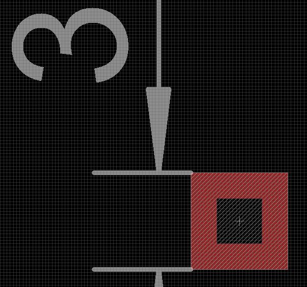

ich müsste ein solches Pad herstellen in Eagle.
Ich habe es so gemacht, dass ich es in 4 Rechtecke unterteilt habe.
Das obere ist ein SMD Pad und der Rest sind Rechtecke mit Layer 1 TOP.
beim SMD Pad habe ich Cream und Stop ausgeschaltet und dann selbst über
alles noch ein tStop damit ich es später auch Löten kann.
Nun kann ich aber in Eagle nicht durch die Rechtecke meine Leiterbahnen
legen, sondern muss immer bis zum SMD Pad gehen. Gibt es eine
Möglichkeit die Rechtecke auf das gleiche Potential zu bekommen wie das
eine Pad?
Jaja ich weiss. eine Blöd aussehendes Pad, aber ich brauche das leider
so.
