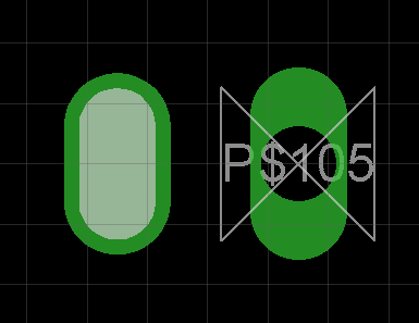

Hallo allerseits,
bin neulich über einen sehr praktischen Stecker (FX18 von
Hirose)gestolpert. Dafür wollte ich eine EAGLE Lib erstellen. Allerdings
schaffe ich es nicht ein custom Via/Pad in EAGLE für die Außenkontakte
zu erstellen. Habe im Library-Editor versucht die Form aus dem Datasheet
nach zu zeichnen, siehe Anhang.
Jedoch erkennt der Board-Editor von EAGLE die als "hole" oder auch
"drill" deklarierte weiße Fläche nicht als eine solche an und zieht da
auch gern mal ein Polygon drüber. Dazu kommt, dass das Pad auch nicht
als Signal definierbar ist, da es ein Polygon ist und nicht mit dem
Bennenungstool des Editors angeklickt werden kann.
Habe mich umgesehen und recherchiert, es gibt viele Wege ein Custom SMD
Pad zu erstellen, für ein Via habe ich bisher nichts gefunden.
Hat wer ne Idee wie man das, im Bild linke, Pad/Via auch als solches
erstellt, so dass die weiße Fläche auch ein Loch durch alle Ebenen ist?
