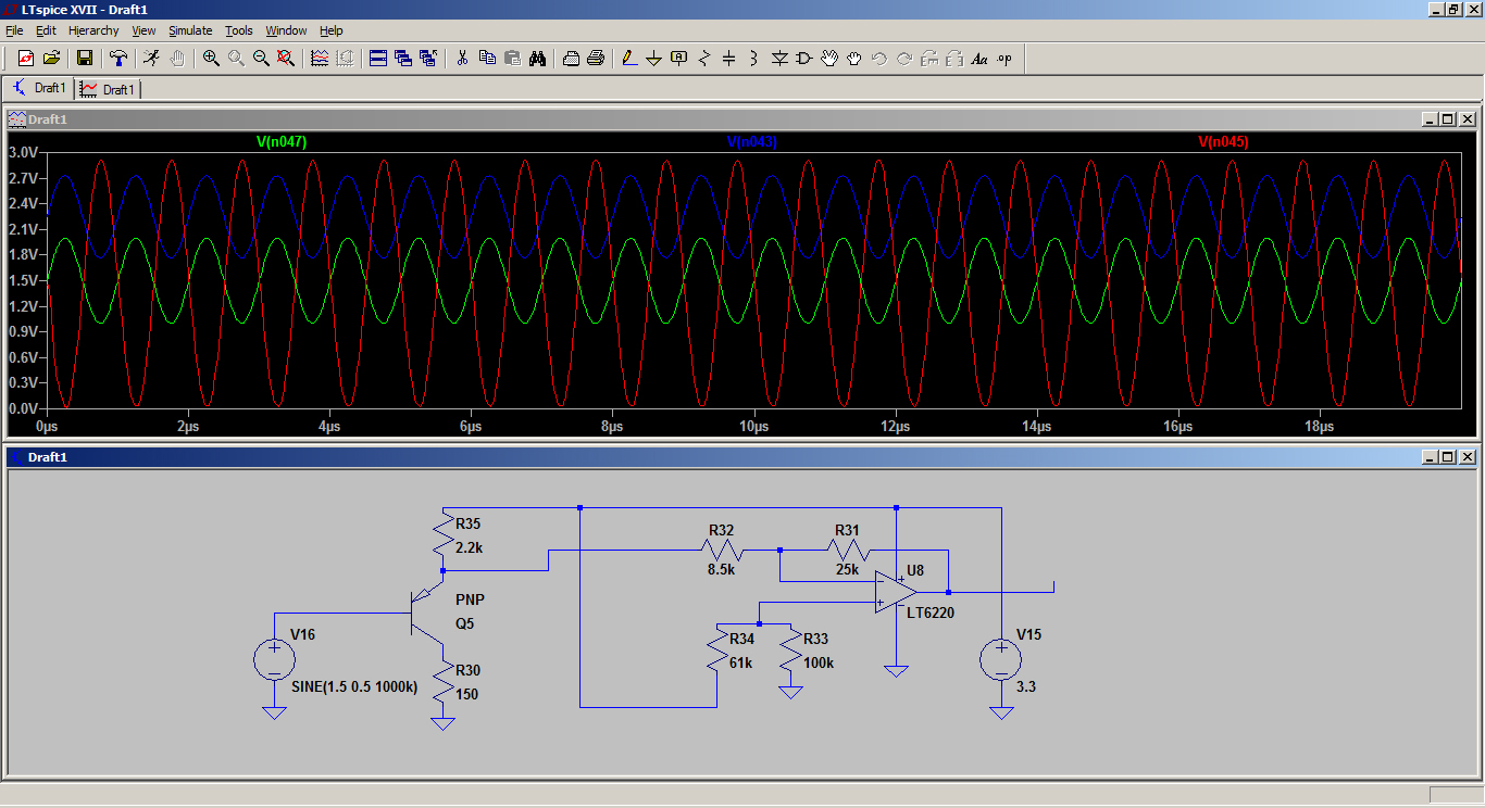

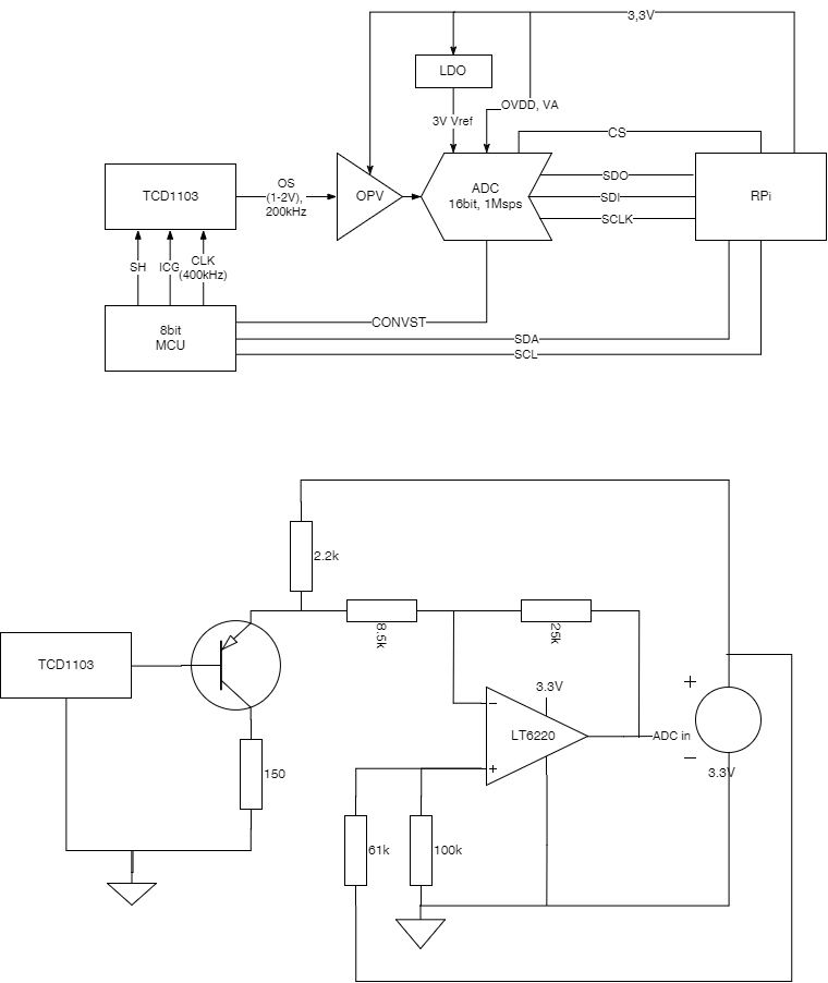

Ich habe mir folgendes Setup überlegt (siehe auch angehängtes Bild):
* ADC ADS8329 (16bit, 1Msps ADC mit single unipolar input)
* als Verstärker vor dem ADC hab ich den LT6220 gewählt. Die Widerstände
hab ich so dimensioniert, dass das Sensor-Signal den ADC voll aussteuert
(siehe angehängte Simulationergebnisse).
* das Ausgangssignal des Zeilensensors hat eine Datenrate von 200kHz, 1
Msps Sampling rate vom ADC sollte also ausreichen
Könnte das so funktionieren? Was haltet ihr von der Lösung? Hat jemand
von euch vielleicht ein paar Tipps für mich?
Viele Grüße
Franz
Gast #4974804
Hallo
Durch den Sample-Hold im CCD hast du ein zeitdiskretes Signal. Du musst
den CCD-Takt mit dem AD-Wandler-Takt synchronisieren. Es genügt mit dem
Schiebetakt abzutasten.
Abtastung in der Mitte des Pixels.
Was willst du mit dem CCD machen? Der ist sehr lichtempfindlich.

Gast #4976011
Ich würde die Kamera komplett vom RPi trennen.
Wenn dein Controller schnell genug ist sollte er den AD-Wandler und den
CCD steuern können und eine Zeile im RAM für den RPi puffern können.
Du könntest das Signal auch vor verarbeiten um z.B. den Shutter zu
verändern.
Die von mir entwickelten Zeilenkameras hatten einen FIFO um die Kamera
vom PC zu entkoppeln.
PS: 16 Bit halte ich für optimistisch.

Gast #4976878
Hallo
Vorweg: diesen CCD kenne ich nicht. Ich habe mit Sony CCDs gearbeitet.
Aus dem Datenblatt entnehme ich das 2 Takte einem Pixel entsprechen.
Am Ausgang sitzt eine Sample-Hold-Stufe zu der muss man den AD-Wandler
synchronisieren. Es scheint so als wenn der Clock L ist der Hold-Zustand
aktiv ist. ( Seite 8 im Datenbl. )
Um den Helligkeitswert ohne den Dunkelstromfehler zu bekommen muss man
die Dummypixel D17-D30 messen ( Dunkelstrom des CCD )und vom Signalwert
abziehen. Habe ich mit Correlated-double-sampling gemacht.
Mit dem Shutter muss man experimentieren.
Der CCD muss in ein innen geschwärztes Gehäuse und es darf kein
Fremdlicht in den Aufbau. In einem Büroraum ist der CCD weit
übersteuert.
Den Fehler hatte ich auch gemacht. Erst nachdem ich eine Optik mit
Blende vor dem CCD hatte konnte man sinnvolle Signale auf dem Scope
sehen.
Bei meinen Schaltungen kam nach dem Transistorpuffer ein Kondensator um
den Gleichspannungsanteil zu trennen. Dann kann man den AD-Wandler
besser ausnutzen.
