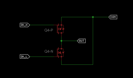

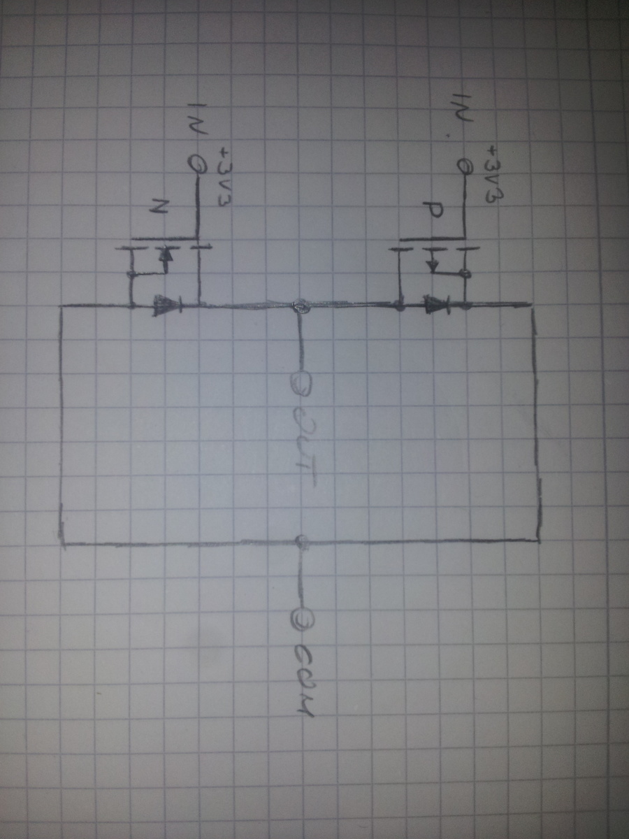

Ich versuche gerade einen Push-Pull Output (max. 2.5A bei 24V) mit N-
und P-Kanal Mosfets zu realisieren.
Ist es möglich einen gemeinsamen Anschluss für Source zu machen (siehe
Bild).
Was ich bis jetzt so gesehen hab ist, wenn ich an COM +24V anglege,
müsste der P-Kanal leiten und der N-Kanal sperren und umgekehrt mit 0V
da es ja heißt: P-Mosfet leitend wenn Spannung am Gate kleiner als
Source ist und N-Mosfet leitend leitend wenn Spannung am Gate größer als
Source ist.

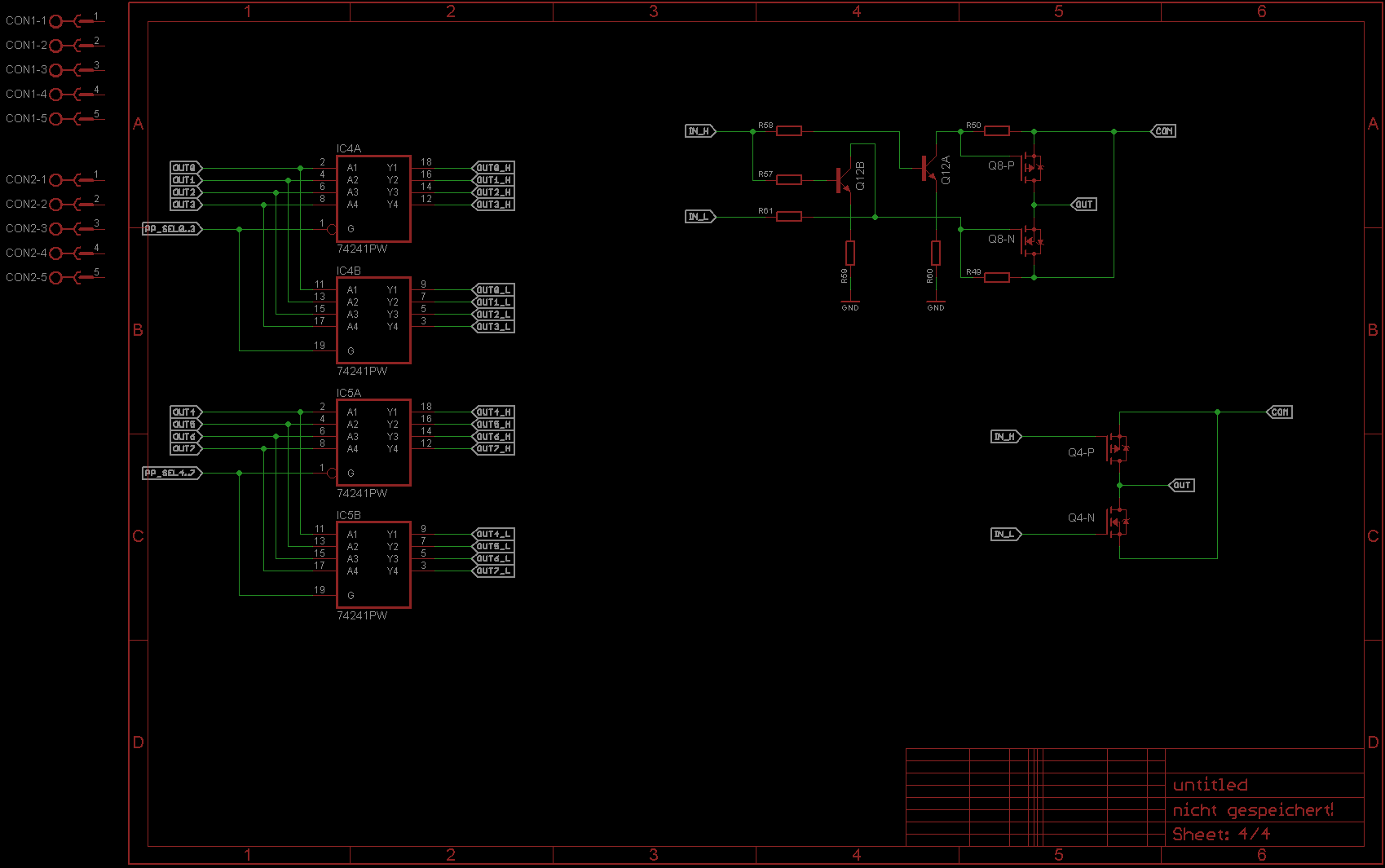

Das ganze hängt über Logik-IC's (zur Auswahl von Push oder Pull) an
einem µC.
Sehe ich das ganze jetzt richtig oder zerschieß ich mir was wenn ich am
COM wahlweise +24 oder 0V anlege?

So, Problem ist: Der Mosfet kann den Schaltplan nicht lesen. Der hat nur
seine drei Beinchen, keine Augen.
Wo das GND-Symbol hingemalt ist, interessiert den Mosfet nicht. Nur die
Spannungsdifferenz zwischen Source und Gate.
Deshalb nochmal die Frage: In welchem Zusammenhang steht deine
Logik-Spannung mit der 24V-Versorgung? Wo/Wie ist GND mit "COM" oder
"OUT" verbunden?

Es sind 2 Netzteile, das eine versorgt die Logikschaltung, das andere
versorgt die Last über die Mosfets, ich dachte jetzt der gemeinsame
punkt wäre demnach COM, deine Frage zeigt mir aber grade das ich, egal
wie ich es mache, kein gemeinsames Massepotenzial von Netzteil A nach
Netzteil B habe...
somit kann ich das ganze so nicht machen solange ich kein gemeinsames
Massepotenzial für GND von Mosfet Last und Logik habe?
LG Georg

So kann man es auch sagen. In der Praxis braucht der Mosfet aber einfach
eine definierte Spannung zwischen Gate und Source. Und das geht nur,
wenn die Schaltung am Gate einen Bezug (=Verbindung) zur Schaltung an
der Source hat.

verwendet wird. Beachte, das der obere P-Kanal an + und der untere
N-Kanal an Masse liegt.
Selbst wenn deine MOSFet schalten würden, schalten sie nur um zwischen
COM Pegel und COM Pegel :-P

PS: Ja, auch ich sehe in der Beschaltung keinen Sinn (bzw. je nach
Potential von COM zu OUT würde jeweils eine der parasitären Dioden
leiten)
