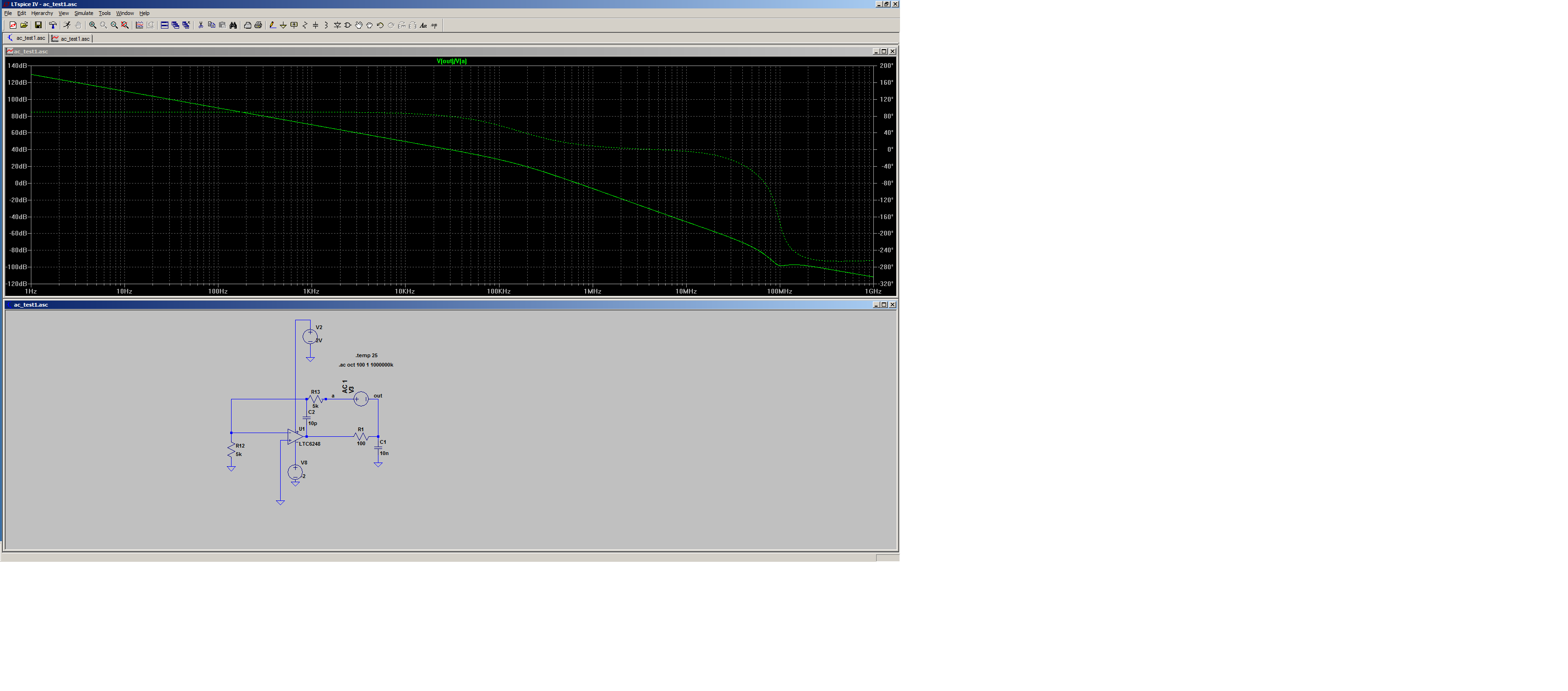

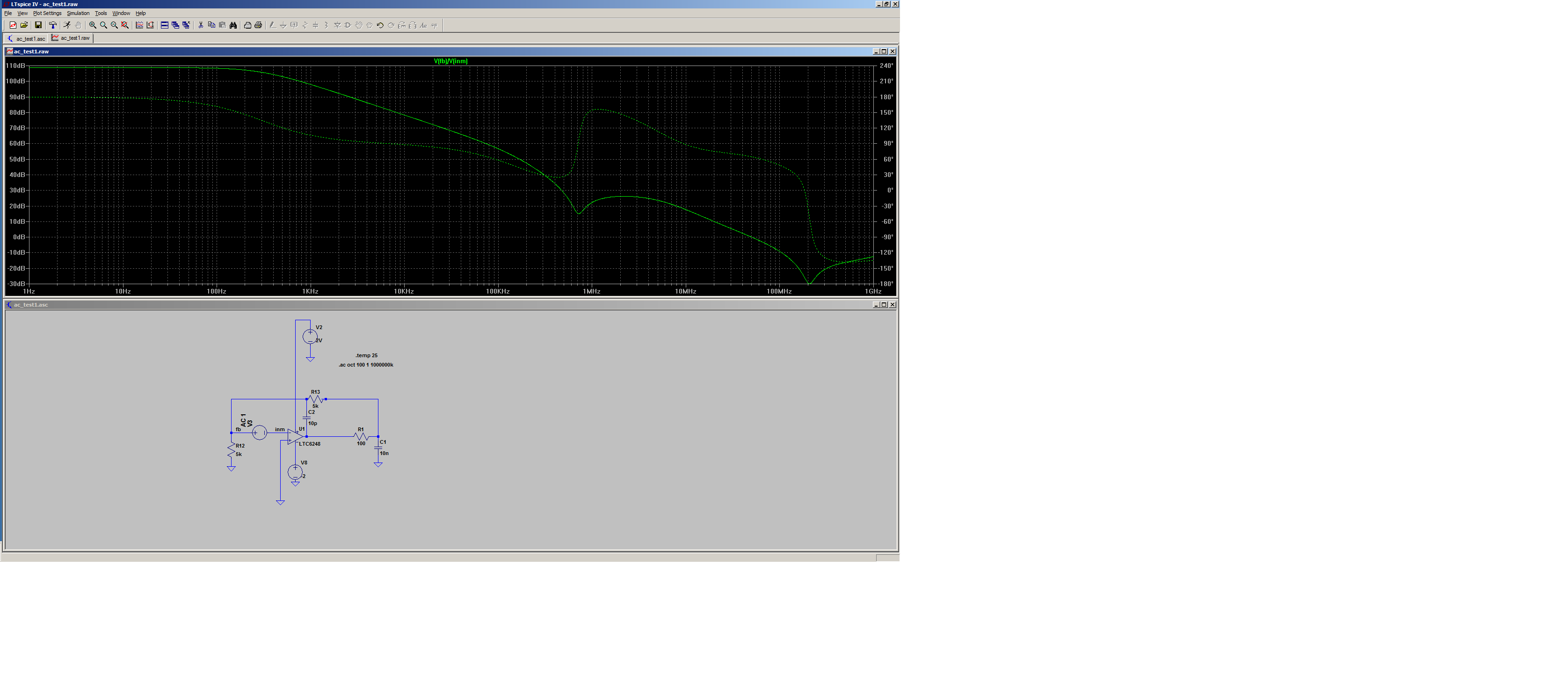

ich versuche mich gerade an der Untersuchung, ob eine OP-Amp Schaltung
stabil ist oder zum schwingen neigt.
Dazu habe ich mit LTSpice versucht dies zu simulieren, indem ich eine
AC1 Quelle eingefügt habe.
Leider ist mir nicht ganz klar, wo ich diese Quelle plazieren muss, habe
bei
Linear und hier im Forum unterschiedliche Stellen gefunden, siehe
Anhänge.
Leider unterscheiden sich die beiden Bode-Plots doch ziehmlich je nach
Ort der AC1.
Wie ist es denn nun richtig.
Vielen Dank
Volker

Gast #4974359
OK, also der erste Ort der AC1 (direkt am -Eingang) kommt von der
Anleitung:
http://www.linear.com/solutions/4449
der 2. Ort der AC1 kann man hier sehen:
Beitrag "TS912: Frequenzgangdarstellung im Datenblatt richtig verstehen"
im Anhang von Helmut S. (am 22.06.2014 18:46).
So nun habe ich 2 Quellen mit unterschiedlichen Ansätzen.
Ich bin der Meinung, dass ich dies in meinem Fall wie in der Anleitung
von LT machen muss, da ich einen FB Kondensator mit drin habe, der ist
bei Helmuts Schaltung nicht drin.
Kann mir das bitte jemand bestätigen oder erklären.
Dankeschön
Volker

#4974662
Josef schrieb:
> Das auftrennen der Schleife am Eingang des OPV (AC1) ist richtig.
> AC2 ist falsch, da es zwei Gegenkopplungspfade gibt. Einmal ueber C2 und
> einmal ueber R13. Die Trennstelle muss aber alle Pfade trennen.
> Kein ganz einfaches Thema. Eine umfassende Uebersicht ist
> https://sites.google.com/site/frankwiedmann/loopgain
> Um das durchzuarbeiten knappert man ein paar Tage.
Frank ist definitiv der Meister/Papst, wenn es um "loopgain" geht.
In diesem Beispiel(nachfolgender Link) habe ich die vereinfachte Methode
verwendet. Siehe meine letzte Antwort dort.
Die Methode geht natülich nicht, wenn wie hier in Volkers Schaltung eine
weitere Rückkopplung eingebaut ist. Da muss dann die Probe-Quelle auf
jeden Fall direkt an den Minuseingang.
Interessant wäre eine Empfehlung von Frank. Der könnte uns dann bestimmt
sagen wie man es ganz richtig macht.
Helmut

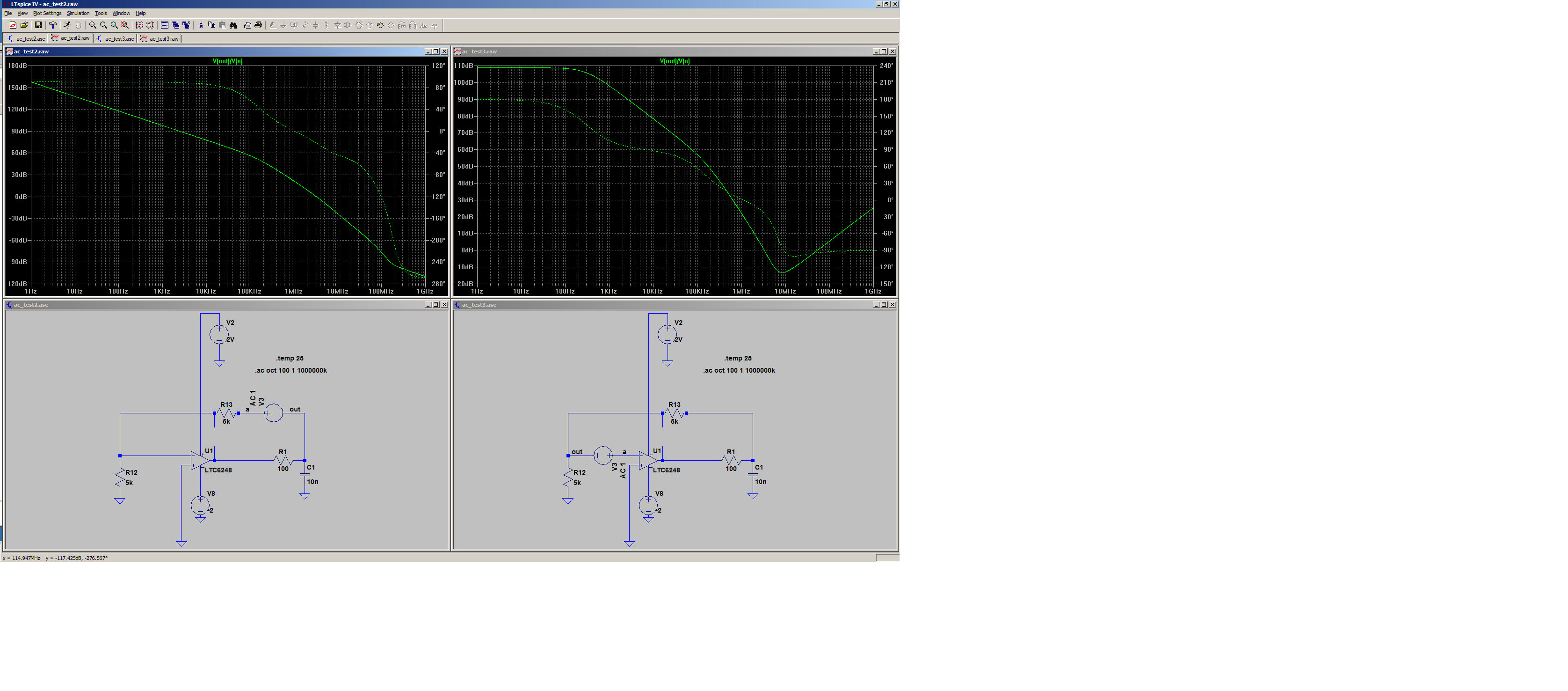

Gast #4974709
Hallo Helmut,
toll dass Du geantwortet hast. Ich habe das ganze auch schon ohne den
Kondensator mit beiden Methoden simuliert, Ergebnis ist immer noch
unterschiedlich, obwohl ich der Meinung bin. dass es nun auch nur noch 1
Feedback Pfad geben sollte.
Ansonsten lese ich mal über Ostern, welche Empfehlungen Frank Wiedmann
gibt.
Volker

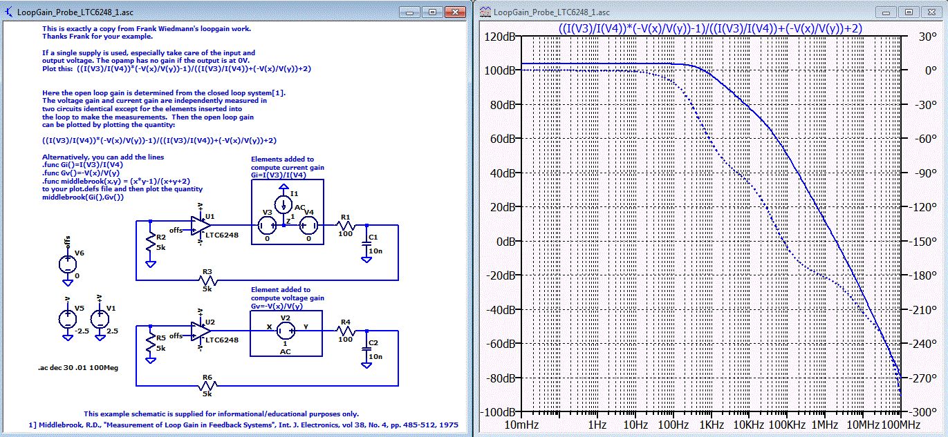

#4974832
Hallo Volker,
schau dir mal die loopgain Simulation mit den Probes und Formeln von
Frank Wiedmann an. Beachte die unterschiedliche Lage der Probes in
meinen zwei Beispielen. Trotzdem sind die Ergebnisse gleich.
Helmut

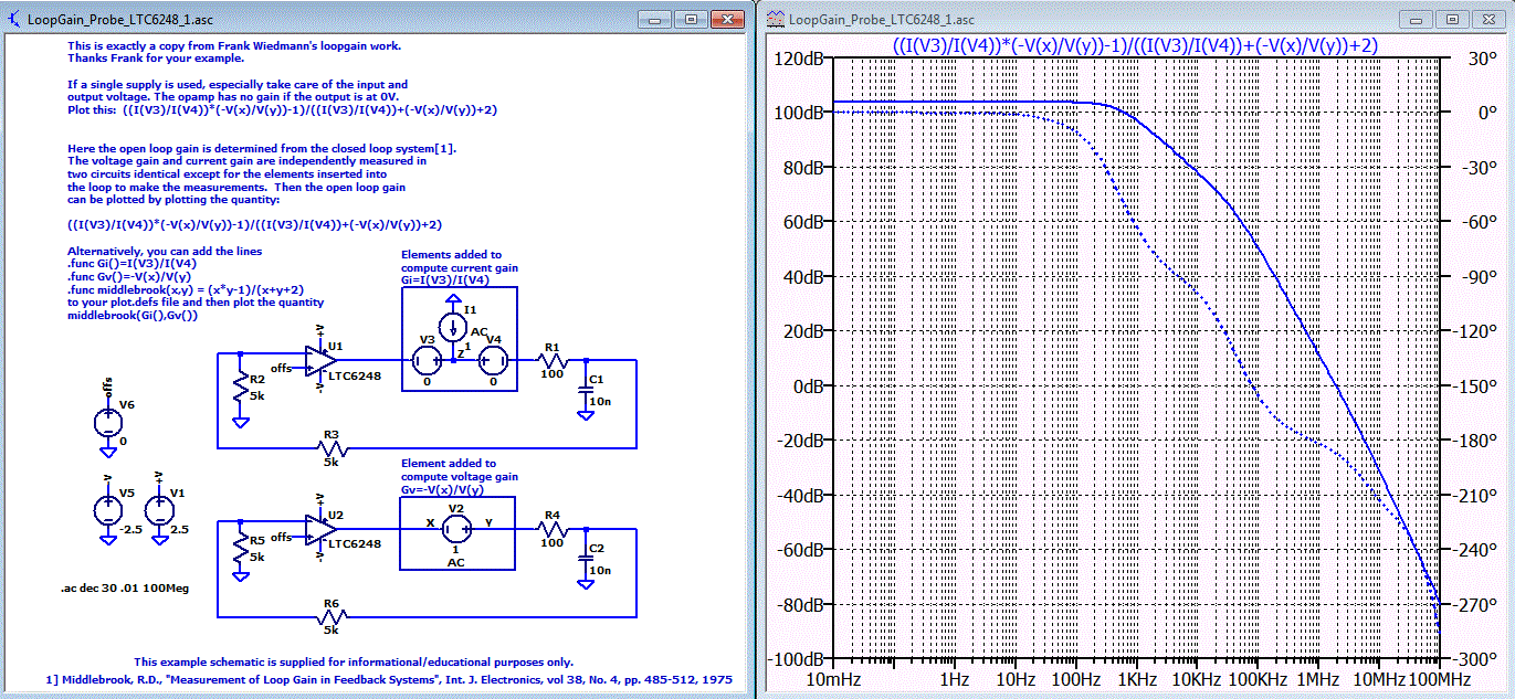

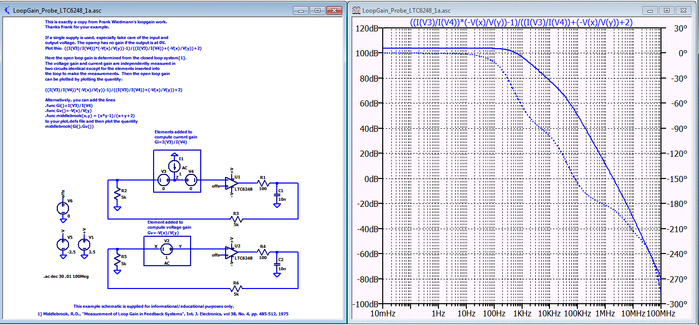

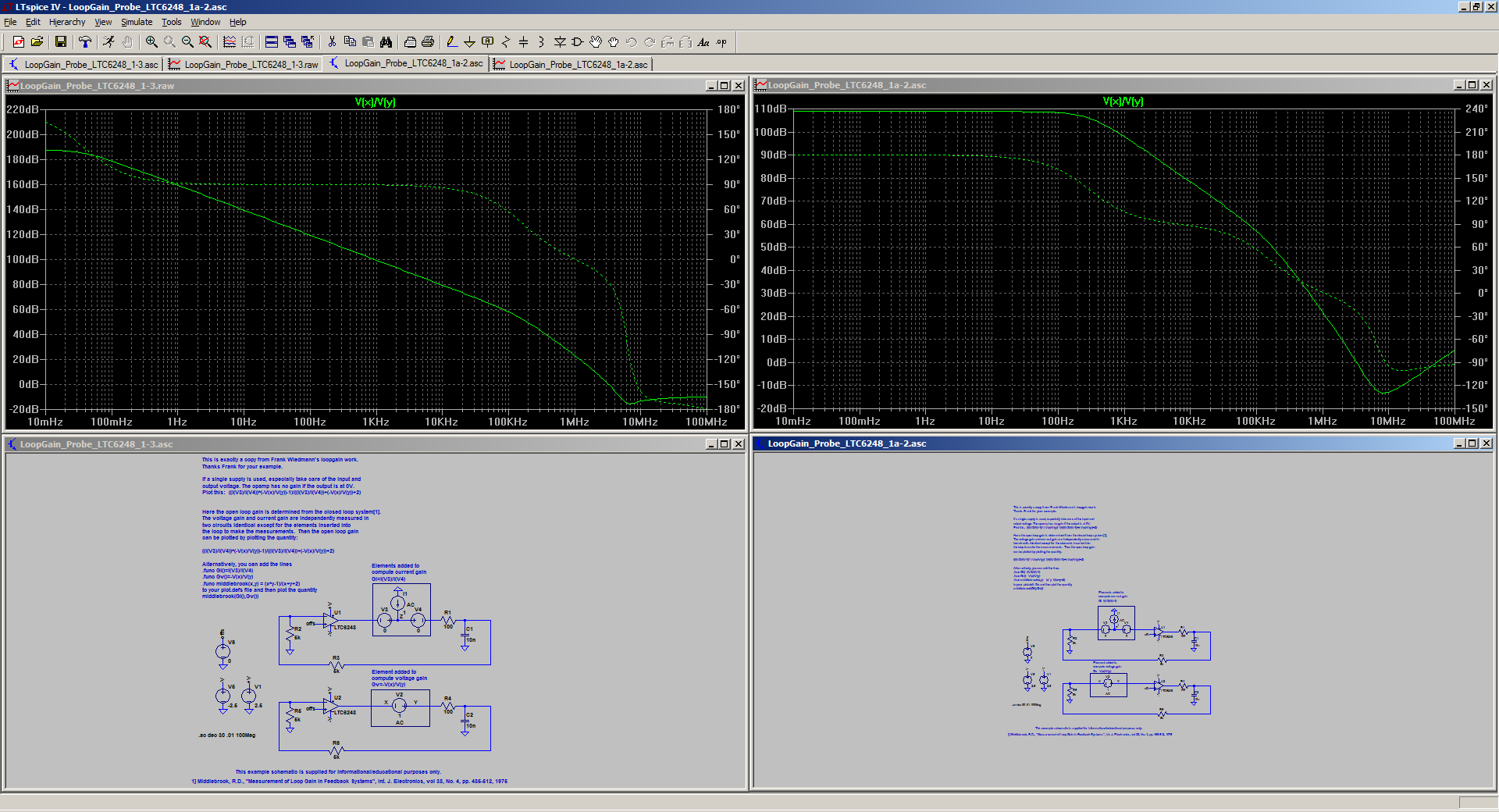

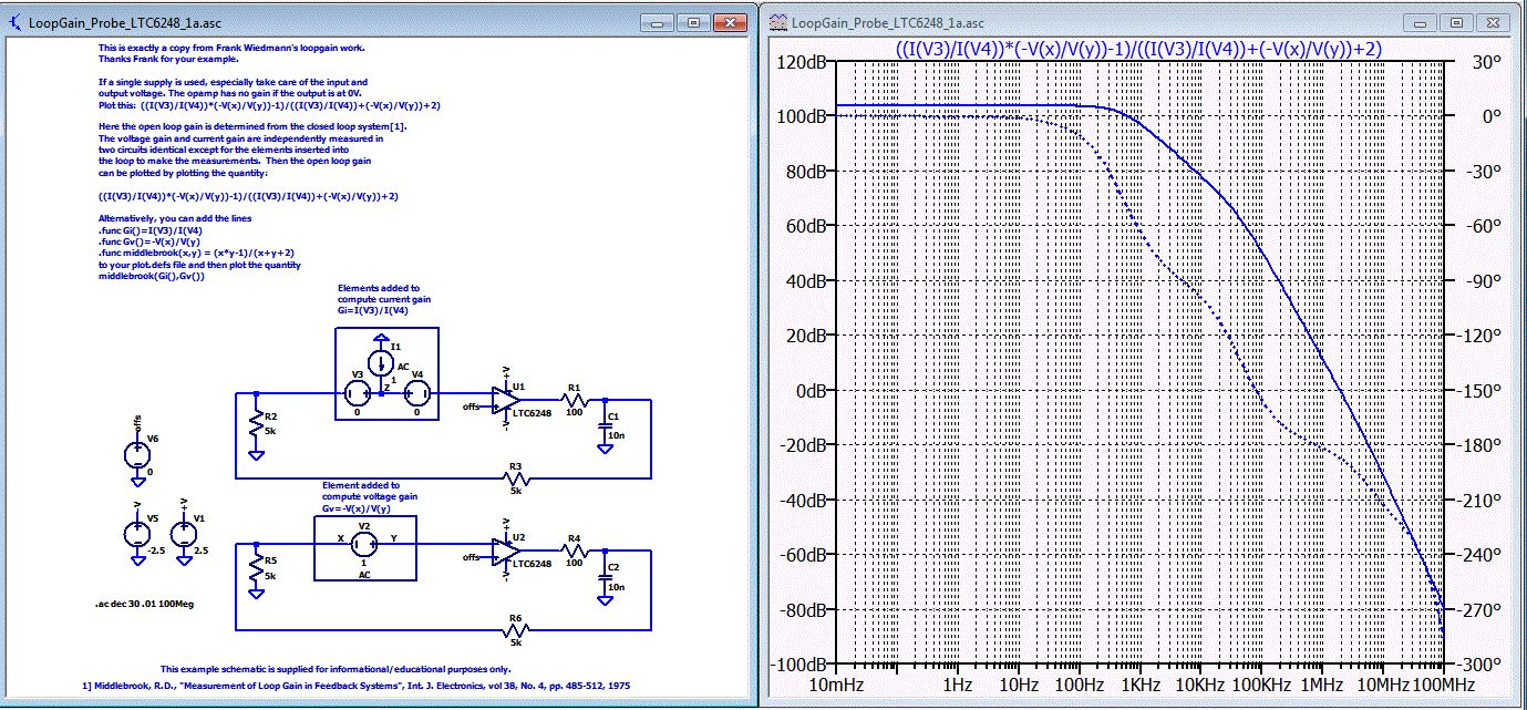

Gast #4975535
Wow, vielen Dank euch beiden,
ich fürchte, dass ich meine mathematische Kenntnisse wieder auffrischen
sollte.
Anbei habe ich in Helmuts Beispielen einfach mal jeweils V(x)/V(y)
geplottet, und diese unterscheiden sich stark je nach Plazierung der
Probe.
Gv() scheint halt nur die halbe Wahrheit zu sein, obwohl ich es mir
nicht erkären kann, wehalb ich bei f=0.1Hz einmal einen Gv von 188dB und
einmal von 108dB habe. woher kommt dieser gravierende Unterschied?
Volker
Moderator #4975614
Richtig erkannt. Die andere Hälfte ist nämlich Gi.
Die Bestimmung von Gv alleine führt noch nicht zum gewünschten Ergebnis,
da das Einfügen der zusätzlichen Spannungsquelle das Verhalten der
Schaltung ändert, wenn Gi<∞ ist. Umgekehrt stimmt wegen der zusätzlichen
STromquelle für Gv<∞ auch Gi nicht. Die Lösung des Problems ist die
Formel von Middlebrook, die aus dem verfälschten Gv und dem verfälschten
Gi die tatsächliche Schleifenverstärkung, ohne die Beeinflussung durch
die hinzugefügten Quellen, berechnet.
