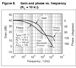

Hallo, ich beschäftige mich gerade mit Bode-Diagrammen bei Operationsverstärker (Stichwort Phasenrand, Amplitudenrand etc.). Eine kurze Frage: Im Datenblatt des TS912 (http://www.mikrocontroller.net/part/TS912) findet sich das auch hier als Bild angehängte Diagramm. Lese ich das richtig: - wenn ich keinen Rückkopplungszweig anlege (=Open-Loop), bietet mir der TS912 im DC-Fall eine Verstärkung von 40dB. Also eigentlich ist die Frage: das Diagramm zeigt die Open-Loop-Gain, oder? - mich würde nun besonders die Frequenz interessieren, bei der die Phasendrehung 180° beträgt. Gibt es einen besonderen Grund, warum der Phasengang nicht soweit gezeichnet wurde/wird? - der Phasengang beschreibt doch die Phase der Ausgangsspannung zur Eingangsspannung. Da die Ausgangsspannung doch hinterherhinkt, müsste dann die Y-Achse bei der Phase nicht negativ sein (also -45°, -90° usw.)?

Alexander G. schrieb: > das Diagramm zeigt die Open-Loop-Gain, oder? Ja. > Gibt es einen besonderen Grund, warum der > Phasengang nicht soweit gezeichnet wurde/wird Gain bereits unter 1. > müsste dann die Y-Achse bei der Phase nicht negativ sein Alles eine Definitionsfrage.

> Lese ich das richtig: - wenn ich keinen Rückkopplungszweig anlege (=Open-Loop), bietet mir der TS912 im DC-Fall eine Verstärkung von 40dB. Also eigentlich ist die Frage: das Diagramm zeigt die Open-Loop-Gain, oder? Nein! Da steht doch Avcl=100, Rlast=10k, Clast=100pF Somit könnte das Rückkopplungsnetztwerk z. B. aus einem 99kOhm und einem 1kOhm gewesen sein um v=100 zu bekommen.
Helmut S. schrieb: > Da steht doch Avcl=100, Rlast=10k, Clast=100pF uppss .. mir war/ist nicht ganz klar wofür Avcl steht. Ich vermute jetzt mal für einen Verstärkungsfaktor, herbeigeführt durch einen Rückkopplungszweig. Richtig? Wenn dem so ist, wie erhalte ich dann die Open-Loop-Gain (muss also wohl Gehrinschmalz investieren ... wahrscheinlich kann man es irgendwie zurückrechnen ... also zuerst nochmal nachdenken. Ist vielleicht total simple ... aber zu viele Bäume gerade im Wald :-) )

Alexander G. schrieb: > mir war/ist nicht ganz klar wofür Avcl steht. Nun ja, ich deute "Avcl" ganz kühn als "amplification - voltage - closed loop".
Das Diagramm zeigt das Verhalten als Verstärker x100. Allerdings ist es Unsinn dann bei v=1 die phae margin abzulesen da ja nur 1/100 der Spannung zurückgekoppelt wird.

Helmut S. schrieb: > Allerdings ist es > Unsinn dann bei v=1 die phae margin abzulesen nein, nein. Ich will aus dem Diagramm nicht direkt den Phasenrand ablesen. Ich beschäftige mich gerade ganz allgemein mit Regelkreisen. Und wollte nun für einen offenen Regelkreis mir die Verstärkung des OP und dann die für einen Rückkopplungszweig ansehen, um die Gesamt-Schaltungsverstärkung bei der kritischen Freq. von -180° (nicht-invertierende Rückkopplung) anzusehen. Hierzu hat mir nun aber das Bode-Diagramm für den OP im offenen Regelkreis gefehlt (bzw. fehlt mir immer noch, bzw. komme gerade nicht drauf, wie ich mir dieses aus dem Datenblatt ableiten kann).
Alexander G. schrieb: > der Phasengang beschreibt doch die Phase der Ausgangsspannung zur > Eingangsspannung. Da die Ausgangsspannung doch hinterherhinkt, müsste > dann die Y-Achse bei der Phase nicht negativ sein (also -45°, -90° > usw.)? Würde ich auch so sehen. Vermutlich wurde das - vergessen. Phasenverläufe sind egal ob Tiefpass oder Hochpass eigentlich immer mit der Frequenz fallend. Beim Tiefpass von 0° bis - xx° beim Hochpass von xx° bis 0 ° Bei einer Verstärkung von Null sollte die Phasenverschiebung nicht mehr als -135° sein, damit der gegengekoppelte Verstärker sich noch halbwegs aperiodisch benimmt. ( die Differenz zu den -180° nennt sich Phasenrand ). Üblicherweise fällt bei einen Operationsverstärker die Verstärkung im offenen Gegenkopplungskreis ab relativ tiefen Frequenzen mit 20db/Dekade ab. Ralph Berres

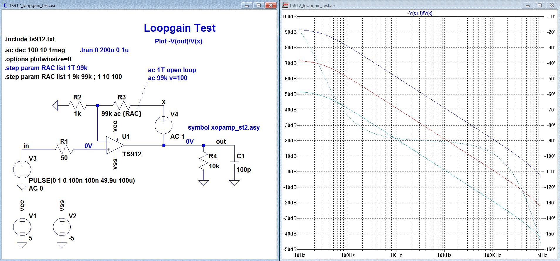

Ich bin überrascht von der Simulation. Man kann tatsächlich auch bei v=100 die open loop Phasenreserve ablesen. Siehe Simulation mit LTspice. Den zip-file in einen Ordner, z. B. C:\Test entpacken. Dann den Schaltplan (.asc ) öffnen und "RUN" drücken. LTspice ist ein kostenloses SPICE Simulationsprogramm von www.linear.com Nachtrag zu meiner vorherigen Antwort: > Das Diagramm zeigt das Verhalten als Verstärker x100. > Allerdings ist es Unsinn dann bei v=1 die phae margin > abzulesen da ja nur 1/100 der Spannung zurückgekoppelt wird. Das nehme ich zurück und behaupte das Gegenteil. :-)

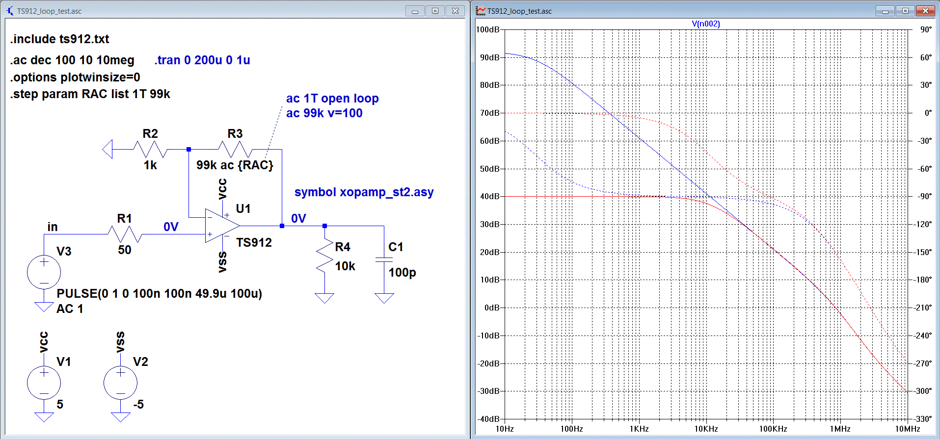

Festwert 99k für Transient- und Parameter RAC für AC-Analyse?
Alexander G. schrieb: > Dann hast du dir gesagt "-180° will ich auf gar keine Fall -180° als kritische Freq. bei nicht-invertierender Rückkopplung und dann würde man -360° bei einer invertierenden Rückkopplung ansetzen. Richtig? ... wäre schön wenn diese Überlegungen zutreffend wären :-)

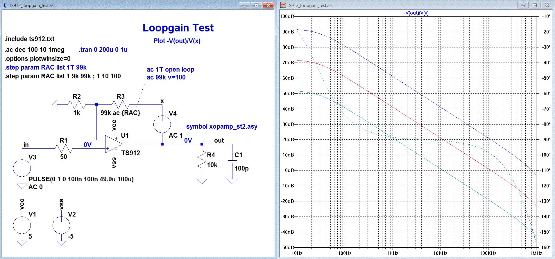

> 99k ac {RAC} Normalerweise hat der Widerstand 99kOhm in allen Analysearten von LTspice. Der Entwickler hat sich nun gedacht, dass es hilfreich wäre für die AC-Analyse den Wert unterschiedlich zu der Analyse für den Arbeitspunkt zu machen. Genau das macht diese Erweiterung. Beispiel: normal 10k, aber in der .AC Analyse 1000k 10k ac 1000k Die angehängte Datei und das Bild zeigen wie man die Loopgain-Analyse macht. Genau die ist gefragt, wenn es darum geht ob ein Verstärker stabil ist. Dazu muss bei 0dB die Phase betragsmäßig kleiner -180° sein. Die Differenz zu -180° ist die Phasenreserve. Beim TS912 sind das hier v=1 Phasenreserve 30° v=10 Phasenreserve 81° v=100 Phasenreserve 89° Man sieht sehr schön, dass eine große Verstärkung bei der Phasenreserve hilft.
Helmut S. schrieb: > Die Differenz zu -180° ist die Phasenreserve. Liege ich richtig, dass man die Differenz zu -180° bei nicht-invertierender Rückkopplung nimmt, dass aber bei einer invertierenden Rückkopplung die Differenz zu -360° von Interesse ist. (mir erscheint das irgendwie logisch ... aber frage jetzt doch besser nochmals nach).
Schau dir an wo die AC-Quelle AC 1 bei dem loopgain Test liegt. Die ist im Rückführungszweig. Da redet man nicht mehr von invertierend oder nicht invertierend. Was man aber sieht ist, dass Verstärkung -1 äquivalent zu Verstärkung +2 ist, wenn man die Stabilität betrachtet.
