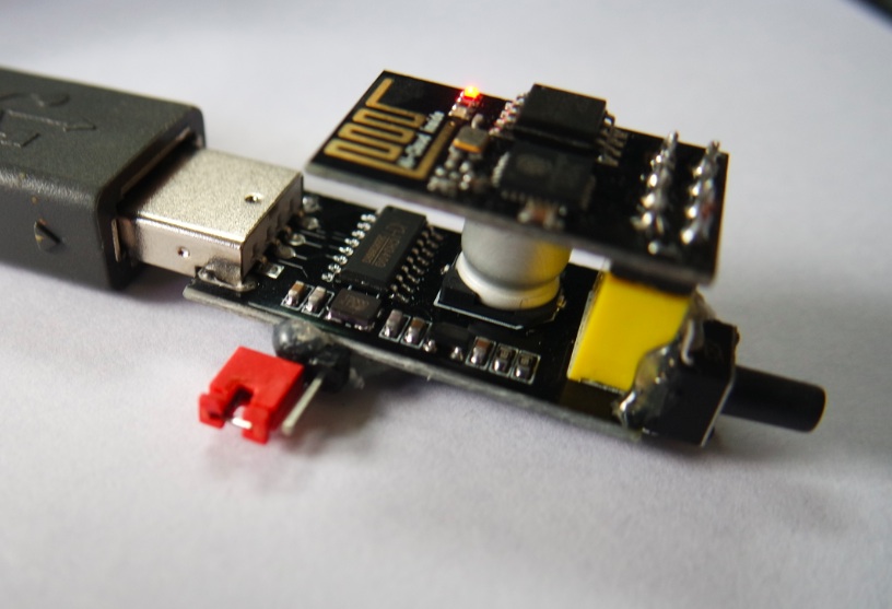

Die kleine ESP-01 Platine eignet sich hervorragend um kleine Projekte
mit WLAN Anbindung realisieren zu können. Dazu gibt es ebenfalls für
kleines Geld eine Programmierplatine (mit der gelben 8poligen
Steckbuchse) die zum Programmieren mit der Arduino Umgebung oder dem
ESPlorer geeignet ist. Diese Platine wird mit dem Modul direkt in eine
USB Schnittstelle des Rechners gesteckt und dient zur Kommunikation und
Spannungsversorgung (3.3V!) Weitere Info dazu hier:
https://www.xgadget.de/anleitung/esp-01-esp8266-programmer-so-funktioniert-der-flashvorgang/
Es gibt aber da zwei Probleme, zum einen muss um den Programmiervorgang
in den Flashspeicher zu starten ein Reset durchgeführt werden und dabei
der GPIO0 Pin des Moduls auf Grund gelegt werden. Der Reset kann
natürlich durch Einstecken des Moduls in den USB Port ausgelöst werden,
man muss dann aber jedesmal bei Neuprogrammierung das Modul ein und
ausstecken. Außerdem ist durch einen Widerstand zwischen Ground und
GPIO0 der Programmiermodus einzustellen. Besser wäre, wenn der Reset
durch einen Taster ausgelöst werden kann und GPIO0 durch einen Jumper
auf Ground gelegt werden kann, dann ist GPIO0 auch ohne Ausstecken des
Moduls im Normalbetrieb als IO nutzbar.
GPIO0 ist leicht extern durch einen Jumper auf Masse zu legen. Der Reset
Eingang lässt sich allerdings nicht einfach mit einem Taster auf Masse
legen, da er direkt ohne Widerstand mit 3.3V verbunden ist. Zwar
begrenzt der LowDrop Spannungsregler des Programmiermoduls den
Kurzschlussstrom, allerdings sollte man dies nicht übertreiben, da bei
einem Defekt des Reglers auch die USB Schnittstelle des Rechners in
Gefahr ist. Ein Neustart des Moduls und damit ein Reset lässt sich aber
auch durch kurzzeitiges auf Masse legen des CH_PD Eingangs, der das
Modul enabled, erreichen. Dieser Eingang ist über einen Pullup
Widerstand mit 3.3V verbunden, so das dieser Eingang gefahrlos mit einem
Taster kurzzeitig auf Masse gelegt werden kann um den reset auszuühren.
Zur Programmierung des Moduls empfehle ich LUA und die
Entwicklungsumgebung ESPlorer. Der sehr kompakte LUA Interpreter muss
nur einmal auf das Modul geflasht werden, die eigentlichen LUA Programme
werden dann ohne das in den Flash Modus umgeschaltet werden muss vom LUA
System in den Flashspeicher geladen und ausgeführt.
Als Beispiel habe ich mal ein LUA Programm angefügt, welches bei
Betätigung eines Tasters eine email an einen im Programm festgelegten
Empfänger sendet. Benutzt wird ein SMPT Server eines Emailanbieters.
Nach dem Versenden der email geht das Modul in den Tiefschlaf, mit nur
noch ca. 100 Microampere Stromverbrauch. Damit ist eine
Batterielebensdauer mit 2 AA Zellen über Monate gesichert (gegebenfalls
die rote Power led auf dem Modul entfernen).
Allerdings muss eine passende LUA Umgebung in das Modul geflasht werden.
Die lässt sich über die Webseite https://nodemcu-build.com/ erstellen
(SSL True, module crypto, file,gpio, http, net, node, tmr, uart,
websocket, wifi, tls)  und wie im ersten Link beschrieben auf das Modul
übertragen.
Für eine erfolgreiche LUA Programmierung, die wifi und
Netzwerkfunktionen benutzt, ist wichtig, nicht mit Warteschleifen zu
arbeiten, sondern, wenn auf eine Bedingung gewartet werden soll,
stattdessen mit der timerfunktion tmr.alarm() und der callback funktion
zu arbeiten, weil sonst die wifi Systemfunktionen  gestört werden. (Auf
dem kleinen Modul läuft kein Echtzeitbetriebssystem!)
