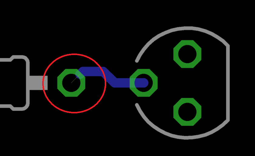

habe den Fall, dass in meinem Layout Eagle nicht versteht, dass ein
Bauteil bereits über einen anderen Pfad an GND anliegt. Er zeigt mir
immernoch ein entsprechendes Airwire an. Alle betreffenden Leiterbahnen
haben aber schon den Namen GND, d.h. sind tatsächlich verbunden.
Kann ich Eagle irgendwie mitteilen, dass die Bauteile bereits korrekt
verbunden sind?
Beste Grüße!

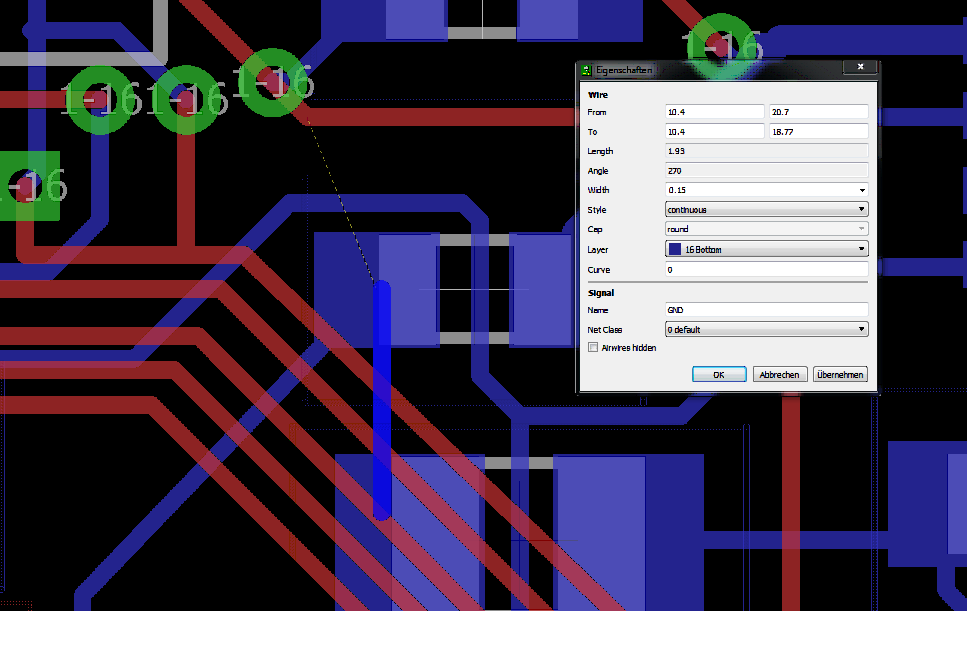

Also ein mögliches Problem fällt mir noch aus eigener Erfahrung
folgendes ein:
Es kommt manchmal vor, dass eine andere, eine zweite GND-Verbindung
zusätzlich nicht vollständig verlegt ist. Aber es kommt auch vor, dass
die Leiterbahn visuell das Lötauge oder Pad berührt ohne den
Referenzpunkt zu berühren. Sogar wenn man das ätzen würde, wäre es OK.
Dennoch gilt das bei Eagle als nicht vollständig verlegt. Dummerweise
sind die verbleibenden Luftverbindungen in diesen Fällen seeehr kurz und
nur bei starker Vergrösserung zu sehen.
Wenn das so wäre, gibt es eine Möglichkeit, das zu finden:
Blende Kupferlayer und aus. Am besten alle Layer, bis auf den, der die
Luftverbindungen zeigt. Wenn Du Glück hast, siehst Du auf Anhieb einen
zweiten Luftdraht. Wenn Du Pech hast, musst Du geduldig suchen. Aber Du
kannst die Suche wenigsten auf die GND-Verbindungen begrenzen.

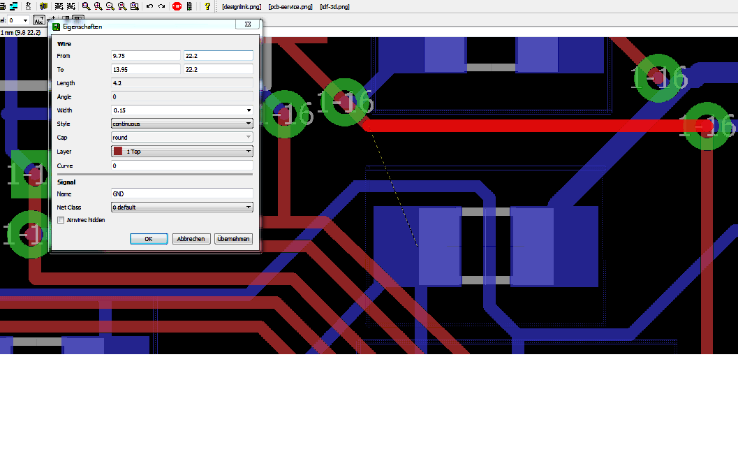

Zumindest die Existens solcher Fällen kann EAGLE selbst klären.
Solange die Ratsnest-Funktion als Ergebnis nicht anzeigt "Ratsnest:
Nichts zu tun!", geistert irgendwo noch eine offene Verbindung rum.
Gerade an Bauteilanschlüssen läßt sich das vermeiden, wenn man
grundsätzlich vom Pad/Lötauge weg routet. Dann hat man auch keine
Problem mit Off-Grid Pins, über die schon mancher Anfänger gestrauchelt
ist.

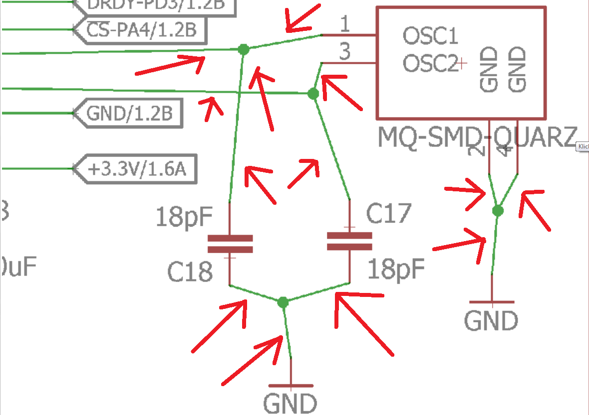

So wie der Schaltplan aussieht, kann man nicht mit Sicherheit sagen,
dass alles im Fangraster ist. Gut wäre es, aber bei so einem Plan würde
ich an das Layout noch nicht mal denken.
Garantiert ist irgendetwas nicht eingerastet und es fehlen dann im
Layout sowieso Verbindungen die im Schaltplan augenscheinlich vorhanden
sind.
Die Leiterplatte wird am Ende des Tages mehrere fliegende Leitungen und
mehrer aufgetrennte Leiterbahnen besitzen bis sie funktioniert.
Mein Tip: Lerne Schaltpläne vernünftig zu zeichen, danach können wir
über das Layout reden. Bei so einem Murks ist die Fehlersuche nicht ganz
einfach. Vorallem dann, wenn nur Bruchstücke veröffentlicht werden
dürfen.

Wenn Eagle das anzeigt, dann ist es auch so! Diese Verbindung ist im
Schaltplan vorhanden, aber im Layout fehlt diese Verbindung. Diese Bugs
sind schon seit Jahren (Jahrzehnten) raus!
Weitere Frage: Sind Schaltplan und Layout konsistent?

Da sind aber ca 1,5mm Glasfaser dazwischen. Rot Top, Blau Bottom. Wo ist
da eine (Kupfer-)Verbindung?
Gast #4975965
Eagleneuling schrieb:
> Daher verstehe ich nicht, wieso ich sie
> verbinden soll gemäß Eagle.
> Beide sind bereits GND.
Nö.
Wenn ich mir das echte Bild ansehe, dann scheint es mir, als ob der
aufgehellte Leiterzug zwischen den 2 Vias ein völlig anderes Netz ist
als GND. Du hast nämlich gemalt und nicht geroutet. Das ist es.
Also gewöhne dir an, Leiterzüge nicht zu malen mit Wire, sondern zu
routen - und zwar immer von den Bauteilanschlüssen weg. Ich hatte mal
nen Kollegen, der krampfhaft versuchte, zu den Anschlüssen HINzurouten.
Da die zumeist nicht auf dem Raster lagen und er einen viel zu kleinen
Fang eingstellt hatte, war das Ergebnis ein Drahtigel auf dem Pad.
Kommentar: "na ist doch auch verbunden".
W.S.

#4976012
Vorsicht Off Grid!
Zumindest meine Version 5.? reagiert allergisch auf Verbindungen, die
"neben" den tatsächlichen Anschluss gezeichnet wurde.
Wenn dann noch ein wenig Schlamperei in der Bibliothek hinzu kommt, hast
Du folgendes Problem: Sieht richtig aus, ist es aber nicht.
Nicht gezeichnete Verbindungen werden von Eagle auch nicht geroutet und
Ratsnest geht dann latürnich auch voll in die Hose (soll nicht; fehlt
nicht).
