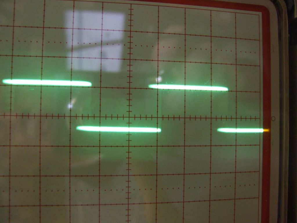

ich habe hier ein Tektronix Scope mit einem seltsamen Fehler.
Das Testsignal wird zwar korrekt angezeigt, doch die senkrechten
Flanken sind zeitlich um ca eine halbe Zeiteinteilung als Wasserfall
zu sehen. Das halbe Kästchen bleibt, egal welche Zeiteinstellung ich
wähle.
Siehe Foto.
Mit einem zweiten Oszi habe ich verschiedene Signale im Vertkal und
horizontal Bereich gemessen, konnte jedoch keine verformte oder
zitternde Signale finden.
Hat jemand schon sowas mal gehabt und kann mir Tipps geben?
Vielen Dank
Dieter
#4975623
steht Triggerkopplung auf DC?
somit also HF und LF Filter aus?
zweite Zeitbasis abgeschaltet ( Ist glaube ich bei Tektronix ein wenig
trickreich. Geht glaube ich mit dem Timebase-Drehschalter
Delay Time Position auf Null ? ( Zehngangpoti auf Linksanschlag ).
Ralph
OP #4975627
> Ralph
Triggerung B ausgeschaltet durch Timeswitch ist eingerastet.
Delaytime auf Null, wird nur aktiv bei
Horizontal Display: A Intensified oder
B delayed
#4975638
Mir käme jetzt die spontane Idee mal im XY Modus mit einer Lissajous
Figur zu testen ob wenigstens Vertikal und Horizontalverstärker
jitterfrei arbeiten.
Das würde am besten mit zwei um 90° phasenverschobene Rechtecksignale
gehen.
Erzeugen könnte man die mit zwei Flip-Flops. Der Takt müsste auf den
ersten Flip-Flop direkt und an dem zweiten Flip Flop invertiert
anliegen.
Dann sind die Q Ausgänge der beiden Flip Flops um 90° Phasenverschoben.
Die beiden Signale auf X und Y gegeben dann müsste auf dem Scope ein
Viereck als Figur erscheinen. Dieser sollte stabil stehen. Wenn nicht
ist vermutlich ein Fehler in der X Ablenkung. Wenn stabil vermutlich ein
Fehler in der Zeitbasis.
Ralph
Gast #4975696
> egal welche Zeiteinstellung ich wähle.
Der Oszi leidet an einer seltenen Form des Astigmatismus.
#4975708
Ich würde es ja einfach mal mit den guten alten Sinus versuchen. Wenn
kein echter zur Verfügung steht, dann tut es auch der aus der Steckdose,
idealerweise hinter Trafo (ohne Beschaltung wie Gleichrichter!). Ist der
Trigger Mist, ist die Kurve nicht annähernd stabil zu kriegen. Ist die
Kurve stabil, sieht aber Scheisse aus, dann ist der Trigger ok und der
Fehler woanders (oder dein Stromnetz...). Ist beides ok, dann baut der
Oszillator Mist.
OP #4975726
(º°)·´¯`·.¸¸.·´¯`·.¸¸.·´¯`·.¸¸.·´¯`·.¸¸.·´¯`·.¸¸.· schrieb im Beitrag
#4975696:
Volltreffer.
die Justage des Astigmatismus hat den Wasserfall beseitigt.
Recht vielen Dank.
Dieter
