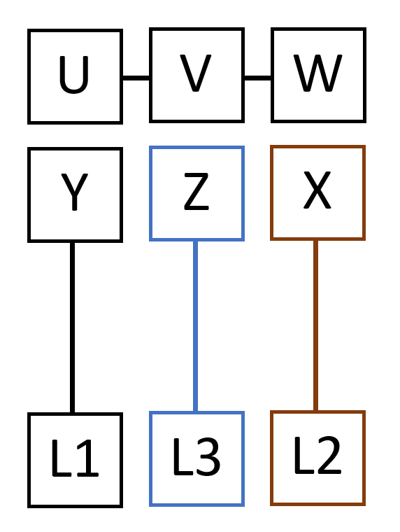

ich habe an einem Drehstromasynchronmotor das Klemmbret wie im Anhang
vorgefunden.
Die Brücken für die Sternschaltung liegen auf dem Wicklungsanfang. Auf
den Wicklungsenden die Phasen.
Der Ordnung halber würde ich das ganze jetzt "normal" anschließen. Also
UVW mit L1-3 und die Brücken auf XYZ. Die Verkabelung war schrecklich,
deswegen mache ich gerade alles neu.
Ich frage mich nur, welchen Sinn das ganze macht? Ich vermute mal es
macht keinen großartigen Unterschied. Aber läuft der Motor dann nicht im
Linkslauf? Oder sind die Phasen nur zufällig gedreht?
Vielen Dank an euch ;)
Gruß Torben
PS: Motoren sind nicht mein Fachgebiet, hatten wir in der Ausbildung
leider viel zu kurz.

Wirklich störend ist es nicht, eigentlich wollte ich nur Wissen ob der
Motor dann Rechts- oder Linkslauf hat.
Mehr musste ich ja nicht wissen. Mir fehlte halt nur die Info, wie am
Motorschutzschalter die Phasenlage war.
Aber so wie ich euch verstehe ist es ja egal ob ich U oder X nehme. Dann
nehme ich nur den (dritten ;D) Phasendreher raus. Danke :)
Ach, jetzt fällt mir auf wieder ein, das wegen der Dreieckschaltung die
Reihenfolge der Kontakte YZX ist. Sonst könnte es mit den Brücken schwer
werden.
