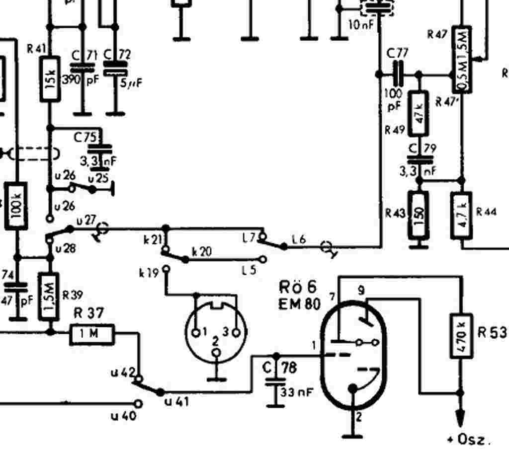

Mal wieder eine ernsthafte Frage:
Ich bekam eine schöne Philetta (Röhrenradio) geschenkt welches mit einem
Netztrafo ausgestattet ist. Also kein Allströmer.
Der Klang ist phänomenal. Deshalb möchte ich von diversen Bluetooth
Geräten
meine Musik kabellos mit dem Radio abspielen. Was bräuchte ich dafür?

Hat das Ding einen Anschluss für Tonbandgerät?
Kopfhörerbuchse vom PC mit dem Eingang verbinden. Wenn es klappt, einen
Bluetooth Empfänger für Kopfhörer/Aktivboxen kaufen.
Wenn nicht - die hatten meist einen Schaltplan in den Boden geklebt.

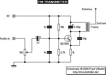

Hier eine Transmitterschaltung. Als Preemphasis würde ich noch in Reihe
zum 1µF Kondensator einen 47k Widerstand schalten der mit 1nF überbrückt
ist, wegen dem besseren Klang. Echte Radiosender machen das auch so,
damit sie eine geringere Bandbreite haben. Die Grenzfrequenz sollte ca.
3200 Hz sein, weil in Deiner Philetta das entsprechende Gegenstück schon
drin sitzt (ebenfalls 3200 Hz).

Die Philetta hat einen TA-Eingang für einen Plattenspieler
mit Piezo-TA: Etwa der üblicher LINE-Pegel an 1 MOhm.
FM-Transmitter ist überflüssig.
Das Netzteil des Blauzahn-Empfängers klemmst du parallel zum
Trafo in der Philetta, oder schaltest es über die gleiche
Steckdosenleiste EIN und AUS. Den Audio-Ausgang des Blauzahn-
Empfängers stöppselst du an den TA-Eingang der Philetta.
Fertig.

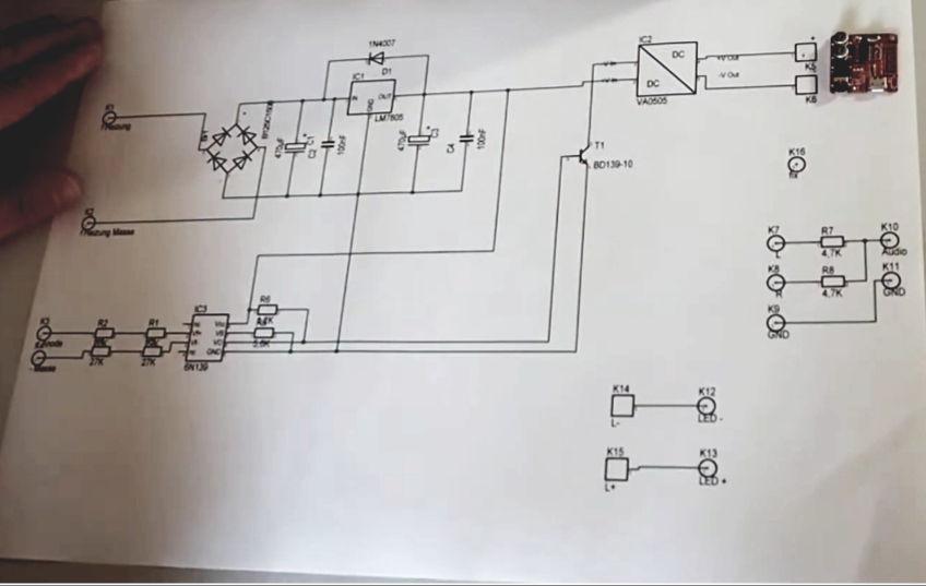

Hallo Zusammen,
Inzwischen sind die BT Module sehr viel besser geworden.
ich habe eine Bluetoothadapter entwickelt der nur dann den Ton vom Handy
wegschnappt wenn am Radio die TA Taste gedrückt ist!
Somit wird aus TA (Tonabnehmer) ein TelefonAdapter
Die Lochrasterversion mit Plan findet Ihr hier:
https://www.youtube.com/watch?v=WvTEFdnvAMQ&t=74s
Meine Platinenversion findet Ihr hier:
https://www.youtube.com/watch?v=PjLwBsLpCQQ&t=76s

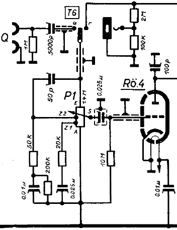

Nein, das ist er nicht, weil solche Röhrenradios auf den Anschluss von
Plattenspielern mit Kristallabnehmern vorbereitet waren. Die liefern
praktisch Linepegel, wenn man sie hochohmig abschliesst und bringen
sogar schon die Entzerrung mit, die man für RIAA geschnittene Platten
braucht.
Der TA Eingang ist also schon richtig für einen BT-Receiver.

es ist doch die Anleitung für einen Bluetooth-Adapter für ein
Röhrenradio.
Hier nochmal etwas direkter.
Die ganzen hier im Thread aufgetauchten Probleme werden da bereits
schaltungstechnisch gelöst.
Aber nur Empfänger, nicht Sender.
Verwendung:
Musik/Sprache vom Smartphone in der Nähe über ein derartiges Radio via
BT wiedergeben.
Das wollte der TO doch. Oder?
ciao
gustav

von Michael M. (Firma: Autotronic) (michael_metzer)
In deinem Video sieht man, dass du den Gleichrichter direkt an die
Netzspannung geschaltet hast. Mit einem Netztrafo mit nachgeschaltetem
Gleichrichter und einem 7805, den du sowieso schon verwendest, hättest
du automatisch eine galvanische Trennung für deinen Bluetoothadapter und
der extra 5V DC DC Wandler mit galvanischer Trennung könnte entfallen.
Die Hochspannung von der TA Taste muss natürlich weiterhin über den
Optokoppler laufen und der nachgeschaltete NPN Transistor schaltet dann
den GND auf den Bluetoothadapter, damit der sich einschaltet.
krude und schwurbelig schrieb:
> Um dann Minus an Masse klemmen zu können, folgt ein
> isolierter DC-DC-Konverter.
Der NF-Ausgang des Bluetoothadapter muss doch irgendwie mit dem TA
Eingang verbunden werden. Spätestens an der Stelle wird die kostbare
galvanische Trennung wieder zu Nichte gemacht.

Christoph db1uq K. schrieb:
> Aber wenn die Philetta einen TA-Eingang hat, sollte der auch
> netzgetrennt sein.
Sollte er sein - das ist meine Philetta, und ich habe noch keine
"gewischt" bekommen.
von Karl B. (gustav)
B3D02A hat diesen Anschluss. Der dreipolige Zwergstecker ist
entsprechend zu beschalten.
3-poliger "DIN" Stecker. Für Wiedergabe brauchst Du nur zwei Pole. (Den
Kurzschluss dann entfernen.)
Kann sein, dass da noch ein Widerstand rein muss (ca. 220 k). Pegel
sonst evtl. zu hoch.
(Für Tonbandaufnahme dann den frei gewordenen Pol nehmen. Auch
entsprechend umzuändern, ca. 1 M Ohm Widerstand rein). Aber das brauchst
Du ja nicht.)
Ja, hat Netztrafo.
Was nicht heißt, dass bei Gelegenheit sicherheitshalber nicht nochmal
Iso-Widerstand festgestellt werden sollte. Trafo kann ja auch
isolationsmäßig altern.
ciao
gustav
von Josef L. (Gast)
Danke, gustav. Ich bin zwar nicht der TO, aber das sollte für Max707
genauso gelten wenn er ein Gerät mit Netztrafo hat. Schaltbilder zu den
Typen sollte es ja auf rm.org geben, und wenn ich ein bluetooth-Modul
oder Ähnliches in mein Gerät integrieren möchte kann ich ja die Infos
nutzen.
Laut Schaltbild ist bei der 6.3V-Heizwicklung eine Seite geerdet, man
kann also die Stromversorgung des Moduls problemlos daraus entnehmen und
auch das Modul auf Masse legen.

Das Teil kann auch nur dann anlaufen, wenn der Optokoppler freischaltet.
Das macht man deswegen, um zu verhindern, dass auf den AM-Bereichen der
DC/DC-Wandler mit seinen HF-Aussendungen evtl. unschöne Störsignale
erzeugt.
Wenn keine Beschaltung mit "magischem Auge" verwendet wird:
Test:
Basis von T1 mit Widerstand ca. 20 kOhm auf Kollektorpotenzial legen.
Direkten Kurzschluss am Optokoppler möglichst vermeiden.
Zieh das IC sicherheitshalber vorher aus der Fassung.
ciao
gustav
von Stephan (Gast)
Vielen Dank für die vielen Antworten!
Was soll ich sagen, es funktioniert jetzt.
Habe gestern das erste mal ein bleifreies Lot verwendet (Felder Ultra
Clear) funktionierte zwar, aber es war halt doch anders zu verarbeiten.
Nachgelötet habe ich dann mit meinem alten Stannol Blei Lot. Eventuell
war hier eine kalte Lötstelle.
@Gustav: Ja das ist das Modul. Die Abschaltfunktion mit der
Anodenspannung konnte ich noch nicht testen, die Anschlüße dafür habe
ich nicht verwendet, da mein Saba Freiburg W3 die EM71 bei betätigen der
TA Taste nicht abschaltet. Aber damit schrotte ich doch nicht das IC?
@Schlaumaier: Ich habe früher mal einen kleinen MW Sender verwendet, die
Klangqualität war im Vergleich zu jetzt bescheiden. Denn man fängt sich
auch gerne alle möglichen Störungen im Haus mit ein. Bis zuletzt habe
ich ein spezielles Kabel (mit Widerstand) für die direkte Anbindung an
das Handy verwendet, jedoch war hier immer ein Brummen zu hören. Jetzt
mit dem BT Modul ist die Klangqualität wirklich hervorragend, kein
Vergleich!
Vielen Dank nochmal an alle!
von Stephan (Gast)
Ich glaube ich habe mir den Optokoppler doch zerstört, habe eine
schaltbare Spannung von ca. 150V, die ich an die Eingänge K3 und K4
angeschlossen habe, jedoch wird das Modul nicht abgeschalten wie
vorgesehen.
Habe mir gerade Ersatz bestellt, inkl. Sockel, da war keiner dabei.
Es sollte doch reichen wenn die Spannung von 150v auf ca. 7V abfällt um
den Optokoppler zu schalten, bzw. das Modul wieder zu aktivieren, oder?
Danke und Gruß
Stephan
