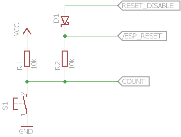

ich würde gern den ESP8266 aus dem Deep Sleep holen, indem ich den Reset
Pin einmalig per Taster auf GND ziehe. Anschließend möchte ich aber die
weiteren Tasterbetätigungen des Tasters per Pin zählen, also nicht immer
Resetten.
Gedacht hatte ich an einen Transistor den ich nach dem Reset schalte und
dadurch der Taster nichtmehr den Reset Pin auf GND zieht, sondern einen
anderen Pin. Aber ich hatte im Proteus schon viel versucht, so richtig
klappt es nie. Ein selbstleitender Mosfet dann zu sperren klappte auch
nicht.
Hat jemand einen guten Tipp für mich wie ich es am besten anstellen
könnte?
Vielen Dank!
Gast #4976909
Magnus M. schrieb:
> Vorschlag im Anhang.
Wow, Magnus! Perfekt, genau so wie ich es brauche.
Vielen vielen Dank dafür!
Da sucht man stundenlang und denkt nach. Letztlich war ich bei
OR-Gatern, damit war ich auch sehr nah dran. Und dann gibt es so eine
einfache Lösung.
Danke nochmal! Du bist der Beste :-)
