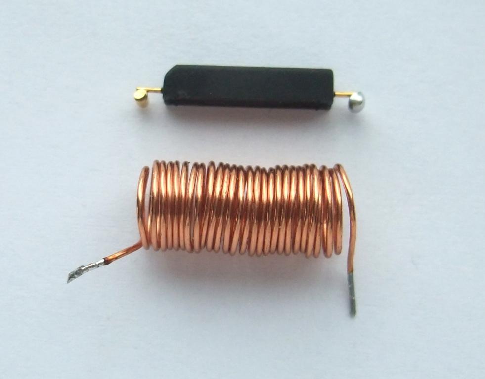

Lege eine Spule aus Kupferlackdraht (siehe Foto) Drahtdurchmesser z.B. 1
mm und ca. 25 Windungen um einen Reedkontakt. Solange der Ladestrom
durch die Spule fließt, bleibt der Reedkontakt durch das magnetische
Feld geschlossen. Unterhalb von 250 mA öffnet der Reedkontakt und
schaltet z.B. ein Selbsthalte-Relais ab und das Netzteil ist vom Netz
getrennt.
25 Windungen entsprechen 250 mA, geringerer Strom entspricht mehr
Windungen. Vor ca. 2 Wochen selbst getestet.
Bei dem Test hatte ich einen Reedkontakt als Öffner verwendet (NC). Für
einen Schließer (NO) müsste entweder erst ein starkes Anfangsmagnetfeld
erzeugt werden oder das Signal vom "NC" müsste nochmal invertiert
werden. Das wird schwierig im ausgeschalteten Zustand. Sorry.

Zur der Lösung mit dem Reedkontakt, gar nicht Mal so übel. Wird nicht
verworfen, aber ich dachte mehr an eine elektronische Lösung. Gibt es
keine IC's die sowas realisieren, wollt es halt elegant lösen.
