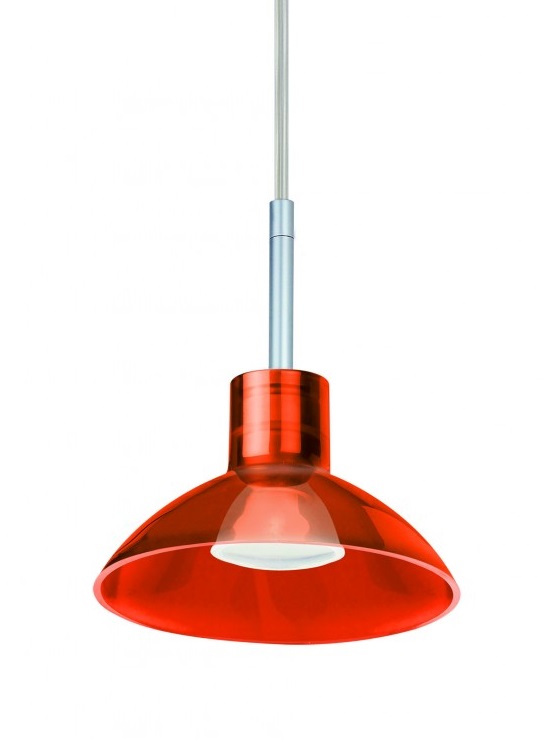

ich verwende folgende Pendelleuchten für's Esszimmer:
3x 968.57 Paulmann U-Rail Light&Easy URail Pendel Sarrasani
Leider sind die Lampenschirme aus dünnem Glas und brechen fürchterlich
leicht.
Die Überlegung war, ob man für einen sinnvollen Preis (10€ pro Stück)
die drei Lampenschirme aus Kunststoff nachbauen könnte.
Schön wäre ein transparenter, rötlicher, spülmaschinenfester Kunsstoff
mit einer Wandstärke von 2-5mm.
Durchmesser etwa 20cm, Höhe etwa 10cm
Kennt ihr nen Dienstleister, an den ich eine Zeichnung schicken kann,
der mir das dann herstellt?
Beispielsweise aus einem 3D Drucker :)

PETG rot hätte ich da. Die Wandstärke müsste aber runter damit es
transparent bleibt. Ich würde mal mit 0,8mm testen. Unten am Rand eine
Verdickung damit es stabiler wird. Schick mir mal ne bemaßte
Zeichnung/Skizze. Cad kann ich dann machen.

Bei der Form, der geforderten Transparenz, Dicke, und
Oberflächenbeschaffenheit würde ich das bei drei Stück selbst gießen.
Die beiden Halbformen sollten sich aus einem vorhandenen Schirm leicht
herstellen lassen. Glasklares Epoxydharz und Farbstoffe dafür gibt es
auch recht preiswert.
Dann hat man auch etwas, das die Wärme gut verträgt.
Vorteil: kann man problemlos zu hause machen - Farbton ist beliebig
einstellbar.
10€ pro Schirm wird aber auch dann knapp - mit jedem weiteren Schirm
wird es aber preiswerter. ;-)

Moin,
3D Druck wird bei 20x20cn knapp, das schaffen die meisten Consumer
Geräte schon nicht.
"Transparent" und "glasklar" sind zwei verschiedene Welten; transparente
Filamente sind schon schick, aber die Lagen sind eigentlich immer zu
sehen und auch das "Innenleben" ist nicht so klar wir Glas oder massiver
Kunststoff.
Wenn Du eine Lampe abformen kannst, sehe ich zwei Möglichkeiten:
- Tiefziehen, was aber bei diesen gebogenen Formen immer mit
Verzerrungen einhergeht und eigentlich eine entsprechende Anlage
voraussetzt. Problem dürfte der "Kragen" am oberen Ende sein, wenn Du es
aus einen Teil machen willst
Das hier kommt von Größe und Material vielleicht schon hin:
https://www.youtube.com/watch?v=KfZFw2zc3sc
Selbst schon gemacht, geht eigentlich ganz gut.
- Gießen mit klarem Harz. Teuer, aber der Gerätepark hält sich in
Grenzen.
Die nötigen Harze könnte man sich hier besorgen: www.kaupo.de [*]
OOMOO zum abformen, Crystal Clear Polyurethan + Pigmente zum Gießen.
In exakt dieser Kombination habe ich das noch nicht benutzt, aber das
OOMOO ist zum Abformen klasse da es sehr dünnflüssig ist und mit der
CrystalClear habe ich für eine Bekannte "Edelsteine" gegossen. Auch
problemlos, wenn man die Dosierung der Pigmente in den Griff bekommt.
Zwei Ladungen exakt gleich war schwierig.
Beide Lösungen werden aber >30eur landen.
 SvenJ
[*] Ja, das ist jetzt etwas Werbung, aber bei den Leuten habe ich exakt
diese Harze, nach sehr freundlicher und kompetenter Beratung, schon
bezogen. Man kann entsprechende Alternativen natürlich auch bei Anderen
Händlern beziehen.

Aaaaaalso,
PETG geht in der Spülmaschine, aber maximal bis 65° C, lieber
sicherheitshalber darunter, sonst gibt es wirklich moderne Kunst :-) !
PETG soll zwar erst nach Herstellerangaben ab 70-75° weicher werden,
aber man weiss ja nie, ausprobiert habe ich es noch nicht.
Theoretisch könnte ich dir einen Lampenschirm drucken, aber du müßtest
schon noch etwas genauer mit den Maßen sein, vor allen Dingen geht aus
deiner Zeichnung nicht hervor , welchen Durchmesser die obere Öffnung
haben soll.
Je kleiner die Layerhöhe ( also die Schichthöhe der einzelnen Lagen )
gewählt wird , umso weniger sieht man die einzelnen Lagen, ganz
verschwinden wie bei einem Gußstück werden sie nicht, auch bei ABS in
Acetondämpfen wird das " Soften " schwierig. ( Mal abgesehen davon das
das " brandgefährlich " ist ).
Ich habe vor Kurzem auch Lampenschirme aus PETG gedruckt und dabei
bemerkt , das die Struktur bzw. die Farbe nicht einheitlich ist, was mir
eher entgegenkam, das erhöht den Effekt von pseudo mundgeblasenem Glas
Vielleicht schaffe ich es nachher noch Fotos zu machen, arbeite leider
momentan noch.
Zum Preis kann ich nur sagen, daß eine Rolle PETG 0,75 KG ca. 33,- Euro
kostet, wieviel gebraucht wird , kann ich nur abschätzen, ich denke so
ungefähr 500-600 Gramm.
Arbeitszeit und Energiekosten sind dabei nicht so entscheidend, die
meiste Arbeit hat der Drucker, ich frag ihn mal was er sich vorstellt
(Firma: FULL PALATINSK) Persönliche Seite #4983704
