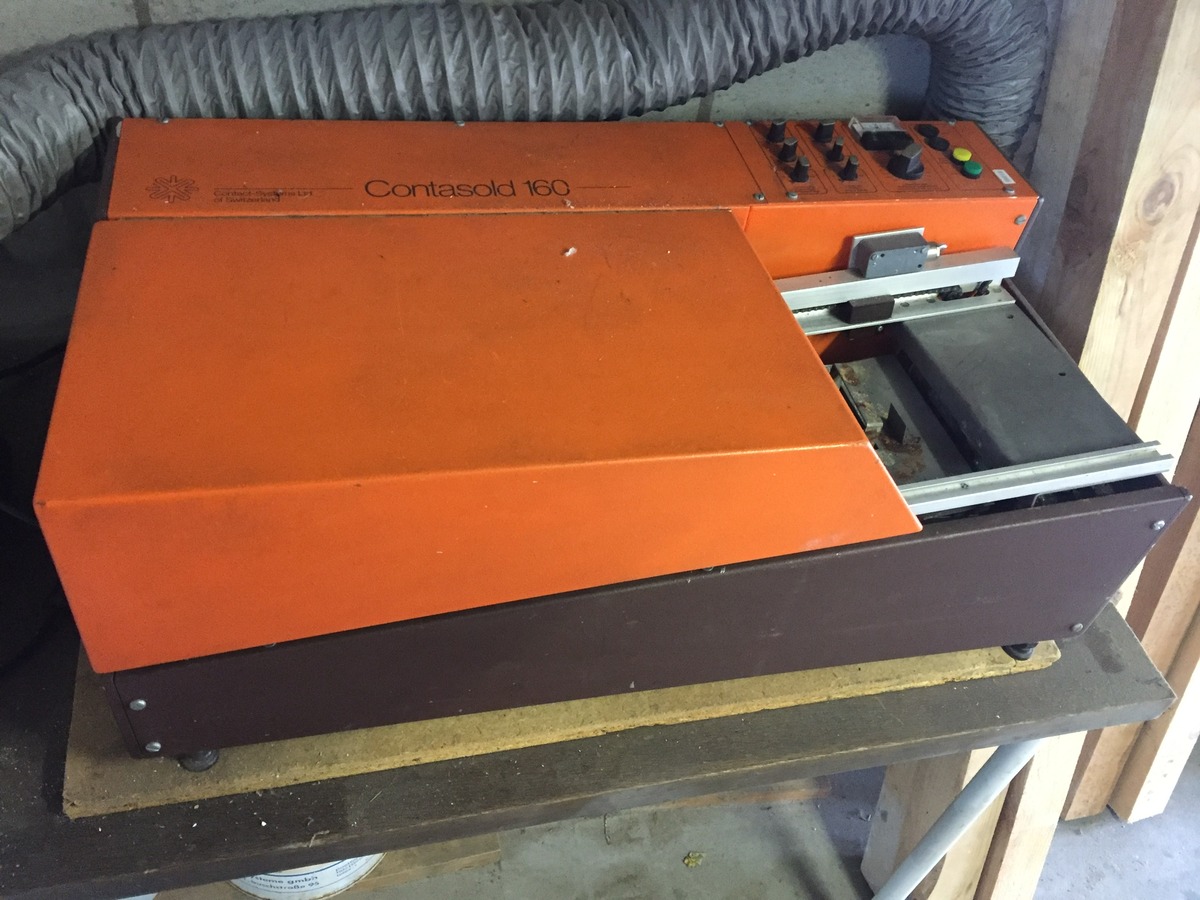

Lötbad Contasold 160
Hallo Harald
Danke für die Antwort. Für dies gibt es glaube ich, einfachere Geräte.
Das Lötbad ist für Printplatten für klein bis mittelgrosse Fertigungen
gebaut.
Gibt es heute andere und günsterige Möglichkeiten um Ganze Printe zu
löten? Wie ist das mit dem Blei? Ich hab da was gelesen das da mal was
geändert hat. Ist das Gerät heute gar nicht mehr zugelassen?
(Ich bin nicht vom Fach und möchte nur herausfinden ob ich das Teil
entsorgen soll, oder ob das noch was hergibt. Hat vermutlich mal
x-tausend franken gekostet)
Danke für jeden Hinweis
Persönliche Seite
> löten?
Das scheint eine Wellen- oder Schwallötanlage zu sein. Manche Platinen
werden auch heute noch mit so etwas gelötet, andere Platinen aber nicht,
die kommen in den Ofen.
> Wie ist das mit dem Blei? Ich hab da was gelesen das da mal was geändert
Es dürfte durchaus möglich sein, das Gerät auf den Betrieb mit
bleifreiem Lot umzurüsten.
Ich hab's daher mal nach "Markt" verschoben, vielleicht findet sich ja
ein Interessent.
Schau mal - wie viel Lot da dabei ist.
Die Wertstoffpreise für Zinn sind sehr hoch - für das vermutlich
enthaltene Zinn-Blei Gemisch sollten bei einem seroiösen Schrotthändler
so 10-20 Euronen pro kg möglich sein. Und diese Lötbäder enthalten viele
viele kg.
