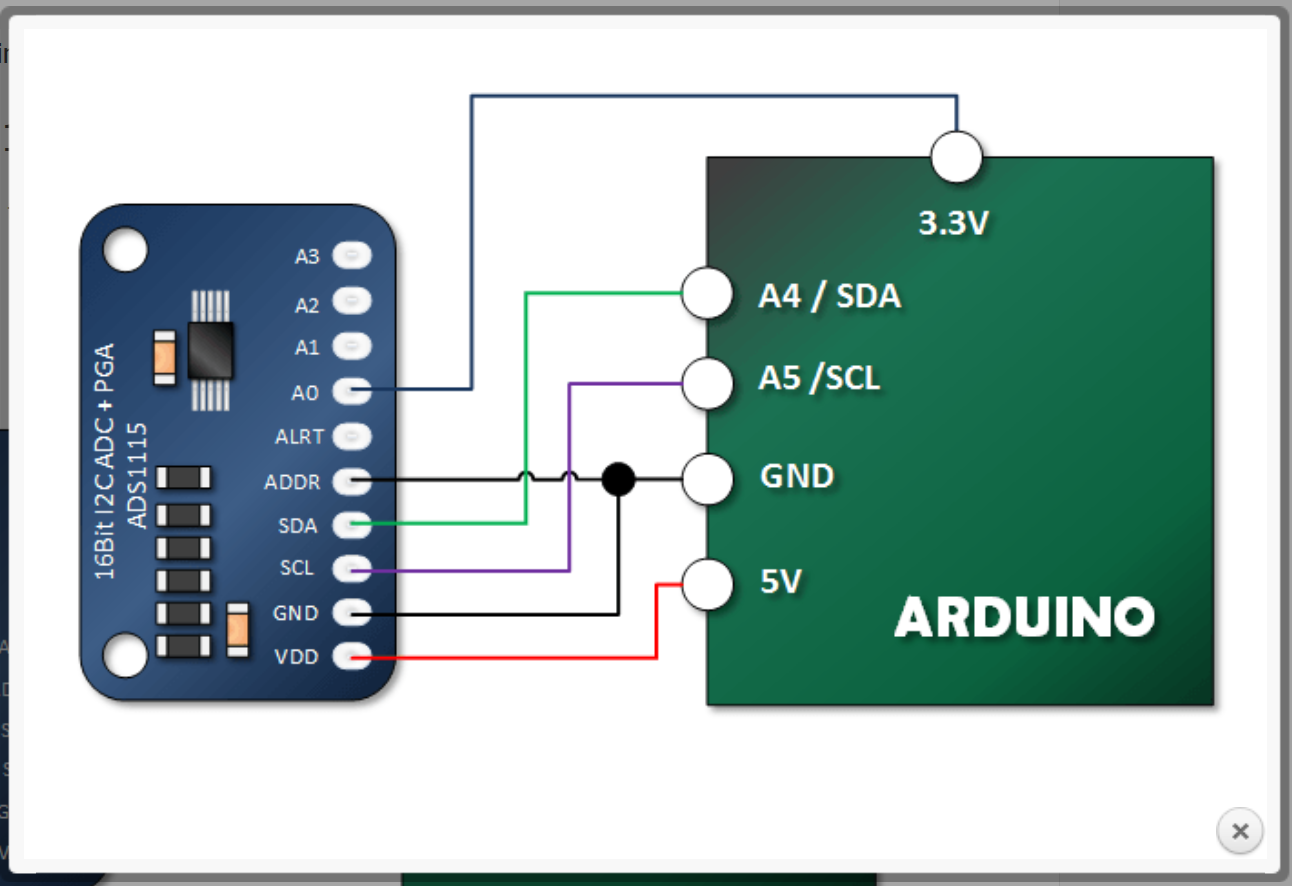

ich habe einen ADS1115 an einen Arduino angeschlossen. Doch immer wenn
ich das SCL-Kabel in den Arduino stecke friert dieser komplett ein, und
stoppt seinen Arbeitsauftrag/ Rechenprozess. Ich habe ein Scanner auf
meinen Arduino auf meinen Arduino hochgeladen, dieser zeigt im Serielen
Monitor nur "Scanning..." an, und tut ebenfalls nichts. Der
Schaltungsaufbau ist oben im Bild nachzuvollziehen.
Das Scanner Programm lautet folgendermaßen:

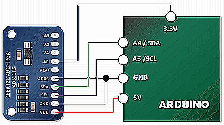

Gast #4979814
Arduinoquäler schrieb:
> Wenn ich Augenkrebs bekomme um deinen Schaltplan zu
> erkennen dann lass ich es lieber.
Ich habe Erbarmen mit Dir.
> Muss unerhört schwierig sein ein vernünftiges, leicht
> lesbares Bild hier hochzuladen.
Ist es. Aber ich habe keine Mühen gescheut, um Deine Augen zu schonen.
Nun aber frisch an's Werk! Ausreden gibt es ja nun nicht mehr.

Schick doch mal einen General Call auf den weg (alles Nullen), dann
sollte er mit dem 9ten Bit ein Ack senden.
Pullup Widerstände drann?
Welche Bibliothek? "Wire.h" sehe ich selber. Was macht die auf dem Bus?
Wofür scannst Du den kompletten Adressbereich? Die I2C Adresse ist doch
fest eingestellt?
Wackel 8mal mit SCL und lass SDA auf LOW. Bei neunten Wackeln liest Du
SDA ein, muss low werden.
Datenblatt schon gelesen? Ich habe es auch eben nur kurz überflogen...
Ich tippe. SCL liegt auf Masse und nicht ADDR.
#4980086
t800w schrieb:
> Ich kann nix für die Qulität, deshalb hier der Link:
http://henrysbench.capnfatz.com/henrys-bench/arduino-voltage-measurements/arduino-ads1115-module-getting-started-tutorial/
Wenn du genau die Schaltung dieser Webseite verwendest kannst du ja auch
das Beispielprogramm von dort nehmen um zu testen ob die Schaltung in
Ordnung ist. Dann weisst du zumindest ob die Hardware ein Problem hat
oder ob es an der Software liegt.

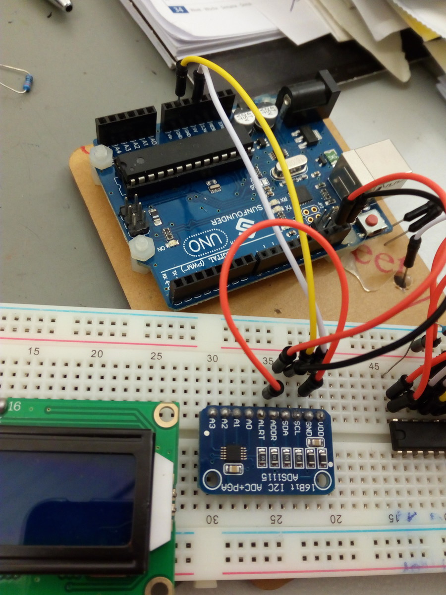

Die Pullups sollten bereits auf dem Modul sein... du hast doch genau das
abgebildete Modul oder? Oder wenigstens ein anderes, wo auch 8 kleine
SMD Bausteine drauf sind (oder 4 kleine und 1 etwas größerer). Im
Zweifelsfall, einfach mal ein Foto von deinem Aufbau hochladen.

Gast #4980577
Die Pullups sind ja nun nicht zu übersehen.
Danke, gutes Foto.

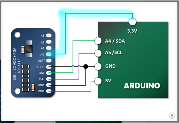

A0 ist einer der (analogen) Eingänge des ADC. In der
"Originalschaltung", deren Bildchen der TO kopiert, wird klar, dass die
3,3V als "Testsignal" für den ADC verwendet werden. In diesem Thread
wird dem TO leider nicht klar, welchen Hintergrund die diversen
Nachfragen zu 5V/3,3V haben und dass er das einfach mal klarstellen
könnte.

Der RaspberryPi läuft mit 3.3V.
Womit der hier verwendete Arduino läuft, lässt sich aus den bunten
Bildchen leider nicht erschließen. Ein gültiger Schaltplan mit Angabe zu
den Pull-Ups und/oder ein kurze Messung mit ein Multimeter könnte da
ungemein klärend wirken.
