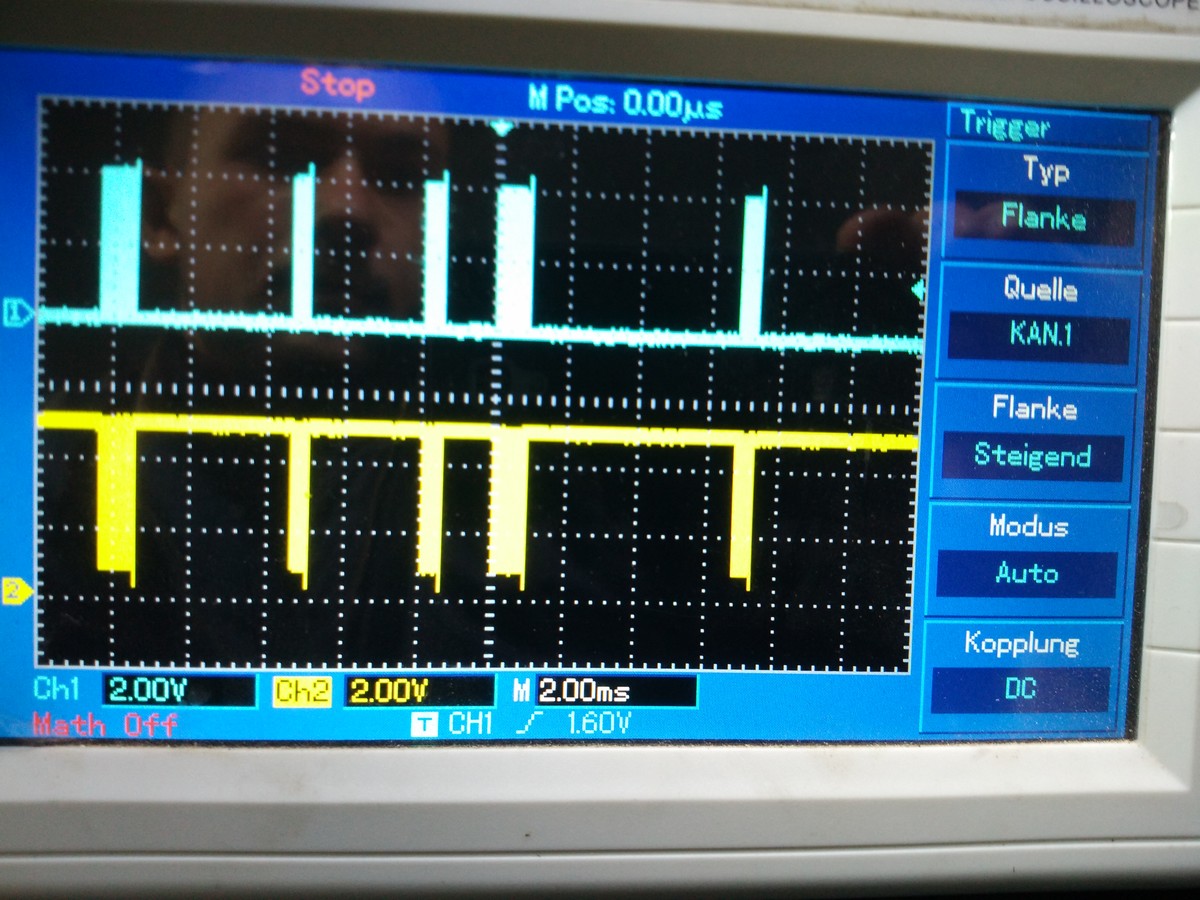

Heute habe ich mit dem Oszi mal das Bus Signal überprüft und habe dieses
Bild bekommen, kann mir jemand Helben und deuten um welchen Fehler es
sich handelt???
Nach dem ich das Fehlerhafte Signal augelesen hatte, wollte ich im
Ausschlussverfahren überprüfen bei welchem Gerät der Fehler auftritt.
Doch egal welches Gerät ich abschtecke, nachher hab ich ein super
Can-Signal und alle Geräte funktionieren. Es wird hald nur noch die
Fehlermeldung des einen abgeschlossenen Gerätes angezeigt.

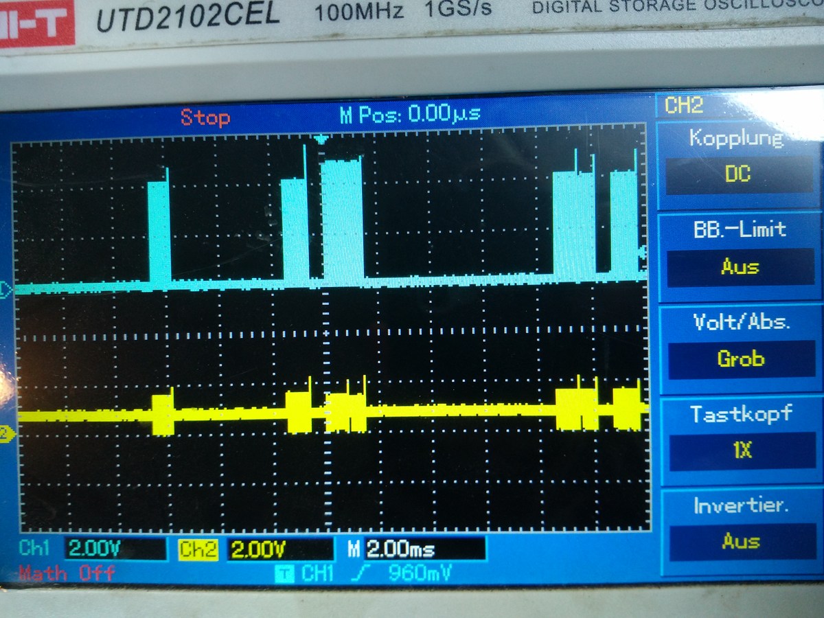

Im Anhang sind Bilder mit Can-high und Can-low zu sehen. Bei einen ist
der Can-low genua gegengleich zum Can-High also gutes Signal. Beim
anderen sit das Siganl stark abgeschwächt.
Gast #4979840
Heißt das Du bekommst das linke Bild wenn Du irgendein beliebiges Gerät
dieses Busses abziehst und Du bekommst das rechte Bild wenn alle Geräte
am Bus hängen ?
Gast #4979882
Merkwürdig, ich hätte jetzt auch erwartet, dass das Signal gut wird
sobald das vermeintlich defekte Steuergerät nicht mehr dranhängt.
Hast Du die Messung immer an der gleichen physikalischen Stelle des
Busse durchgeführt oder immer am jeweils offenen Buskabel-Stecker des
abgezogenen Gerätes ?
Klingt ja so als ob das Kabel/die Kontaktierung einen Einfluss hat.

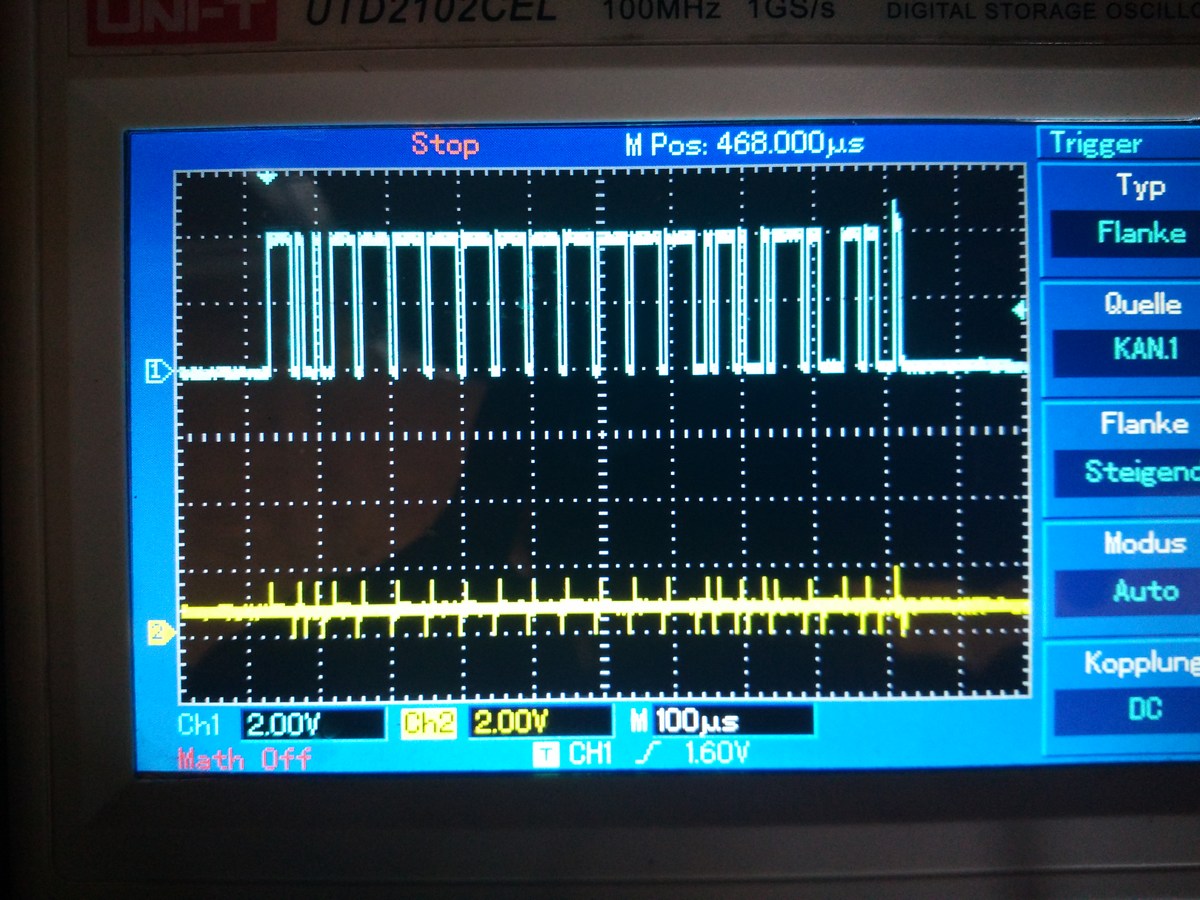

Wie misst Du denn genau?
Beide Scope-Kanäle gegen Masse des Autos?
Kannst Du mal die zeitliche Auflösung in den Bitbereich der
Kommunikation legen? und Fotos einstellen...
Hat Peugeot auch die "Abschlusswiderstände" auf alle Teilnehmer
verteilt? Wie bei VAG?
OP #4981135
Ja bei beiden Signalen gegen Masse direkt an der Batterie, besser wäre
natürlich am Steuergerät, falls hier schon ein Fehler vorliegt  aber ich
denke da man den Fehler auch so erkennt macht das keinen großen
Unterschied.
Abschlusswiderstände müsste er schon haben, jedoch wenn ja müssten sie
in den Steuergeräten verbaut sein da ich sie so nicht sehen kann.
Das Foto im Bitbereich kann ich später machen.
Kann man hier etwas etwas ablesen?
Gast #4982273
Schau mal bitte hier:
http://quickr03.teamlearnlive.de/LotusQuickr/b-9716-kfz-hessen/PageLibraryC125789A003E3E7D.nsf/0/9A8086507AB38830C125789A003E8D15/$file/Pr%C3%A4sentation1a.pdf
Entspricht Fehlerbild 4 Deinem Problem ?
Bitte beachte bei der Fehlereingrenzung (identisch mit der von
Fehlerbild 1) den zweiten Abschnitt, den ersten Teil hast Du ja bereits
durch das Abziehen der Steuergeräte gemacht.
"Wird der Kurzschluss durch die Leitungen verursacht muss ein
CAN-Leitungspaar (CAN‐High und CAN‐Low) nach dem anderen vom
Leitungsverbinder genommen werden. Dabei muss das DSO-Bild betrachtet
werden. Wird das defekte Leitungspaar abgeklemmt, normalisiert sich das
DSO‐Bild."
Vielleicht hilft das weiter, ist auf jeden Fall ein ungewöhnlicher
Effekt.
Gast #4982556
Die Frage ist nun, wieviele Steuergeräte treiben da überhaupt...
Und, ist das Scopebild nur von einem Steuergerät das treibt, oder von
mehreren...
Vermutung:
Es kann auch sein, dass die CAN-Treiber nach dem Erkennen eine CAN-Low
Fehlers (z.B. Kurzschluss gegen Masse) abschalten, und die LOW-Leitung
nicht mehr aktiv getrieben wird.
Durch das Ab,- und Anstecken resettet man evtl. diese
Fehlererkennung/Abschaltung...
Genaueres zur Peugot Implementierung des CAN weiß ich leider nicht.
Aber z.B. auch VAG macht hier abweichend von der CAN-Spec. viele Dinge
anders...
Vielleicht entsteht der CAN-Low-Kurzschluss auch nur bei starker
Erschütterung,- z.B. Beim Starten... ?
Hierzu wäre natürlich dann ein Scope mit langer Aufzeichnung, viel
Speicher gut...

OP #4982651
ArminD diese Bilder habe ich mir auch schon angesehen und das 4Bild
scheint am besten dazu zu passen. Also Masseschluss an der Can-low
Leitung.
HC
Ich hab jetzt schon an mehreren Stellen gemessen und immer selber Bild,
egal von welchem Steuergerät gerade gesendet wird.

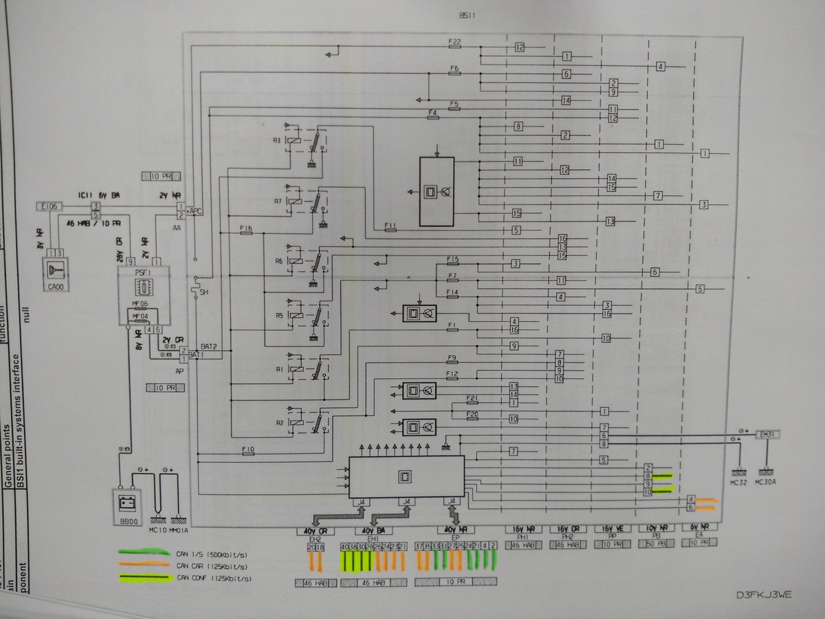

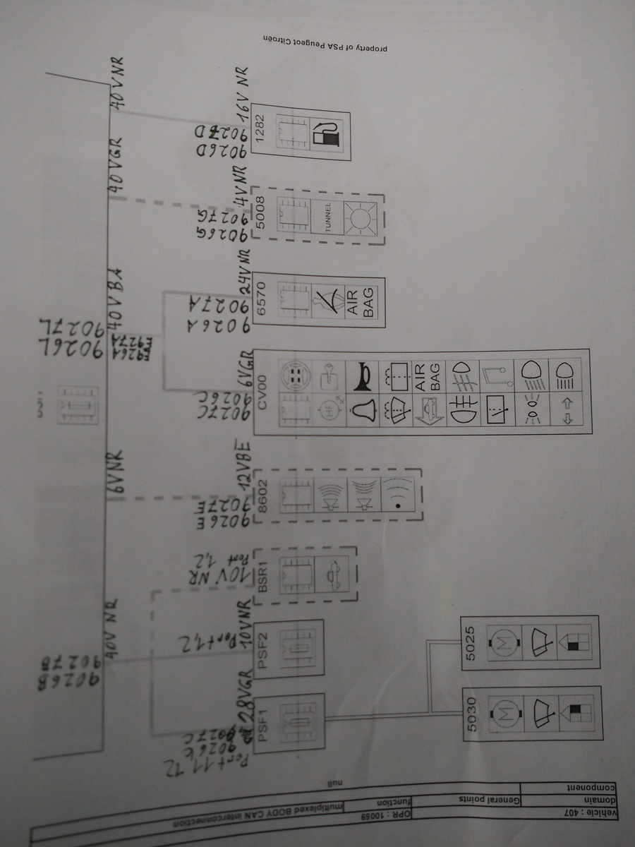

Auf den Bildern siehst du die Steuergeräte, welche angehängt sind. Und
das BSI auf dem sie zusammen geführt werden, es ist der Can-Car mit dem
Fehlerhaften Signal.
