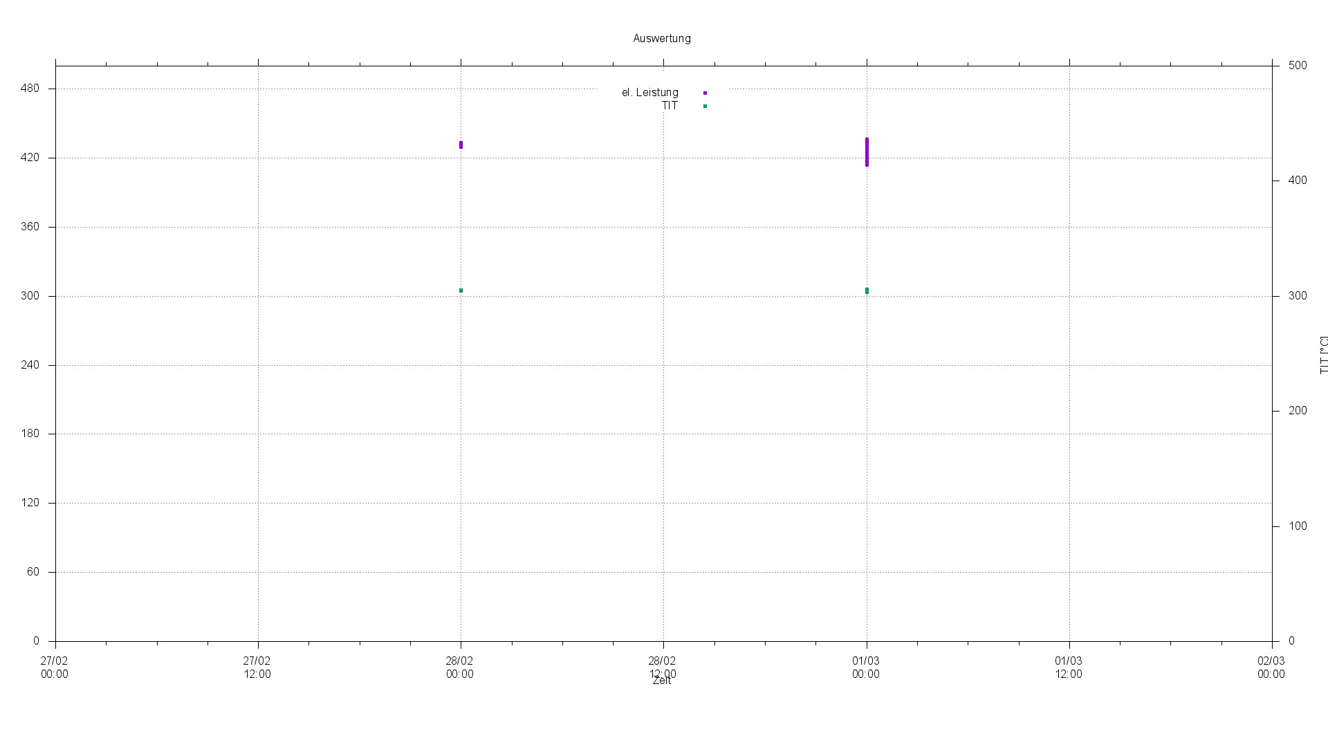

ich habe hier im Forum schon die ein oder andere nützlich Info zu
GNUplot gefunden. Leider habe ich für mein aktuelles Problem keine
Lösung gefunden, die auch bei mir funktioniert hat.
Problem:
Datei mit Messwerten in Spalte 1 Datum und in Spalte 2 Uhrzeit
Meine Idee war das Zeitformat so zu wählen, dass die Spalten 1 & 2 als
eine gelesen werden. Scheinbar funktioniert die Idee nicht. GNUplot
erkennt nur den Tag (Bild im Anhang). So lautet das "Programm" Hat
jemand eine Lösung?
reset
cd 'c:\000'
set grid x y
set tmargin 5
set bmargin 8
set lmargin 8
set rmargin 8
set key center top title " "
set title "Auswertung"
set xlabel "Zeit"
set xdata time
set xrange ["27/02/17,00:00:00":"02/03/17,23:59:59"]
set timefmt  "%d/%m/%y,%H:%M:%S"
set ylabel "el. Leistung [kW]"
set y2label "TIT [°C]"
set ytics nomirror
set y2tics
set tics out
set yrange [0.0 : 500.0]
set ytics 60
set y2range [000.0 : 500.0]
set datafile separator ","
plot '01_S01_N.csv' using 1:8 title "el. Leistung" axes x1y1 with points
pointtype 5 pointsize 0.5, '01_S01_N.csv' using 1:10 title "TIT" axes
x1y2 with points pointtype 5 pointsize 0.5

Bei mir scheint das mehrdeutige Komma nicht arg zu stören. Allerdings
kenne ich auch nicht das exakte Format deiner CSV-Datei. Kannst du mal
einen Ausschnitt davon posten, damit man das Problem nachstellen kann?

So siehts in der csv aus:
"Date","Time","Alarm 1","Alarm 2","Status 1","Schritt"...
"28/02/17","23:58:10","    0","    0","26240"," 7"...
"28/02/17","23:58:11","    0","    0","26240"," 7"...
Ich habe für jeden Tag 8 csv mit je 3h Datenaufzeichnung. Ich habe auch
schon den Tipp gefunden, die Daten in eine neue Datei zu schieben und
dabei beide Spalten zuverbinden. Aber das hat nicht geklappt. Hier mal
der link:
https://forum.ubuntuusers.de/topic/datenbank-ueber-gnuplot-plotten/
Wenn du Datum und Uhrzeit zusammen als eine Einheit ausgewertet haben
möchtest, musst du nicht nur das Komma in der Mitte, sondern auch die
Anführungszeichen links und rechts davon in das Zeitformat übernehmen:
set timefmt  "%d/%m/%y\",\"%H:%M:%S"
Beachte dabei aber, dass wegen
das Komma zwischen Datum und Uhrzeit für die Spaltennummerierung nach
vie vor als Trennzeichen interpretiert wird und somit die Uhrzeitspalte
trotz ihrer Verbindung mit der Datumspalte immer noch die die Nummer 2
hat. Die darauffolgende Spalte "Alarm 1" hat also die Spaltennummer 3.
Der Backslash ist das Escape-Zeichen, das dem Rechner sagt er soll das
danach kommende Zeichen nicht in seiner Funktion auswerten sondern als
einfaches Zeichen nehmen.
