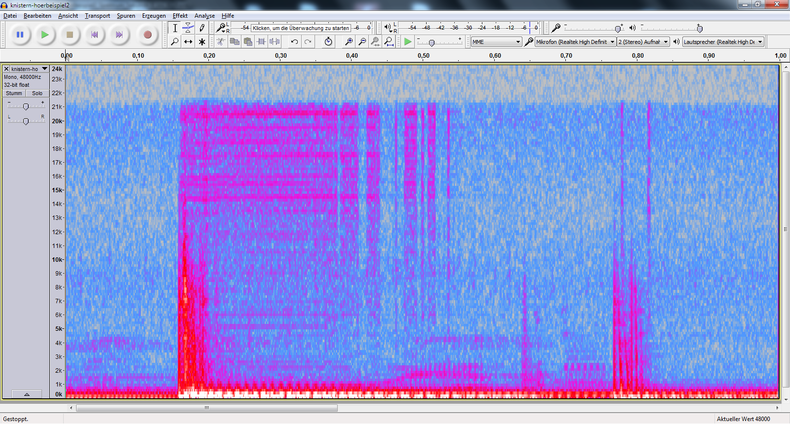

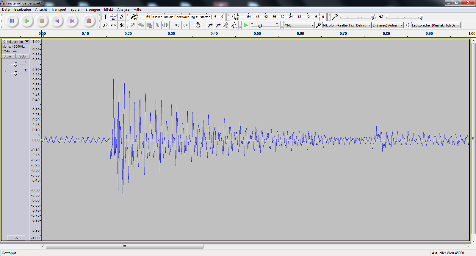

Ich habe vor einer Weile für einen Kumpel eine mobile Musikbox mit
integriertem 4-Kanal Mischpult entwickelt. Dafür, dass es das erste
größere Projekt in Analogtechnik war läuft alles soweit ziemlich
reibungslos bis auf eines:
Die Schaltung erzeugt kräuselig-knisternde Störgeräusche sobald ein
Eingangssignal anliegt, d.h. sobald man z.B. die Gitarrensaite einer an
die Box angeschlossenen Gitarre anzupft knistert.
Ich habe hier mal zwei Hörbeispiele hochgeladen:
http://www.the-powl.de/misc/knistern-hoerbeispiel1.wav
http://www.the-powl.de/misc/knistern-hoerbeispiel2.wav
Seltsamerweise erscheinen die Störgeräusche nur wenn man die Saiten
anzupft, und dann auch nur für einen kurzen Moment, und nicht dauerhaft.
Auch die Aussteuerung scheint hier nicht relevant zu sein, auch
wesentlich lautere Signale werden nicht mehr oder weniger verzerrt. Bis
zum Clipping habe ich noch schätzungsweise 30dB Headroom. Die Gitarre
ist auch nicht Schuld. Das Phänomen ist mir auch schon bei Gesang und
bei meinem Keyboard aufgefallen.

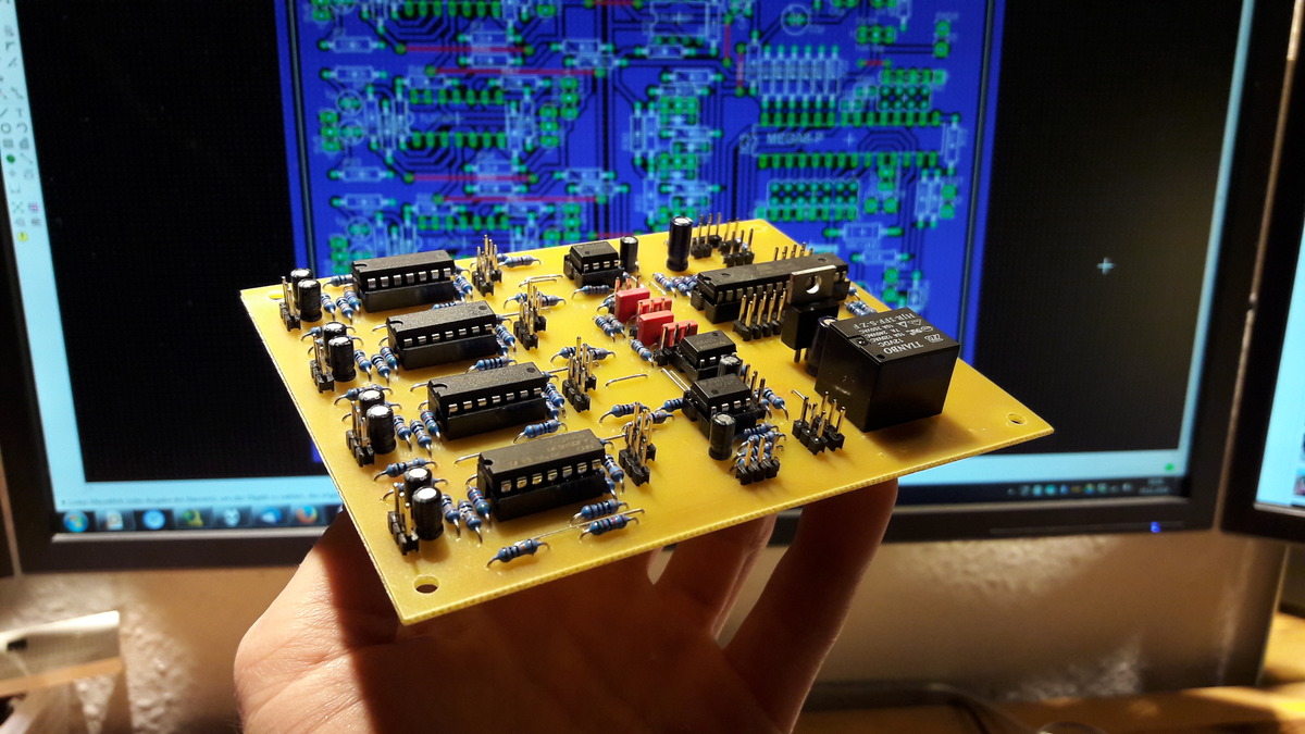

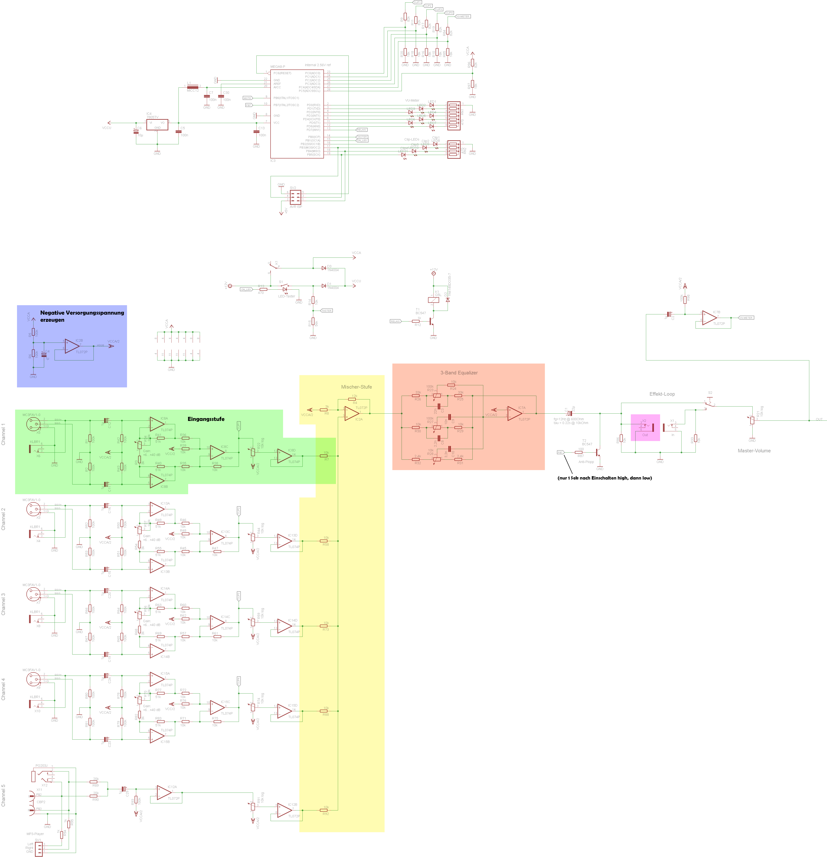

Anbei der Schaltplan. Die Gitarre ist an der Eingangsstufe (grün)
angeschlossen. Das Signal geht über die Mischer-Stufe (gelb) durch den
3-Band EQ (rot) bis zum Ausgang. Am Effekt-Loop lässt sich das Signal
abgreifen (pink). An dieser Stelle wurde auch die aufgenommene Tonspur
abgegriffen. Der OpAmp in (blau) erzeugt eine halbierte VCC als
virtuellen GND, hier etwas fehlerhaft beschriftet. Alle Potis und
Schalter und Anschlüsse, welche im Schaltplan zu sehen sind, sind über
50cm lange Kabel mit dem Frontpanel verbunden. Der Ausgang ist direkt
mit einem kleinen China-Verstärker-Modul verbunden, welches aus einem
Schaltregler gespeist wird.
Hat jemand eine Idee, welcher Schaltungsteil für die seltsamen Störungen
verantwortlich sein könnte? Leider habe ich die Box gerade nicht hier.
Aber so bald ich ein paar Ideen habe kann ich, sobald mein Kumpel mir
die Box wieder vorbeibringt, ein paar gezielte Messungen und Versuche
machen.

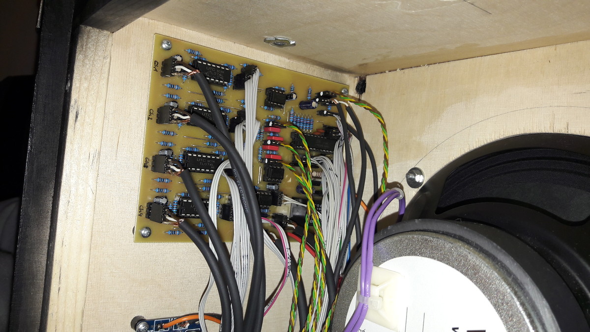

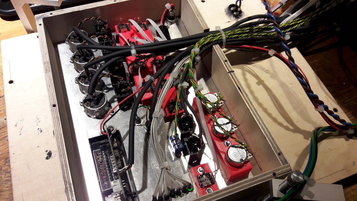

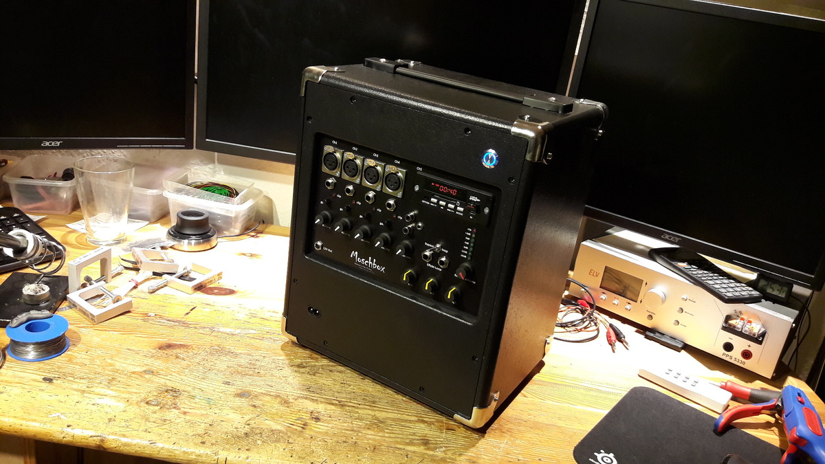

Hier noch ein paar höchstens halb-aussagekräftige Bilder, der Rest ist
einfach für's Auge :-)
Man lasse sich durch die ungeschirmten Kabel im zweiten Bild nicht
beirren. Die habe ich später (wie man auf den anderen Bildern sieht)
schnell ersetzt, da die tatsächlich freudig allerlei Störungen
aufgefangen hatten.
Zu den Kabeln so wie sie aktuell verbaut sind
Vollgeschirmt:
- Sämtliche Eingänge der Eingangsstufe
- In / Out am Effektloop
Verdrillt:
- Umschalter am Effektloop
- Potis zum 3-Band-EQ
Ungeschirmt:
- Volume & Gain-Potis
Sorry, ich konnte da jetzt nichts hören - ich bin aber auch kein
Gitarrist, noch nicht mal ein Musiker.
Generell können Störungen über die Masse hereinkommen, einmal das
Schaltnetzteil, zum Andern der µC, der ja signalabhängig die LEDs
ansteuert. Rückwirkungen treten gerne auf, wenn z.B. die Masseströme des
Digitalteils und des Analogteils nicht separat gehalten werden.
Zum gelben Block:
Als Mischer sehe (und habe bisher verwendet) immer nur die invertierende
Schaltung. Ich weiß nicht sicher, ob diese Variante auch sauber
funktioniert, aber eine invertierende Variante wäre ja kein Problem in
deiner Schaltung.
Noch 'ne Bemerkung zum Schalter S2: das könnte doch ggf. auch
automatisch gehen über den Pin 4 von X1 ...

Ich höre in diesen Beispielen beim besten Willen kein Knistern.
Den Op-Amps hätte ich ja jeweils noch 100nF an den Versorgungspins
gegönnt, auch wenn der Saft aus einer Batterie kommt.
Bei den höher verstärkenden Op-Amps wäre auch ein kleiner Kondensator in
der Gegenkopplung noch empfehlenswert gewesen (TP ab 20-30 KHz), um
hochfrequentes Schwingen zu verhindern.
Ich würde einfach mal an allen Op-Amps mit dem Oszilloskop nachgucken,
ob da eventuell etwas hochfrequent schwingt, und wie der DC-Offset zu
VCC/2 an allen Stufen aussieht.
Auch wenn du genügend Headroom eingeplant hast, über die verschiedenen
Stufen kann sich das Signal von VCC/2 wegbewegen und den Headroom
schrumpfen lassen, so dass es dann doch zu Clipping kommt.
Allerdings scheint das ja nicht das Problem zu sein, wenn du sagst das
Knistern tritt bei anderen Signalen, die sogar mehr Pegel haben, nicht
auf.
Vielleicht bekommst du ja noch eine Aufnahme hin, bei der man das
Knistern irgendwie etwas isolierter hören kann...

Klemm mal das VU-Meter ab, wenn da die Leds eingeschaltet werden kann
das Rückwirkungen über Spannungsversorgung oder Masseleitungen geben,
das wär zumindest ein Grund warum das nur mit Signal passiert.
In den Differenzverstärkern wird der Arbeitspunkt der zweiten Stufe auf
VCC/2 gelegt, ist das dasselbe wie VCCA/2?
Das Knistern (ich würde es eher als dezentes Rascheln bezeichnen) ist
schon herauszuhören.
Das wäre jetzt auch mein erster Einwand gewesen.
Mir gefällt die Schaltung zum Erzeugung der VCCA/2 nicht so recht.
OPV-Eingangsseitig hängt zwar ein 1µ Kondensator, aber ausgangsseitig
soll ein einzelner TL072 Ausgang den Strom für die virtuelle Masse der
ganzen Platine bereitstellen... das könnte schon mal problematisch
werden.

Achso, und ein BC547 zum Muten ist ungeeignet. Bei negativen Halbwellen
wirkt der wie eine Diode (bei 0V an der Basis).
Einerseits erzeugt dir das einen positiven DC Offset, und es verzerrt
das Signal heftig.
Evtl. ist der DC Offset für den nachfolgenden Verstärker unverträglich.

Wo ist denn die Schaltung her? Mir kommt die Eingangsstufe
eher Impedanzmäßig nicht angepasst vor. Da kann natürlich jede
Störspannung verstärkt werden. Ein Masseproblem sehe ich da
erst mal nicht. Das würde sich auch eher als Brummen bemerkbar
machen. Die Versorgung der OPs ist aus dem Schaltplan nicht
heraus lesbar oder ist nur nicht so leicht bei diesem Monsterplan
zu finden.
Das passiert normalerweise, wenn ein (kondensatorgetrennte) Signal
keinen Gleichspannungsbezug hat und jeweils bei Überschreitung der
Amplitude vom Aussteuerungsbereich durch Stromableitung der 0-Pegel
verschoben wird.
Du hast VCCA/2, aber vielleicht stört der Mute Transistor.

Danke schon mal an alle, die geantwortet haben! Eure Tipps zum
Schaltungsentwurf habe ich alle mal notiert, ggf. werde ich da noch
Teile der Schaltung nach- bzw. umrüsten!
> deiner Schaltung.
Ich habe diese Variante extra gewählt, damit die Eingangssignale nicht
gegenphasig die Box wieder verlassen. Ich weiß gar nicht mehr, was ich
mir dabei gedacht habe, vielleicht fand ich es einfach nur "nicht schön"
und wollte es damit besser machen. Wäre jedenfalls praktisch kein
Problem gewesen.
Guter Tipp, aber die LEDs haben alle eine "mindestbrenndauer"
einprogrammiert :D d.h. die schalten nicht so hochfrequent wie es
knistert. Ist aber dennoch eine Untersuchung wert, vielleicht habe ich
da ja einen Fehler gemacht.
Ja, hab nur die Beschriftung versemmlt.
> werden.
Vielleicht schließe ich an die VCCA/2 mal mein Audio-Interface an und
recorde da mal. Falls hier der Hund begraben ist müssten diese
knisternden Störungen hier ja auch zu hören sein, richtig? Von
niederfrequenter Seite her ist die VCCA/2 Spannung aber stabil.
Zumindest erinnere ich mich, das mal überprüft zu haben. Werde ich auf
jeden Fall aber noch mal tun. Was wenn nicht? Den Ausgang eines OpAmps
kann ich ja schlecht mit einem C puffern, dann fängt ja nur die Regelung
an zu spinnen.
Joe F. schrieb:
> Ich habe mal einen Teil aus deinem Tonbeispiel rausgeschnitten und
> hochpassgefiltert.
> Geht es um dieses schnarrend/rauschend/knisternde Geräusch, das man beim
> Abklingen des letzten Tons dieses Ausschnittes hört?
Exakt!

Knistern/Rascheln) unverfälscht. Aber wenn der Transistor, wie du sagst,
als Diode wirkt (macht ja irgendwie auch Sinn wenn das Ding einen
NPN-Übergang, also zwei antiserielle Dioden beinhaltet), entsprechend
also eine 0.7V Durchflussspannung hat, könnte mir das bei höheren Pegeln
die untere Halbwelle begrenzen und hier wieder zu Verzerrungen,
genaugenommen Clipping führen. Bisher ist das aber tatsächlich noch
nicht aufgefallen. Möglicherweise sind Verstärker und Lautsprecher
vorher schon ausgesteuert. Wie macht man das besser?
Den Mute-Transistor ist eigentlich nur, um während des Einschaltens
dafür zu sorgen, dass sich der recht hochkapazitive C1 durch den OpAmp
schnell auf VCCA/2 Potenzial aufladen kann, ohne Umwege über die 10k R86
bzw. R21 bzw. die Eingangsimpedanz eines an X2 (Out) angeschlossenen
Gerätes. Den habe ich auch erst ganz am Ende nachgerüstet weil mich der
Plopp gestört hat. Die Störgeräusche gab es aber schon früher.
Persönliche Seite #4980260
> hochpassgefiltert.
Gute Idee. Ich hab mal eben aus dem zweiten WAV den Bereich von Sekunde
8 bis Sekunde 9 ausgeschnitten und bearbeitet. Am Anfang ist die
originale WAV zu hören und danach der selbe Ausschnitt gefiltert.
Der Screenshot zeigt das Spektrum dieser einen Sekunde. Offensichtlich
schwingt es da oberhalb von 14 kHz munter vor sich hin.
Persönliche Seite #4980272
Clipping durch den Mute Transistor trifft hier wohl nicht zu. Im Anhang
ist die Wellenform zu meinem Hörbeispiel (Hörbeispiel2, Sekunde 8).
Edit:
Hmmm... wenn ich mir die Wellenform gerade so ansehe, sieht das schon
ein wenig unsymmetrisch aus (die negativen Halbwellen sind irgendwie
kleiner).
#4980317
Ja, da ist irgendwie ziemlich was los ab 14.4 KHz...
Da musst du dich wohl mal an die Ursache herantasten...
1.) mal einen Mute-Transistor rausnehmen und gucken ob es besser wird
2.) die ungebufferten CLIPx Abgriffe abklemmen
3.) den EQ aus der Kette mal rausnehmen
4.) Und wie Heiko G. schon sagte: mal nachgucken, wo "VCC/2" überhaupt
hingeht. Sieht so aus, als ob das ein Tippfehler ist, und eigentlich
"VCCA/2" heissen sollte.
Dadurch hättest du dann eine doppelt so hohe Verstärkung in der Vorstufe
und gegenseitige Beeinflussung der Kanäle...
5.) Falls vorhanden: Oszi im FFT Modus mal von Audio-Eingang bis
-Ausgang auf die Op-Amp Ausgänge halten, ob da die 14.4 KHz irgendwo
auftauchen.
OP #4980321
Sieht man auch, wenn man einen Tiefpassfilter bei 10Hz reinhaut, dass
hier geringfügige Pegel unterhalb von 10Hz vorkommen. Aber das kann auch
durch das Eingangssignal reinkommen. Ansonsten müsste VCCA/2 ja instabil
sein, was sich aber noch herausstellen wird.
Bei den geringen Pegeln wie in der Aufnahme würde ich Clipping am
Mute-Transistor noch nicht erwarten (die von mir gelieferten
Hörbeispiele sind schon erheblich digital verstärkt damit mans überhaupt
gescheit hört).
