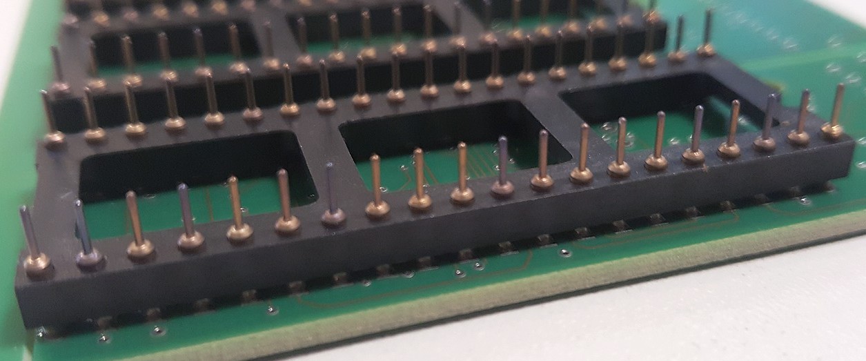

Auf dem Bild ist ein SMD IC-Sockel zu sehen nachdem er durch den
Reflowofen gelaufen ist. Einige der Stifte sind bläulich angelaufen (z.
B. der zweite links vorn). Der Bestücker sagt, dass das an den Stiften
liegt (zu alt/zu lange gelagert). Der Hersteller sagt, dass die
Löttemperatur zu hoch war und gesenkt werden muss. Mein Problem ist,
dass ich in der Mitte sitze und weder den Hersteller noch den Bestücker
haftbar machen kann, weil der eine es auf den anderen schiebt.
Eine einfache Messung mit dem Multimeter durch den Bestücker hat
ergeben, dass die Pins zu den oben liegen Platinenpads ~0 Ohm Widerstand
haben, also prinzipiell ihrer Aufgabe nachkommen können.
Wie ist eure Meinung? Sind die Fassungen noch brauchbar und können
eingesetzt werden? Kann man durch eine geeignete Maßnahme die Stifte
nachbearbeiten?
