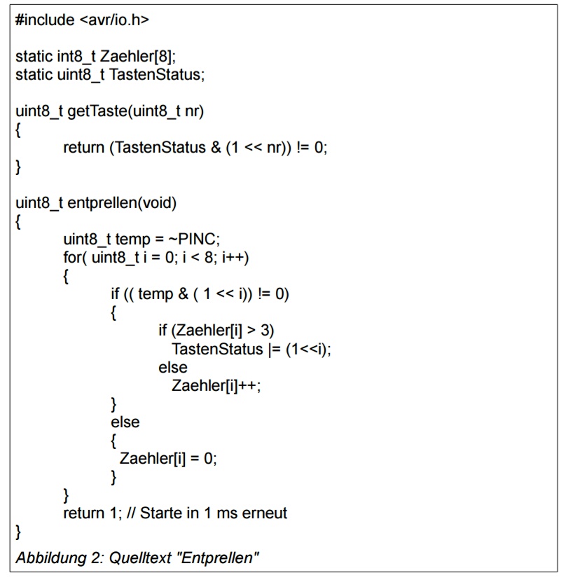

Ich habe bald meine Technikerprüfung und schaue mir momentan alte
Prüfungen an und dabei bin ich auf folgende Aufgabe gestoßen.
Ich verstehe dort den Quelltext nicht so richtig und wie man auf die
richtige Lösung kommt. Ich wäre euch sehr dankbar wenn mir jemand helfen
kann.
Aufgabe II.A.2
Beim Drücken der Tastenkappen können die dahinterliegenden Tasten
„prellen“.
Die Tasten sollen durch Software entprellen werden. Dazu wird eine
Software
benutzt, deren Quelltext in Abb.2 beschrieben ist. Beim Betätigen einer
Taste wird der Anschlüssen mit dem Bezugspotential der Schaltung
verbunden. Die zugehörige Funktion uint8_t  entprellen() wird jede
Millisekunde durch das „Betriebssystem“ des Mikrocontrollers gestartet.

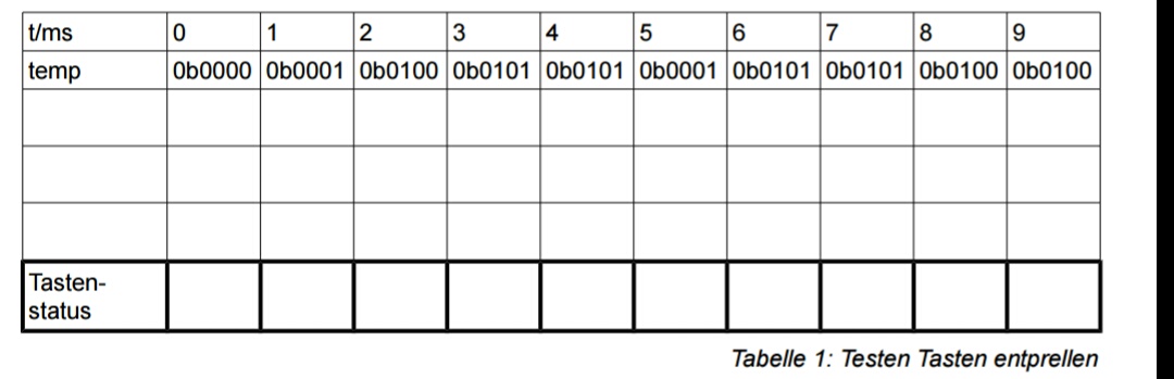

Analysieren Sie den zeitlichen Verlauf des Wertes in der Variablen
„TastenStatus“, indem Sie  die fehlenden Werte in der Zeile
„Tastenstatus“ in Tabelle 1 ergänzen. Sie Brauchen jeweils  nur die 4
niederwertigsten Bits des Wertes anzugeben. Bei jedem Aufruf von
„entprellen()“  nimmt die Variable „temp“ den nächsten Wert aus der
zugehörigen Zeile der Tabelle an. (Die
Werte der Variablen temp werden über die Eingänge von PortC gelesen und
anschließend  negiert.
Hinweis:
Zum Startzeitpunkt t=0 haben alle Variablen den Wert 0.
Die Variablen „temp“ und „Tastenstatus“ sind 8-Bit-Variablen.
Für diese Aufgabe reicht es, die vier niederwertigsten Bit zu kennen,
deshalb werden in der Zeile „temp“ nur die 4  niederwertigsten Bits
beschrieben. Sie können selbstverständlich die 4 fehlenden führenden
Nullen nach Bedarf ergänzen.

Die Funktion zum Entprellen wird ja jede Millisekunde neu gestartet und
dann wird immer diese for Schleife abgearbeitet.
Unzwar immer bis die Variable i den Wert 8 erreicht oder? Verstehe ich
das soweit richtig?
Danach diese if Abfrage verstehe ich nicht so genau.
If((Temp & (1<<i)) != 0)
Meiner Meinung nach ist diese if Abfrage ja immer erfüllt weil ich die
Temp Variable ja mit der 1<<i verknüpfe und dann schaue ob dieser Wert
dann ungleich 0 ist oder?
Ist der Wert nicht immer ungleich 0?
Moin,
Bitte nochmal den Unterschied zwischen einer UND- und einer ODER-
Verknuepfung vergegenwaertigen. Dann sollte das klar sein.
& ist ein bitweises UND
&& ist ein logisches UND
| ist ein bitweises ODER
|| ist ein logisches ODER
Das (1 << i) wird ja in den durchlaefen zu:
0: 0b00000001
1: 0b00000010
3: 0b00000100
4: 0b00001000

Gast #4982261
Ja okay das ist jetzt schon mal klar geworden. Danke.
Wann genau ist die if Abfrage denn jetzt wahr und wann springt der
weiter zur Else Funktion?
Selbst wenn Temp komplett 0 ist und ich das mit dem 1<<i verknüpfe ist
das ja ungleich 0 oder?
Also was für einen Wert muss Temp haben damit er die if Abfrage
überspringt?
Gast #4982400
Nein. Da musst du wohl noch mal das Kapitel "Bitweise Verknüpfung"
durcharbeiten.

Gast #4982553
Also ich habe es mir nochmal aufgeschrieben und auf dem Papier mal
bitweise mit dem & verknüpft.
Es ist jetzt klar geworden wann die if Abfrage ungleich 0 ist.
Wie folgende Abfrage:
Temp = 0b00000000
Und       0b00000001
Gleich   0b00000000
Also ist die if Abfrage dann nicht ungleich 0 also springt er weiter.
Alles klar. Danke für eure Hilfe. Ich stand da irgendwie am Schlauch. =(
