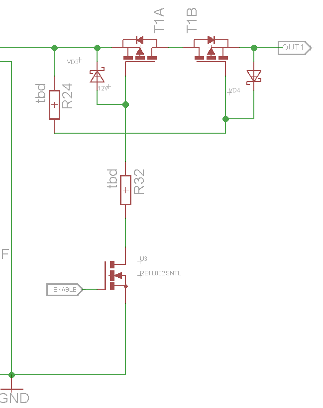

ich habe ein Verständnisproblem zu angehängter Schaltung und hoffe mir
kann jemand weiterhelfen bzw. mich in meiner Annahme bestätigen.
Die Funktion der Rücksicherung durch zwei Back2Back P-Channel MOSFETS
verstehe ich im allgemeinen, allerdings bin ich mir bei der Funktion der
zwei 12V Z-Dioden an den Gate-Source Eingängen noch unsicher. Laut
Datenblatt liegt die maximale Ugs Spannung bei +/- 20V. Die Lastspannung
der Schaltung beträgt bis zu +24V.
Ich gehe davon aus, dass die Z-Dioden die Gate-Source-Spannung auf max.
12V begrenzen sollen, um die MOSFETS nicht zu beschädigen. Gehen wir
also davon aus, dass die Last an Leitung "OUT1" anliegt, an Source des
linken MOSFETS eine Batteriespannung von 24V. Das Gate des linken
MOSFETS wird durch den N-Channel MOSFET auf GND gezogen, die linke
Z-Diode begrenzt in diesem Fall die Gate-Source Spannung des linken
MOSFETS entsprechend auf -12V. Die rechte Z-Diode begrenzt die
Gate-Source Spannung des rechten MOSFETS auf +12V und sperrt diesen.
- Liege ich in dieser Annahme richtig? - Wenn nein, wo liegt der Fehler?
- Ist die Schaltung korrekt? - Wenn nein, existiert eine bestehende
funktionierende Schaltung?
Vielen Dank vorab für eure Hilfe!

Die Schaltung ist nicht O.K. Der linke FET kann nicht ausschalten da
keiner die Gateladung entfernt. Der rechte kann nicht einschalten da die
Zehnerdiods die Gatspannung auf 0,7V begrenzt
mfG

Wenn das Gate des unteren N-Channels auf Low gezogen wird, sperrt dieser
und entfernt die Gateladung des linken FETs. Wo liegt der Fehler? Welche
Korrektur müsste ich für eine korrekte Funktion vornehmen?

Ist in der Tat das Symbol für eine Schottky-Diode.. soll aber eine
Z-Diode darstellen. Sorry hierfür.

Wenn der untere FET angesteuert wird, zieht er dem linken Fete das Gate
herunter und lässt ihn leiten. Wird der unter abgeschaltet ist die
Gateladung immer noch da und kann nicht weg. Ein Widerstand vom Gate zur
Plusleitung könnte helfen das Gate zu entladen. Den Rechten FET kannst
Du durch eine Diode ersetzen, der wird nie angesteuert.

Ok danke, verstanden. Aber hätte ich über eine normale Diode nicht eine
höhere Verlustleistung?

Tatsächlich sehe ich gerade, dass die Gateleitungen bei der
Originalschaltung zusammen geschaltet sind.
