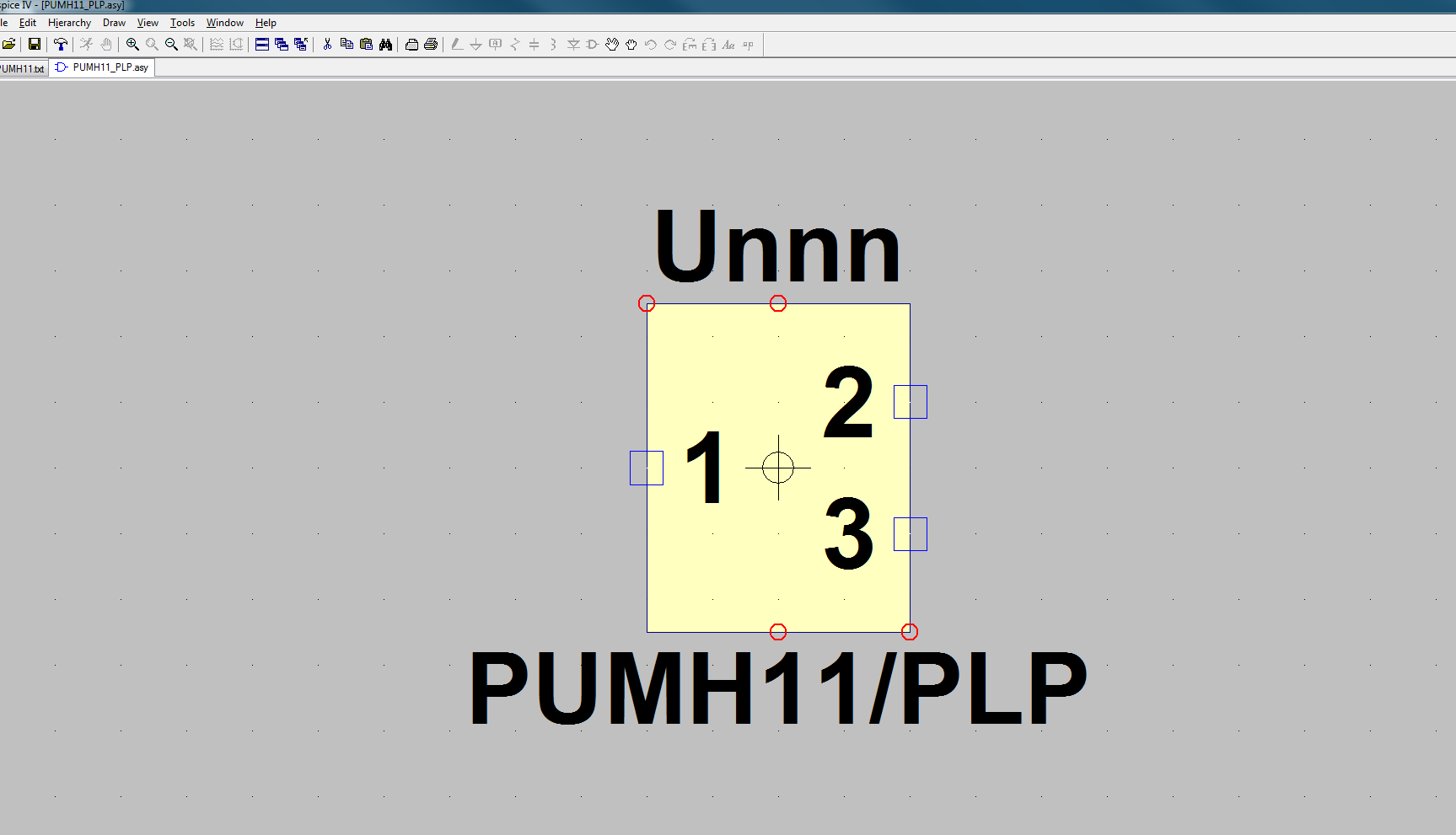

Ich habe folgendes Problem. Ich will das folgende File in LTSpice
simmulieren. (Das Bauteil heißt "PUMH11" und findet man ziemlich weit
unten in der Liste des Links)
http://materias.fi.uba.ar/6625/TPs/TP3/phil_bjt.lib
Meine erste Frage lautet: Wie implementiere ich das Model in LTSpice?
Meine zweite Frage ist: Es handelt sich bei dem Bauteil um einen
Digitaltransistor muss ich hierfür ein neues Symbol erstellen oder kann
ich da einfach den NPN-Transistor den LTSpice zur verfügung stellt
nutzen?
Ich danke schon jetzt für eure Antworten
Gruß Tob

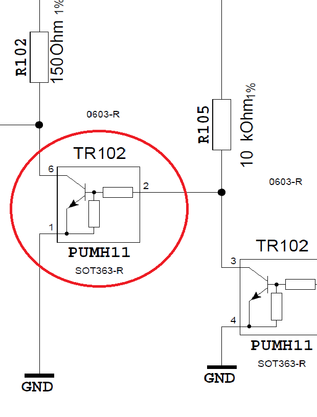

Aber wenn man das Prinzipbild eines Digitaltransistors (B-Vorwiderstand,
BE-Widerstand, Transistor) zur Hand nimmt und dann aus dem Teil
.SUBCKT PUMH11/PLP 1 2 3
R1 2 21 10000
Cres1 2 1 4.3E-13
R21 21 22 5000
R22 22 3 5000
Cres2 22 1 1.3E-13
Q1 1 21 3 PDTC114E
ein Ersatzbild zeichnet, dann sieht man, dass
C nur auf Pin 1, B nur auf Pin 2 und E nur auf Pin 3 liegen kann.
Beim 'intelligenten' Zeichnen kann man auch die parasitären
Zusatzkapazitäten einfach weglassen (<1pF!) - dann sieht es
übersichtlicher aus :-).
Hallo Tob
Noch eine Möglichkeit.
"Zufällig" ist die Netlist-Reihenfolge des Subcircuit genau wie beim
"npn" Symbol - Kollector Basis Emitter.
Einen Transistor npn im Schaltplan platzieren.
CTRL rechter MAusklick auf den Transistor. -> Ein Dialogfenster mit
allen Attributen geht auf.
Prefix:QN nach Prefix:X ändern.
Value:npn nach Value:PUMH11/PLP ändern
OK klicken.
Jetzt ist es ein Subcircuit symbol. X steht für Subcircuit.
Noch ein SPICE-Directive mit folgendem Inhalt einfügen damit LTspuce das
Subcircuit-Modell findet.
.inc filename.xyz
Fertig.
Helmut
