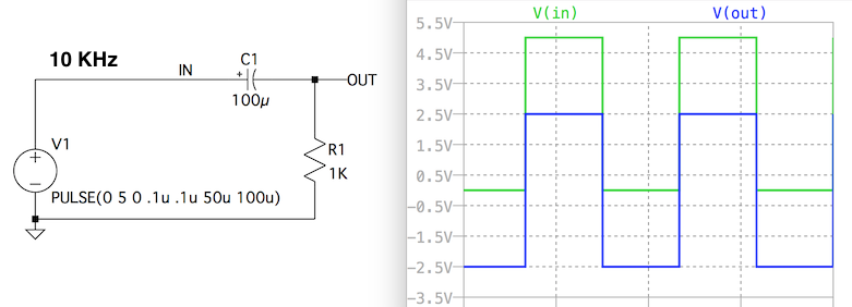

von Joe F. (easylife)
Du kannst einen Koppelkondensator nehmen und das Signal mit einem
Widerstand hinter dem Kondensator zu GND verschieben. Wenn das
Puls-Pausenverhältnis 1:1 ist, kommt ein zu GND symmetrisches Rechteck
heraus.
k.A. schrieb:
> Joe F. schrieb:
>> Du kannst einen Koppelkondensator nehmen ...
>> ...kommt ein zu GND symmetrisches Rechteck
>> heraus.
> War auch meine erste Idee mit dem Umladen eines Kondensators,
> aber die Kurvenform am Ausgang entspricht nicht so ganz dem
> Erfordernis...leider.
Kommt auf Frequenz, Größe des Kondensators und Belastung an.
Was ist denn "das Erfordernis"?
von k.A. (Gast)
Eine Dachschräge wird immer bleiben.
Die Frage ist eher: würde es stören?  :)
An Flachdächern stört sich auch niemand... ;-)
