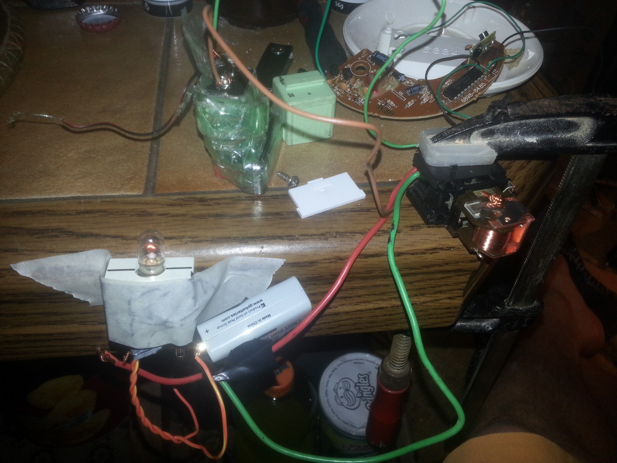

Hallo, ich arbeite in einem BMW Autohaus und da fällt immer mal was ab
und da ich mir schon länger einen Drehtisch gewünscht habe, hab ich mir
selber einen gebaut. Quadratischer Tisch mit Lager versehen,  Antrieb
ist ein Motor aus einem Verteiler Getriebe welcher über eine 12V 55A
Batterie und einem Schalter mit 3m Kabel bedient werden kann. Mein
Wunsch ist jetzt eigentlich nur das ganze per Funk steuern zu können.
Meine Idee, Autorelais zwischen schalten und dieses per Funkklingel
schalten. Könnt ihr mir einen Tipp geben? Mit einer 9V. Blockbatterie
schaltet das Relais, die Funkklingel läuft mit 2 1.5V Batterien, wie
bekomme ich es hin das das Relais nun schaltet? Danke im Vorraus
> schalten.
Bei mir schaltet so eine Funkklingrl das Garagentor.
Der verwendete Empfängerchip PT2272 schaltet einen Ausgang aktiv wenn
das Funksignal empfangen wird. Ein Transistor verstärkt das Signal um
ein Relais mit Freilaufdiode zu schalten. Das Relais kann dann schalten
was es will. Der Empfänger lief eigentlich an 4.5V, jetzt an 5V aus
einem 7805 versorgt aus den 24V des Garagentors.
Bin mir nicht sicher, ob das hilft, aber die Schaltung des HX2272
Dekoder ICs wird z.B. hier erklärt:
http://www.yggenyk.dk/wiki/HX2272_Remote_decoder_circuit
Die kleine aufrecht stehende Platine in der Klingel ist der
Melodiegenerator, der vom HX2272 aktiviert wird. Du solltest also, weil
der HX2272 nicht direkt ein Autorelais schalten kann, einen
Treibertransistor mit dem 2272 durchschalten, der dann das Relais
anziehen lässt.
Wie man das macht, wird z.B. in diesem Artikel beschrieben:
https://www.mikrocontroller.net/articles/Relais_mit_Logik_ansteuern
Da die Funkklingel nur mit 3V betrieben wird, reicht die Spannung für
einen MOSFet nicht aus, du solltest also die Variante mit NPN Transistor
audbauen.
