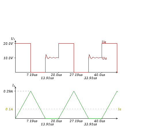

Der lückende Betrieb ist dann nötig, wenn der Laststrom kleiner als der
halbe Rippelstrom wäre. Eine Maßnahme die man dann treffen kann, ist der
lückende Betrieb.
Warum ist das so?
Wenn man den nicht lückenden Betrieb bei solchen Bedingungen
aufrechterhalten will, müsste ein Strom zurück in die Quelle fließen.
Stell es dir wie Blindstrom vor.
Das kann nicht jede Reglertopologie. Außerdem hat es Nachteile, man
fährt Strom unnötig spazieren.

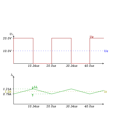

In der Aus-Phase entlädt sich der Strom der Spule mit der Steigung
Uausgang/L. Wenn der Strom dann 0 erreicht hat, ist die Spule energielos
und bringt keinen weiteren Strom. Ab dem Zeitpunkt bleibt der
Spulenstrom 0 bis wieder die Einschaltphase beginnt und damit der
Spulenstrom ansteigt. Dieser  Fall tritt bei kleinem Lasstrom auf.
 Bei großem Lasstrom ist die Ausphase kürzer als die komplette
Entladezeit wäre. Deshalb erreicht der Strom nicht 0, also nicht
lückender Betrieb.

Der lückende Betrieb ist keine "Betriebsart" und man wird ihn weder
anstreben noch ihn mit Sicherheit vermeiden können. Ein Buckregler geht
immer dann in den lückenden Betrieb, wenn der Laststrom unter einen
bestimmten Grenzwert fällt.
Wenn man den Luxus hat, die minimale Last zu kennen, dann kann man den
Schaltregler so dimensionieren, daß der Strom nicht lückt, was gewisse
Vorteile hat. Aber im Normalfall hat man genau diesen Luxus eben nicht
und dann muß man sicherstellen, daß der Regler mit beiden
Betriebszuständen zurecht kommt.
