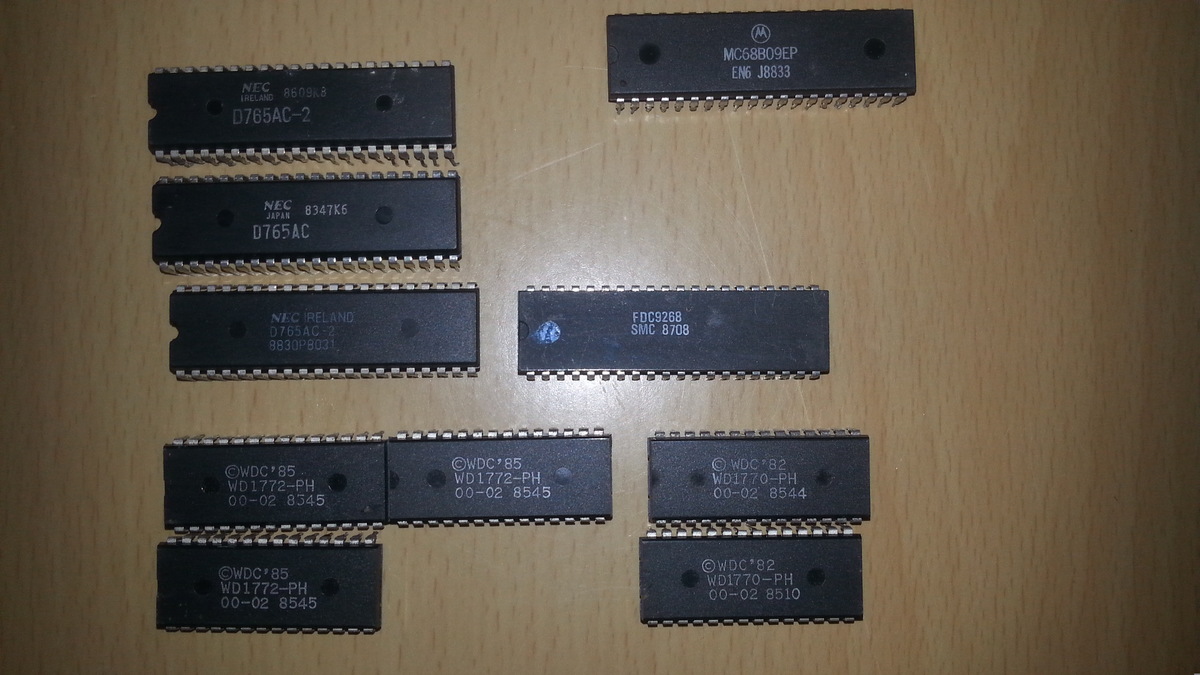

Dirk Z. schrieb:
> Hallo, da würde ich am WE mal schauen, den FDC habe ich auf jeden Fall
> ist allerdings gebraucht, nicht neu. Grüße Dirk
Das mit den unterschiedlichen FDC's hat mich nun doch stark
verunsichert, der erste Blick in die Bauteilkiste schaut so aus (Foto).
Leider kein 7273 dabei, hätte gedacht mir extra mal einen zugelegt zu
haben. Wenn doch etwas dabei sein sollte was Interesse weckt, ruhig
Bescheid geben.

Gast #4985159
Ok, dank Bernd habe ich 2 Datenblätter die in dieser Richtung ziemlich
erhellend sind:
"Three Versions of the  WD177X-00" are available. The WD1770, WD1772 and
the WD1773.
With the exeption of the enable precomp/ready line the WD1773 is
identical to the WD1770 controller. It is fully Software compatible with
the WD1793.
The WD1770-00 and QD1773-00 are compatible with the FD179x stepping
rates, while the WD1772-00 offers stepping rates of 2, 3, 6 and 12msec.
The WD177X-00 devices contain an built-in digital data separator which
virtually eliminates all external components and adjustments associated
with data recovery in previous designs."
Pin 20 beim 1773:
"READY/Enable Precomp"  "Serves as READY input from the drive during
READ/STEP operations and as Write Precomp enable during write
operations. The state of READY is latched upon WG true, and this dual
input is used for precompensation enable"
Pin 20 beim WD1770 und WD1772:
"MOTOR ON" "Active high output used to enable the spindle motor prior to
read, write or stepping operations. (WD1770 and WD1772 only).
Ich denke deshalb das es ein WD772 für meine Belange auch tun sollte
(oder gerne 2). Das die Dinger nur double Density zuverlässig können
kratzt mich erst mal nicht, ich muß da nicht unbedingt HD Floppies dran
haben.
Zu forschen habe ich sicher noch wie das mit der Write Precompensation
nun beim 1772 gelöst ist, aber irgendwie wird das wohl auch funktioniert
haben..oder miteinem externen Latch..
Gruß,
