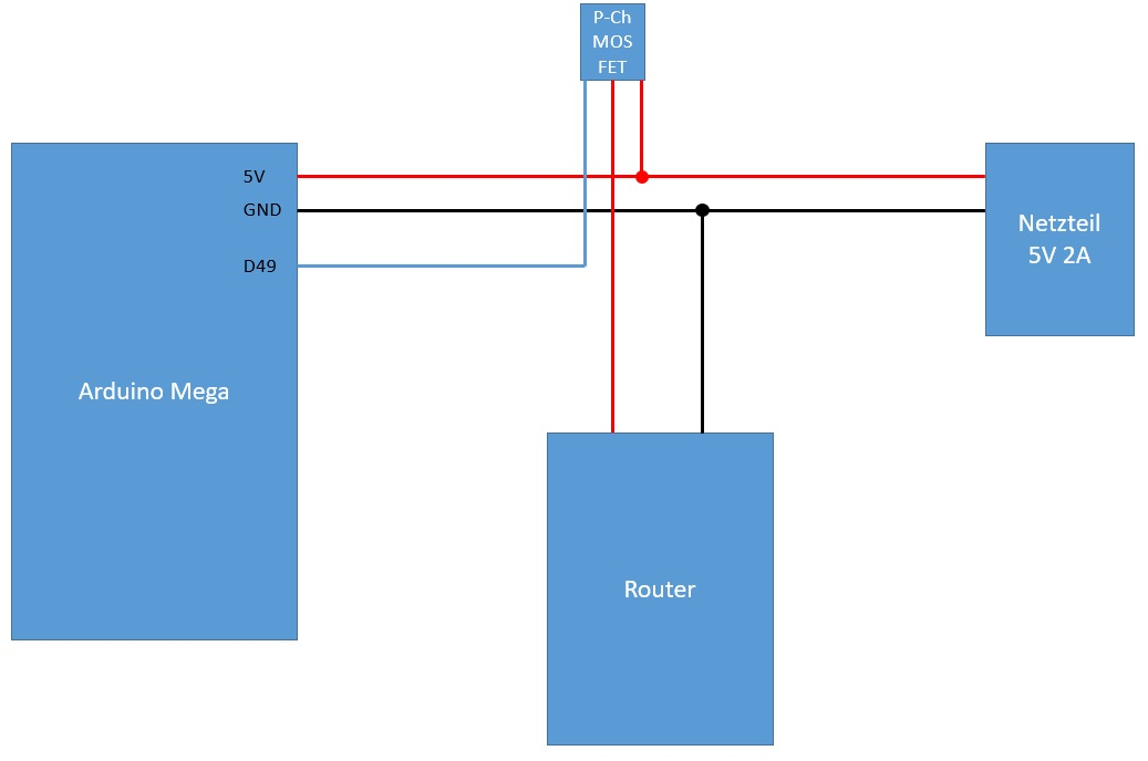

Hallo
Für ein Projekt möchte ich einen Router mit Hilfe eines uC ein- bzw
ausschalten können.
Die Spannungsversorgung des Routers erfolgt über einen USB Stecker vom
Typ B.
Ich verwende ein 5V USB Netzteil mit 2A Belastbarkeit. Über einen Mosfet
kann ich die Verbindung zum Router schalten. Der Programmablauf dafür
funktioniert auch. D.h. wenn der uC schaltet, liegen am Anschluss für
den Router 4,85V an.
Das USB-Kabel, mit dem der direkte Betrieb des Routers funktioniert hat,
habe ich an einem Ende abgeschnitten und an den Ausgang des uC
(gesteuert durch Mosfet) angeschlossen. Im Router kommen auch die 4,85V
an, allerdings geht er nicht an.
Habe sowohl versucht den Schirm des USB-Kabels frei zu lassen, als auch
den Schirm mit GND des uC zu verbinden. Der Router bleibt allerdings
ohne Funktion.
Bin Ratlos. Hoffe ich finde hier Ideen oder vllt gleich die Lösung des
Problems.
Beste Grüße
Patrick
OP
Danke für die schnelle Antwort. Wie gesagt, der Mosfet schaltet korrekt.
Kommen definitiv die 4,85V am Router an. Ich vermute das Problem vllt im
USB-Kabel. Kann ich was muss ich auf uC Seite mit dem Schirm des Kabels
machen? einfach frei lassen?
Werde meine Schaltung nochmal skizzieren...
Wie verifiziert? Auch belastbar?
Bei falschem Einbau (z.B. N-Kanal-FET High-Side verbaut ohne
Levelshifter) kannst du zwar Vdd-Ugs(th) am Ausgang messen, aber nur bis
250µA.
Am Schirm liegt's nicht. Den entweder direkt auf GND oder über kleinen
Kondensator...
Evtl. die beiden Datenleitungen auf Stromquellen-Seite miteinander
verbinden.
damit signalisiert du: Hier ist ein Netzteil/Ladegerät, kein Computer
angeschlossen.
