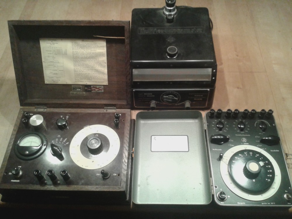

ich soll eine Schaltung aufbauen, mit der man Widerstände messen können
soll. Dazu würde ich eine Brückenschaltung verwenden:
- zwei feste Widerstände
- ein Poti zum Abgleich
- der zu messende Widerstand
Bei dieser Schaltung kann ich nun das Poti solange verstellen, bis die
Abgleichbedingung erfüllt ist und kein Strom mehr zwischen der Brücke
fließt. Diesen Strom messe ich mit einem Strommessgerät.
Aber wie bekomme ich nun den Wert des zu messenden Widerstandes? Ich
könnte den Wert des Potis messen und daraus den gesuchten
Widerstandswert berechnen.
Wenn ich allerdings mit einem Ohmmeter den Widerstand des Potis messe,
dann ist meine Schaltung zur Widerstandsmessung witzlos. Dann kann man
ja gleich ein Ohmmeter verwenden.

Der Trick ist, dass man an das Poti eine geeichte Skala macht. Jetzt
braucht man den Wert des Potis nicht messen sondern kann ihn an der
Skala direkt ablesen.
Das Messen wurde also einmal beim Erstellen der Skala gemacht.

Zum Thema Brücke:
@ziggi
Ein beliebtes Konzept ist wie Du schon gesagt hast die klassische
Brücke.
Dabei sollten die beiden "unteren" Widerstände möglichst gleich sein.
Oben ist dann auf der einen Seite Dein unbekannter Widerstand und auf
der anderen Seite ein Potentiometer mit möglichst genau, bekannten
Werten. Am Besten mit einer exakten Skalierung. Das Poti kann, muss aber
nicht linear sein. Wichtig ist nur, dass der Wert mit dem Aufdruck
übereinstimmt.
Oft kommt in der Mitte, der Brücke, ein empfindliches
Spannungsmessgerät, mit Nullpunkt in der Mitte, zur Anwendung. Diese
Anordnung hat folgende Vorteile:
1. Die Richtung des Ausschlags sagt Dir, ob die Differenz positiv
   oder Negativ ist (Drehrichtung des Potiknopfes).
2. Wird die (meistens) Batterie schwächer, funktioniert das System
   immer noch, nur der Ausschlag wird schwächer.
Ziel ist und bleibt aber das Poti, auf den gleichen Wert zu stellen den
auch der unbekannte Wert hat und somit die Differenzspannung auf Null zu
bringen.
P.S.
Die Genauigkeit eines solchen Systems hängt im Großen und Ganzen von den
zwei Widerständen und der des Potentiometers ab. Darüber hinaus
natürlich auch von der Empfindlichkeit des Messinstrumentes.
