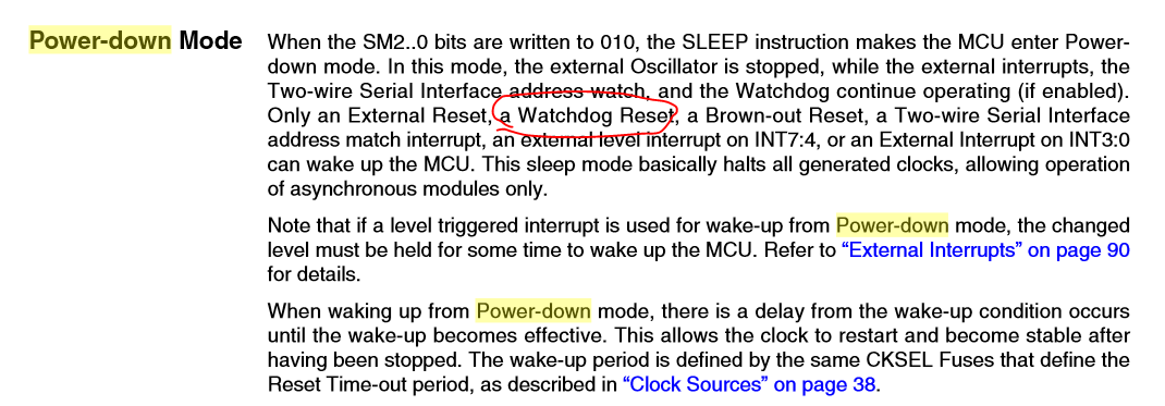

Power Down macht verdammt viele Taktgeber aus. Schau Dir mal an ob da
überhaupt noch was läuft was den WDT antreiben kann.
von Thomas (Gast)
beim Power Down Mode sollte laut datenblatt der Watchdog funktionieren
Mit dem WDTCR Befehl komm ich irgendwie nicht richtig klar.

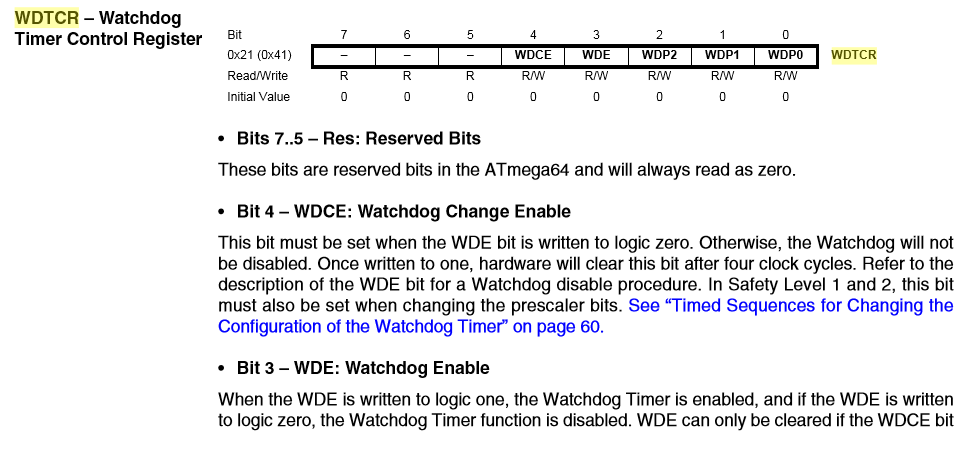

Die Frage ist auch was bedeutet das 0b0100000 ?
Es ist das Timer Control Register WDTCR aber was macht hier das 0b ????
Ist das die Adresse und ist diese evtl falsch?
Das Bild zeigt den WDTCR beim Atmega64
Kennst du den Präfix 0x für Hexzahlen?  Das 0b ist dementsprechend der
Präfix für Binärzahlen...
von Thomas E. (thomase)
Thomas schrieb:
> ich checks nicht.
Schon mal einen Blick ins Datenblatt riskiert?
Der Code, den du irgendwo abgeschrieben hast, funktioniert auf dem
Atmega64 nicht, da der die dafür notwendige Funktion, nämlich den WD als
Timer zu nutzen, nicht hat.

von Patrick J. (ho-bit-hun-ter)
Hi
Laut
http://www.atmel.com/Images/Atmel-2490-8-bit-AVR-Microcontroller-ATmega64-L_datasheet.pdf
Seite 51 löst beim ATmega64(L) der Watchdog immer einen Reset aus.
Finde in dem PDF aber die möglichen ISR-Quellen nicht :/
Beim ATtiny kann man den WD nur einen Interrupt auslösen lassen, scheint
es hier nicht zu geben.
Patrick J. schrieb:
> Ohne dieses gesetzte Flag am Programmanfang 'ganz normal'
> Register/Ports/Variabeln setzen.
Ein WD-Reset ist kein jump 0, sondern ein richtiger Reset mit allen
Konsequenzen. Ohne sich den Status nach dem Aufruf des Sleep Mode im
EEPROM zu sichern, wird das nichts. Da nützt allein die Kenntnis , daß
es der WD war, der den Reset ausgelöst hat, wenig.
Nun ist allerdings ein WD-Reset die denkbar schlechteste Möglichkeit,
den Sleep selbsttätig zu beenden.
Entweder lässt man einen beliebigen Timer im Sleep Idle laufen oder den
Timer2 im Asynchron Mode mit Uhrenquarz im Sleep Power Safe . Oder man
nimmt einen pinkompatiblen Atmega644 oder einen einen seiner Brüder. Der
kann das mit WD als Timer von Haus aus.
