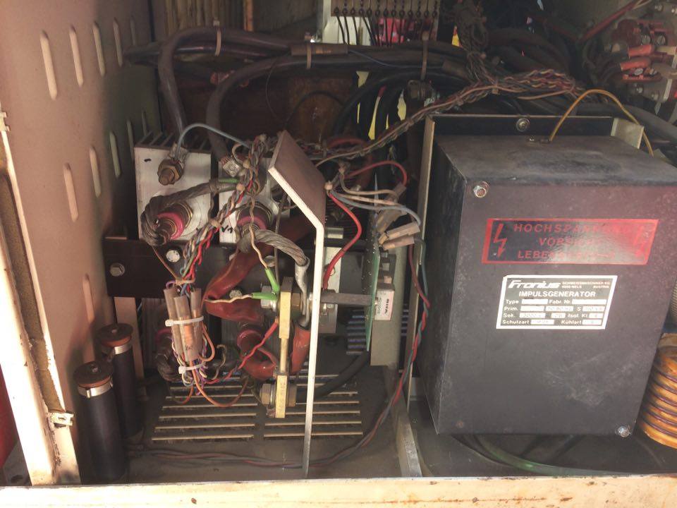

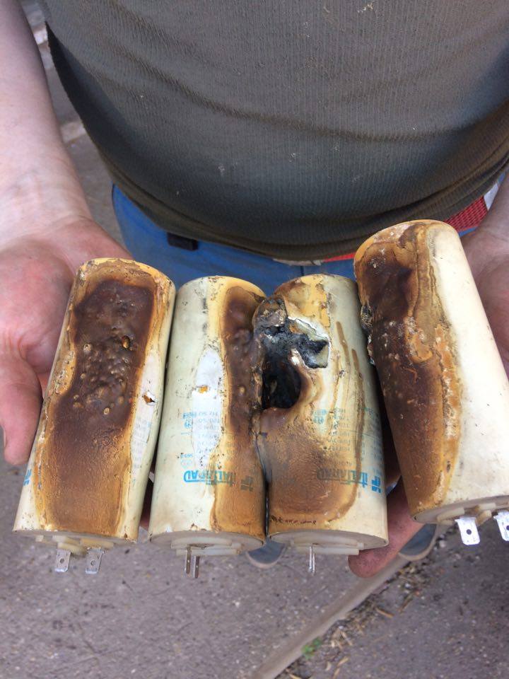

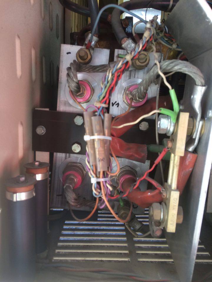

Gast #5043542
Hallo
Ich habe jetzt 4 Große Kondensatoren getauscht da diese offen und
verschmolzen waren. Mit Neue hab ich es wieder getestet wieder ohne
Erfolg
Im Anhang sind Bilder ich bin jetzt schon langsam Planlos Könnte es sein
das die 4 Thyristoren was ab haben . Auf den Bild wo rechts der Shunt
ist ist eine Diode diese wurde geprüft die hat nix
Bitte um Ratschläge.
Danke im Vorraus!

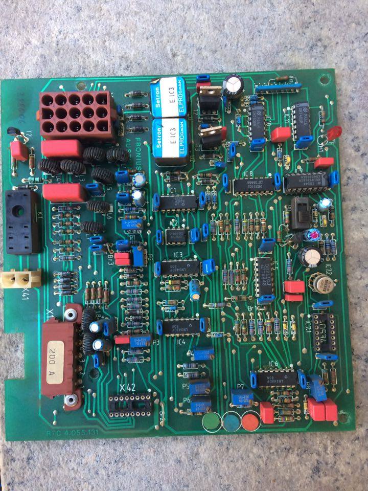

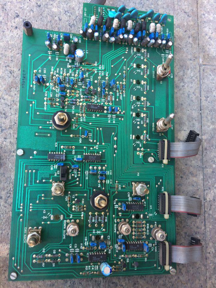

Gast #5043545
Hallo
Anbei die Bilder der Steuerungsplatine
Nach Sicht Kontrolle hab ich keine aufgeblasenen Kondi oder irgend etwas
schadhaftes gefunden die Potis funktiuonieren da sie der Einstellwert am
Display ändert.
Bitte um Ratschläge
Pläne von dem Schaltungen gibt es leider keine.
mfg
Gast #5043639
Guten Morgen!
Dein Ding war also beim Hersteller, und die sagen Dir, dass die
Reglerplatine im Eimer ist? Und die verbrannten Kondensatoren? Aber auf
den Platinen sehe ich auch was: nämlich viele kleine
Elektrolytkondensatoren. Dir bleibt nichts anderes übrig, als jeden mit
dem Multimeter auf Kurzschluss zu prüfen. Dann sind da noch Bauteile auf
Kühlkörpern. Eines sieht nicht so gut aus. Mach bitte ein genaues Foto
davon.
Gast #5043886
Nonsens, Kurzschlüsse sind bei Elkos eher selten.
Kapazitätsverlust sind schon eher möglich und die
kann/sollte man nur mit einem Kapazitätsmessgerät
oder LCR-Tester im ausgelöteten Zustand überprüfen.
(Vor der Messung den Elko kurz kurzschließen um
das Messgerät nicht zu beschädigen oder zu zerstören).

Wir wollen hier nach einem Defekt suchen, der auf der Reglerplatine
liegen soll. Und da es keinen Schaltplan gibt, in dem der Defekt rot
markiert ist, würde uns der Plan nicht viel weiterhelfen.
Kleine Elkos machen Kurzschlüsse. Selten zwar, aber sie machens. Und
nach mehr als dreißig Jahren ist es durchaus möglich, dass es auch hier
einer gemacht hat.
Und schon klappt irgendwas nicht mehr. Zum Beispiel, daß der
Schweißstrom nicht mehr hochgeregelt weden kann. das wollen wir
herausfinden, und dabei brauchen wir niemanden, der herumätzt.

Gast #5044527
> Guten Morgen!
> davon.
Hallo
Ja das Ding war beim Hersteller die mir sagten die Regelplatine ist
defekt
Das die 4 Kondensatoren komplett zerstört sind sagte mir der Hersteller
nicht. Haben sie wahrscheinlich nicht geschaut sind aber nicht zu
übersehen, daher glaub ich den Aussagen des Hersteller nicht so ganz.
Was ich bemekt habe ist das ich über das selbe Poti wo ich den WIG Strom
einstelle auch den Strom für das Elektrodenschweißprogram einstelle das
wiederum funktioniert beim Elektrodenschweißen einwandfrei auch der
Schweißstrom passt.
Welches Bauteil meinst du genau einer der Thyristoren ?
Ich bin dabei sie zu überprüfen.
Gast #5044535
Grageaustria schrieb:
> ich
> kann den Strom einstellen laut Anzeige die hüpft beim Schweißen rauf und
> runter
> Ob auf max oder min der Schweißstrom ist immer sehr schwach
> Einfach erklärt das Gerät tut was es soll wie wenn der Schweißstrom
> regler auf min wäre.
Der Shunt auf dem ersten Bild dient doch sicher zur Messung des
Schweissstromes. Mal genau anschauen das Teil, alle Verbindungen, ist er
eventuell gebrochen, Haarriss? Wenn dieser hochohmig geworden ist, so
würde dies die geschilderten Symptome sehr gut erklären.
Matthias Kopp schrieb:
> Könnte es sein
Wenn die was "ab haben" dann haben sie in 99% der Fälle Durchgang in
allen Richtungen, das sollte leicht zu überprüfen sein.
Es ist aber unwahrscheinlich daß dann überhaupt noch ein Schweißstrom
zustande kommt, viel wahrscheinlicher ist Auslösen einer Sicherung oder
null Funktion.
Auf der Platine im zweiten Bild fehlt ein Relais, zumindest ist ein
leerer Sockel vorhanden. Könnte das eine Ursache sein?

Gast #5045457
Die 4 Thyristoren mit den Violetten Ring auf den Kühlkörpern haben in
alle Richtungen keinen Durchgang
Also kann ich davon ausgehen das sie in Ordnung sind ?

Grob sollte das zutreffen, aber du kannst auch die Gates
mit Masse kurzschließen. Dann dürfte überhaupt kein
Schweißstrom fließen. Wie sieht es denn mit den Bedienelementen
aus? Da die ja betätigt werden, unterliegen die regelmäßig dem
Verschleiß. Ansonsten bleibt nur noch die Schaltung der Platinen
mühselig zu analysieren.

Das zünden eines Thyristors kann testweise verhindert werden indem Gate
und Kathode miteinander verbunden werden.
Wenn in dem Gerät 4 Thyristoren vorhanden sind, dann liegen diese aber
ganz gewiss nicht alle mit der Kathode an "Masse".
An einem hochliegenden Thyristor das Gate mit "Masse" zu verbinden,
befördert diesen und seine Ansteuerung mit einiger Wahrscheinlichkeit
unverzüglich ins Jenseits.
Ganz allgemein sollte man aber (wenn überhaupt, Risiken gibts immer) zu
Testzwecken eher Verbindungen unterbrechen, als Brücken einbauen,
insbesondere wenn kein Plan vorhanden und man sich seiner Sache nicht
absolut sicher ist.
Gast #5046143
Hallo Matthias!
Auf einer Platine sind vier Bauteile auf Kühlkörpern montiert.
Bei einem glänzt nur die mittlere Lötstelle. Verdächtig.
Gast #5046346

Gast #5046450
@ der schreckliche Sven, etwas mehr Realitässinn und nicht so viel
Wunschdenken täte dir auch nicht so schlecht. Hoffnungen zu schüren wo
du mit so banalen Tips eher nichts repariert bekommst, bringen den TO
nämlich auch nicht viel weiter.

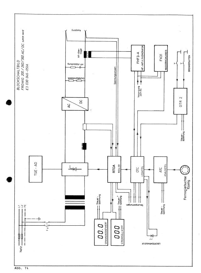

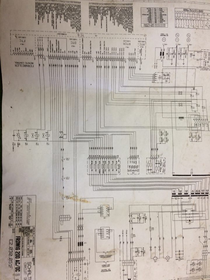

@ TO der Plan als Bild hier oben drüber ist der Verkabelungsplan für das
ganze Gerät, der hilft dir eher bei losen oder abgerutschten Drähten.
Wenn auf den filigranen Platinen ein Fehler drauf ist, den zu finden
wird eine Mords Arbeit.
Von deinem anderen Versuch hier
http://www.schweisserforum.de/index.php/Thread/2823-Fronius-FROWIG-200-Schwacher-Schwei%C3%9Fstrom-und-HF-Z%C3%BCndung/
ist auch nicht so viel an positivem Erfolg bei rausgekommen, obwohl im
eigentlich fachlich richtigem Forum.
Schon mal bei anderen Reparaturforen im Elektronikbereich versucht?

Funktioniert denn der (sauteure) Schweißwahlschalter korrekt? So wie ich
das sehe(Bitte noch eine Vergrößerung des Planes vom Schalter,
Schweißtrafo, Thyristoren und den Ausgangsanschlüssen) könnte ich mir
vorstellen, dass auch da der Hund begraben ist...
ichbin

Die Großen violetten Thyristoren haben in keine Richtung Durchgand
Die auf der Platine auf den Schwarzen Kühlkörper haben alle jeweils auf
einer brücke von 2 kontakte Durchgang mit 300 Ohm und einer mit 450 Ohm
Um die Thyristoren zu testen könnt ich einfach ihnen das Gate wegnehmen
und schauen ob sich was verändert wenn sie in Ordnung sind müsste garnix
mehr gehen auch in Gleischstromstellung nicht oder ?
