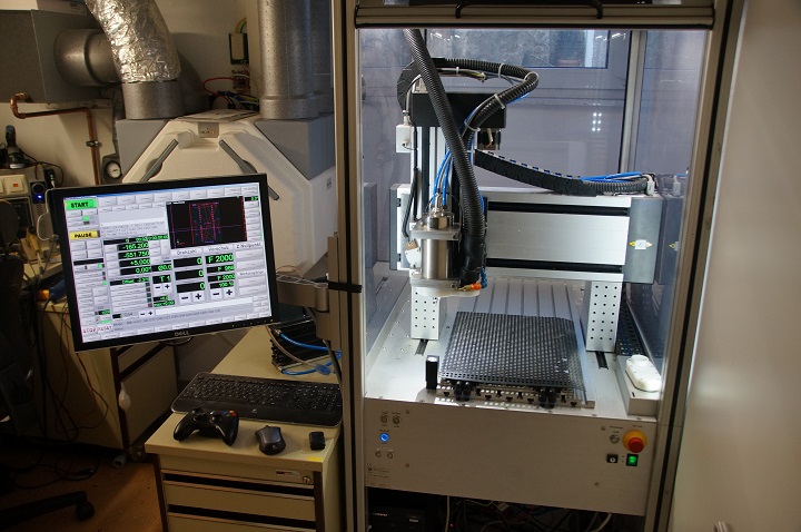

ich wohne in 50181 Bedburg, wenn Du nur hin und wieder mal etwas fräsen
möchtest, kann ich Dir meine ISEL Maschine hier vor Ort zur Verfügung
stellen. CAD Software (SolidWorks 2017) und CAM Software (SimplyCam 3)
sind vorhanden.
Über die Kosten können wir gerne per PM reden. Werden aber bestimmt
nicht hoch ausfallen :-)
Frank
