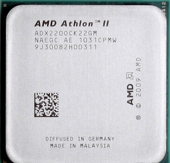

kürzlich ist mir aufgefallen, dass der
Athlon II X2 220 (ADX220OCK22GM)
auf meinem Bastelrechner in "Wirklichkeit" wohl ein
Phenom II x4 920
ist, bei dem zwei Kerne vom Hersteller deaktiviert wurden.
(zumindest wird das bei Overclockers behauptet)
Leider hat das Mainboard keine UCC-Funktion (Core-unlock), deshalb kann
ich es nicht testen.
Die Sache hat mich aber neugierig gemacht. Wie funktioniert das
herstellerseitig, dass eine CPU umgelabeld wird und Kerne deaktiviert
werden.
Besitzt eine CPU so eine Art Eeprom?
Könnte man meine Athlon-CPU auf einem UCC-Mainboard prinzipiell wieder
in einen Phenom "zurücklabeln"?
Oder wird bei UCC-Boards die Herstellerangabe zur CPU einfach ignoriert
und die Core-Zahl unabhängig von der Herstellerangabe verwaltet?

Meine CPU sieht aus wie die im Anhang.
Mit Brücken setzen wird schwierig. Höchstens Beine verbinden oder
abzwacken wäre möglich.

schon mal überlegt, das das Blech nur der Deckel ist? Darunter können
auch noch mehr brücken sein.
von Jim M. (turboj)
Du vergisst das man den Heatspreader abnehmen könnte.
Aber da wird IMO nix verwertbares drunter sein, IIRC machen die
unlock-Boards was fieses über undokumentierte Pins.
Außerdem könnte Deine CPU auch eine von denen sein, bei der wirklich die
abgeschalteten Kerne in irgendeiner Form kaputt sind...

So sieht es wohl aus, wenn man den Deckel öffnet:
http://www.overclock.net/image/id/3397712
Also wahrscheinlich keine Brücken etc. ...

Ein Kumpel hatte vor ca. 10 Jahren zwei CPUs neu gekauft, die
weggelaserte Kontakte hatten.
Die hat er nach einer Anleitung mit Silberleitlack überbrückt, um sie
hochzutakten.
Nach der Silberleitlackbehandlung waren beide CPUs mausetot.
