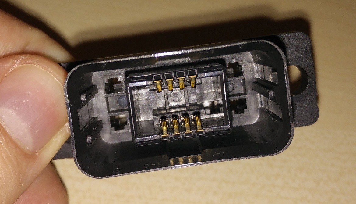

Ich suche eine kaufbare Steckverbindung (keine Mondpreise) in der ich AC
(230V) und DC (12V) unterbringen kann. Ähnlich dem Stecker auf dem Bild.
Benötigt werden 3 Pins für AC (~5A) und 12 Pins für DC (max 1A). Leider
werde ich einfach nicht fündig. Gibt es so etwas nicht für Normalos zu
kaufen?

Gast #4989530
Deneriel schrieb:
> Der Stecker im Bild mit den offenen Kontakten ist zumindest mal nix für
> 230V...
Der Stecker aus dem Bild stammt aus einem HP Laserdrucker der
Fixiereinheit und wird dort für 230V verwendet (die äußeren Kontakte,
welche auf dem Bild fehlen).
