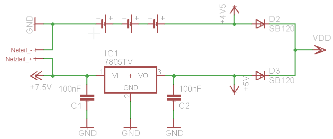

ich betreibe einen Atmega328 über drei 1,5V Batterien. Man kann aber
auch ein Netzteil anschließen. Folgende Schaltung habe ich mir überlegt
(ANHANG). Ich habe wenig Platz auf der Platine, daher die Minimallösung
mit zwei Dioden. Was haltet ihr von der Schaltung?
Der Atmega hängt an VDD und GND.
Jetzt hätte ich gerne, dass der Mikrocontroller erkennt, ob ein Netzteil
angeschlossen ist, oder nicht.
1. Vielleicht das 5V Signal des 7805 auf einen Portpin führen? Brauche
ich dann einen Pulldownwiderstand, falls das Netzteil gelöst wird? Die
5V müssen dann ja abfallen und dürfen nicht von C2 gehalten werden. Was
passiert, wenn der µC kurzzeitig mit VDD=4..4.5V betrieben wird und noch
5V am IO-Pin hat?
2. Spannungsteiler an 5V des 7805 und dann 4/5 * 5V an den IO-Pin? Über
die Widerstände könnte sich dann der Kondensator entladen.
3. AD-Wandlung...
Ich hätte gerne eine Lösung die möglichst wenig Bauteile benötigt und
nichts kaputt macht ;) An liebsten nur eine Leitung wie in 1. ohne
Pulldown. Die ganze Schaltung soll auf eine Briefmarke passen.
Danke und viele Grüße
Dirki

Zuvorderst: aufpassen bei sog. back powering. Ein Blick ins Handbuch und
etwas Erfahrung zeigt, dass die Schutzdioden an jedem Eingang gegen VCC
geschaltet sind. Legt man dort eine Spannung an, wird sie über die
Schutzdiode abzgl. der Vorwärtsspannung in die Versorgung eingespeist.
Da einige Mikrocontroller schon mit 1-2V zuverlässig arbeiten, braucht
es eine überlegte Trennung.
Den ADC dafür einzusetzen halte ich für eine teure Variante. Du möchtest
ja nur ein zweiwertiges Signal erhalten: Batterie/ keine Batterie, resp.
kein Netzteil/ Netzteil. Dafür genügt es, einen Portpin mit MOSFET zu
versehen und das Gate des MOSFET vom Netzteil steuern zu lassen. Wenn du
den extzernen Pull-Up sparen willst, nimm die internen. Mit Pull-Down
ginge es auch. Bei Anschluss an einen der INT-Anschlüsse (wenigstens
INT0, manchmal noch INT1), könntest du sogar eine Interrupt-Routine
verwenden, die aus einem Schlafzustand weckt. (Sonst genügen auch die
PCINT-Routinen.)
Außerdem schlage ich vor, die Schaltung weiter zu verbessern. Die Diode
in der Zuleitung des Netzteils sollte bleiben. Die in der Zuleitung der
Batterien sollte gegen einen PMOS-Transistor ersetzt werden, dessen Gate
ebenfalls vom Netzteil hochgezogen wird und ansonsten mit einem
(100k-)Pull-Down beschaltet ist. Sobald das Netzteil eingesteckt wird,
sperrt der MOSFET und ohne Netzteil haben die Batterien nur einen
kleinen Reihenwiderstand in Höhe des RDSon – Batterien werden tiefer
entladen/ läuft länger.

Wenn Du WIRKLICH wenig Platz hättest, würde es auch eine BAT54A tun. 1A
zieht Deine Schaltung wahrscheinlich nicht.
Denke daran, dass Du so nur 4V im Batteriebetrieb am Prozessor hast. Das
reicht für 20 MHz nicht mehr aus.
Ganz andere Möglichkeit: Schaltbuchse verwenden. Viele
DC-Hochlstecker-Netzteilbuchsen haben einen Schaltkontakt: Stecker rein
-> Netzteilbetrieb, Stecker raus -> Batteriebetrieb. Reine Mechanik,
kein Spannungsverlust.
Oder: Du kannst über einen MCP1755T-5002E/DC nachdenken. Der hat einen
Power-Good Ausgang (open drain!), der auf Low gezogen wird, wenn die
Ausgangsspannung stabil ansteht. Mit diesem Signal kannst Du dann einen
Load Switch ansteuern, der dann die Batterie abdreht, und der Prozessor
kann das Signal auch auswerten.
